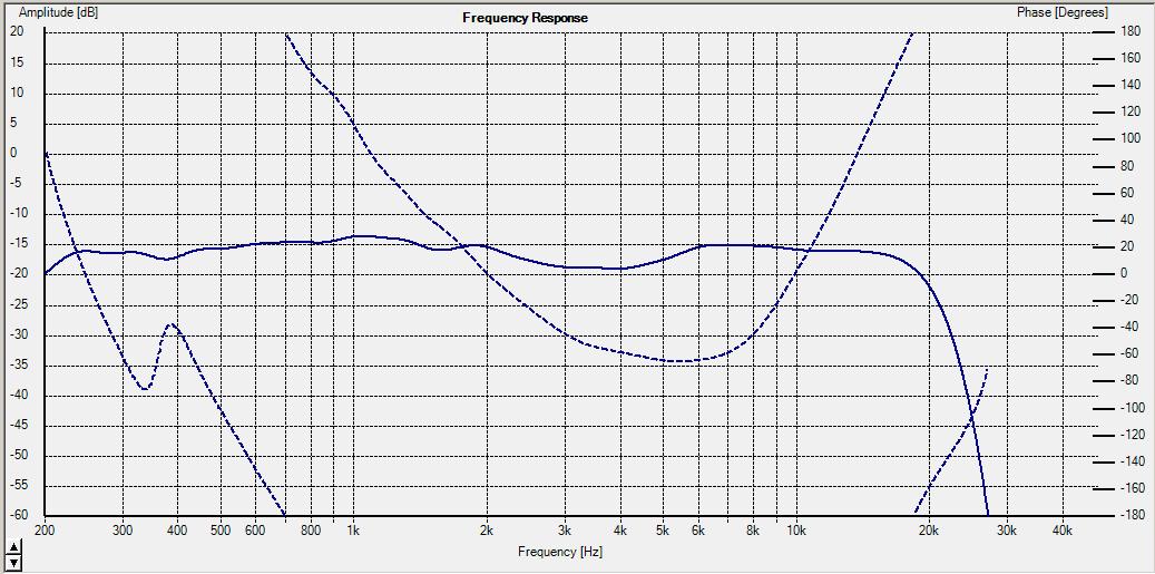

    Słyszysz to opóźnienie? Jaka jest częstotliwość podziału i jakie są filtry? Pokaż wykres fazy dla tych paczek.
  • #7 11479141
    Tomq
    Posty: 3408
    Pomógł: 363
    Ocena: 187

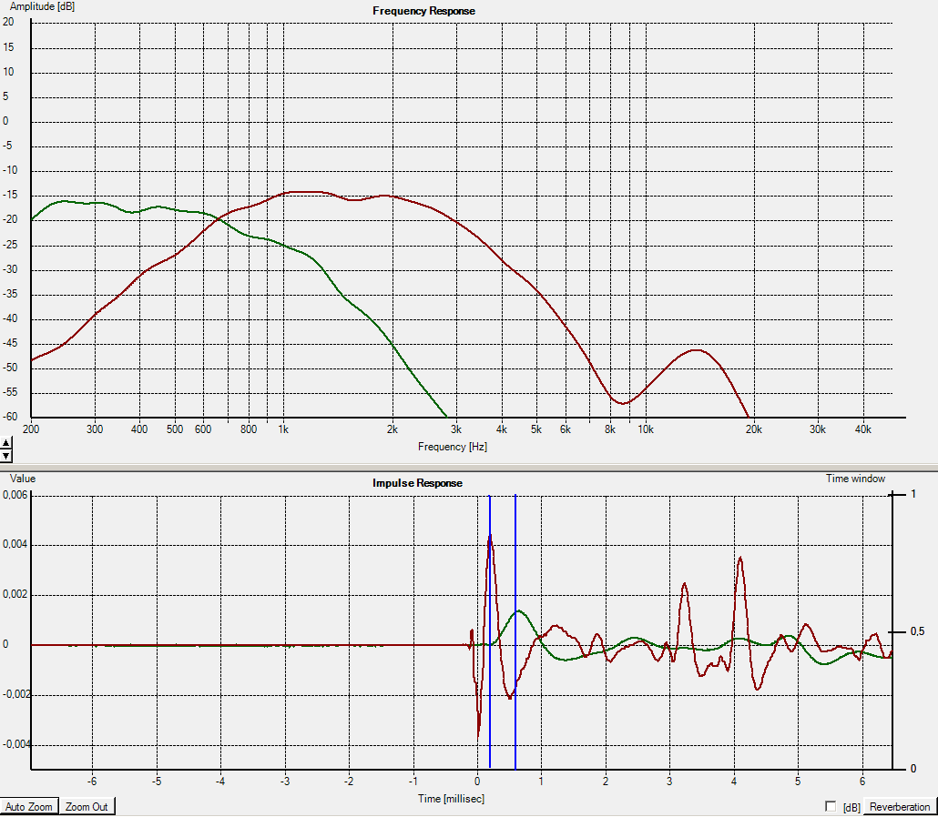

    Nie wiem, czy słyszę to opóźnienie, bo nie mam porównania jak zagrałyby te kolumny z wyrównaniem czasowym wszystkich głośników. Osoby tworzące konstrukcję koherentne czasowo bardzo chwalą sobie brzmienie. To nie jest tak, że najpierw słyszę powiedzmy 2khz, a potem 200 hz i wyraźnie to czuć. Chcę wyrównać czasy dolotu z nadzieją na dalszą poprawę naturalności dźwięku.
    Zapomniałem dodać, że filtrowanie jest aktywne, każdy filtr to L-R IV rzędu (24dB/oct). Jeśli chodzi o wykres fazy to nie mam aktualnych pomiarów. Na obecnym etapie jest dobrze zgrany średniotonowy z wysokotnowym (oba metalowe "kopułkowce" - kolumna jest nieco przechylona do tyłu, więc tu wyrównanie czasu dolotu zostało częściowo zrobione "technicznie", nie elektronicznie. Tu różnica między szczytami impulsów tych głośników to 180us. Podziału między wooferem, a średniakiem jeszcze nie dopracowałem, czekam na implementację delaya.
    Woofer to klasyczny 8", więc tu już różnica w odległości centr akustycznych jest dość znaczna.
    Linia opóźniająca - wyrówanie czasowe głośników w kolumnie Linia opóźniająca - wyrówanie czasowe głośników w kolumnie Linia opóźniająca - wyrówanie czasowe głośników w kolumnie
    Faza całości dość dziwnie "zakręca".

    Jeśli ostatni wykres, to faza dla całego zestawu, to zacznij od wyrównania fazy. Tak aby mieściła się na początek chociaż w ±90°. Czy filtry muszą być aż tak strome? Jakie są punkty odcięcia pomiędzy pasmami? Zmierz charakterystykę samych filtrów, bez głośników.
  • #9 11482708
    Tomq
    Posty: 3408
    Pomógł: 363
    Ocena: 187
    A jest to możliwe przy zastosowaniu filtrów IV rzędu? Moje poprzednie kolumny, dwudrożne miały podobną charakterystykę fazową (również L-R IV rząd). Na innym forum już mi ktoś zwracał uwagę, że faza "nie powinna zakręcać", jednak prosta zmiana f. podziału nic nie zmienia. A w ogóle, to są słyszalne różnicę w przebiegu fazowym całej kolumny?
    Właściwie to niekoniecznie. Tak nawet myślałem, żeby dać między wysokotonowym, a średnitonowym II rząd, a na wofoer IV, wtedy zyskałbym jakieś 280us ze względu na różnice w stromości filtrów - http://sound.westhost.com/ptd.htm (tabela nr 6 na dole strony)
    500 hz i 2,7khz.
    Robiłem pomiary zaraz po polutowaniu zwrotnic i nie było żadnych anomalii. Niestety nie zapisałem ich na dysku. Jeśli będą potrzebne to mogę zrobić jeszcze raz (ale co na ich podstawie chciałbyś sprawdzić?).

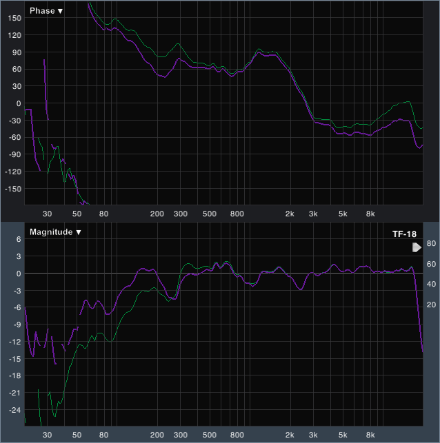

    Sterowniki kx-drivers mają możliwość opóźniania sygnału o próbkę. Powinny działać z Twoją kartą dźwiękową :)
    A co do zakręcania fazy. Zmień korekcję czasu dolotu sygnału do urządzenia pomiarowego, to faza też przybierze inną postać. A teraz z praktycznego punktu widzenia. Największe opóźnienia jakie mi się zdarzały w kolumnach estradowych z pasywną zwrotnicą, to było około 300uS. Faza sobie trochę zakręcała w okolicach podziału.
    Nie są to zmiany słyszalne gołym uchem. Kolumna z takimi samymi głośnikami z wyrównaniem czasowym, brzmi tak samo. To są takie niuansiki. Ale lepiej zrobić lepiej niż gorzej ;) Oczywiście, jeśli robisz to dla sztuki. Nie zawsze jest bowiem sens.

    Smaart7.
    Tomq napisał:
    Od innej osoby dowiedziałem się, że i tak źle podałem różnice w czasie pojawienia się impulsów, bo powinienem wziąć pod uwagę odległość między ich początkami, a nie szczytami.
    Łatwiej to zbadać patrząc na wykres fazy. Po prostu ustawiasz stałe opóźnienie korekcji *(o czym poprzednio) względem głośnika wysokotonowego i mierzysz pozostałe głośniki, niczego już nie ruszając.
    Tomq napisał:
    W internecie o konstrukcjach z wyrównaniem czasowym głośników za wiele nie ma informacji, może właśnie nie jest to aż tak ważne zjawisko.
    Czy ja wiem. Faza i czas są od siebie zależne, więc raczej to dość ważne zagadnienie. Tylko może trudno akurat trafić coś interesującego pod pojęciem wyrównanie czasowe :)

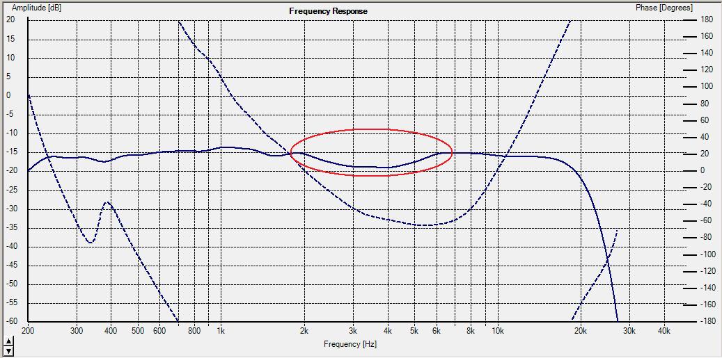

    A ja mam jeszcze takie pytanie do Kolegi Tomq. Czy ten dołek, oznaczony kolorem czerwonym, jest celowy? Jeśli nie, to należy traktować go jako zniekształcenia liniowe. To dużo bardziej wpłynie na pogorszenie brzmienia kolumny niż drobne nieliniowości fazy.
    I tak i nie. Niezbyt chętnie wrzucałem tu jakiekolwiek wykresy, bo zwrotnica nie jest dopracowana, na razie wstępnie dostroiłem, teraz wykańczam obudowy, a w międzyczasie zaczęła mnie nurtować kwestia różnić w czasach dolotu impulsów.
    Dołek z jednej strony jest więc celowy, bo przy właśnie takiej charakterystyce mam niemal idealne zgranie fazowe między średniotonowym, a wysokotonowym (fazy są odchylone o kilka stopni), a z drugiej strony nie jest celowy, bo zwrotnica nie jest jeszcze ostatecznie dostrojona (między wooferem, a średniotonowym różnice w przebiegach faz to kilkadziesiąt stopni). Nie siedziałem zbyt długo nad zwrotnicą, ale przyznam, że dla mnie lepiej brzmi kolumna z b. dobra faza przy słabej charakterystyce spl, niż liniowy spl przy słabym zgraniu fazowym. Każdy szuka w dźwięku czegoś innego, ja np największy nacisk stawiam na separację i możliwość lokalizacji pozornych źródeł dźwięku, a tu chyba się zgodzicie, że ważniejsza jest faza niż sam spl (nie tylko faza, także m.in "identyczność" głośników, nie chce wchodzić w szczegóły, żeby udowadniać, że to wiem, bo głupio mi tłumaczyć się we własnym temacie).
    Oczywiście postaram się to dopracować, w planach mam m.in wypróbowanie układu przesuwnika fazowego ze strony Linkwitza. Wprowadza ona także opóźnienie rzędu ~100µs, więc może też wykorzystam kilka takich sekcji do eksperymentów z delayem. Na razie jednak kolumny czekają na wykończenie.
    BTW, jeśli się przyjrzeć to fragment spl który zaznaczyłeś czerwoną elipsą ma podobny przebieg jak ten z rysunku 8 u Roda Elliota: http://sound.westhost.com/ptd.htm

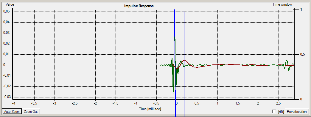

    BTW2, w poście nr 7 na pierwszym obrazku przedstawiającym impuls widać koszmarne odbicia. Oczywiści nie mierze w ten sposób (to był jeden z pierwszych pomiarów), akurat taki wykres miałem "pod ręką", a w miarę dobrze obrazuje wzajemne położenie pików impedancji.
