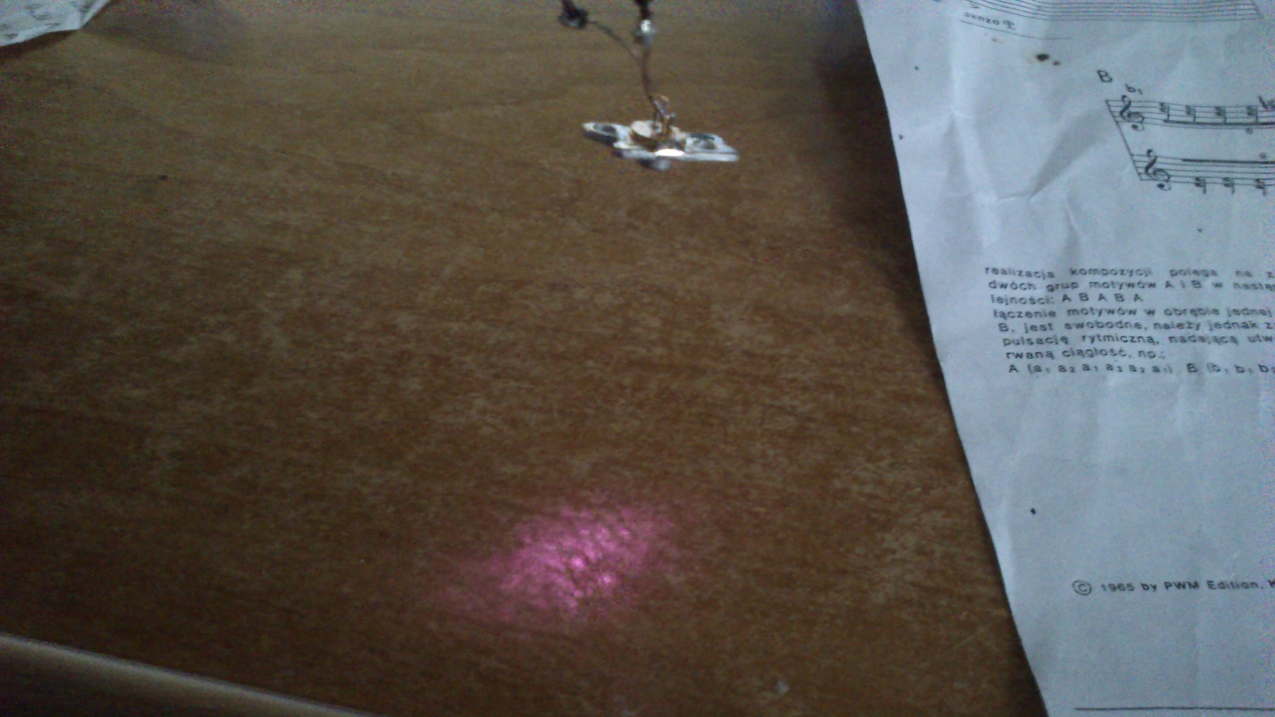

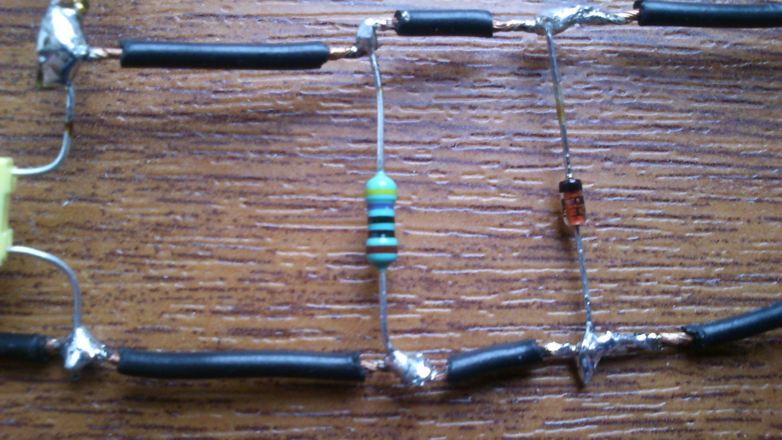

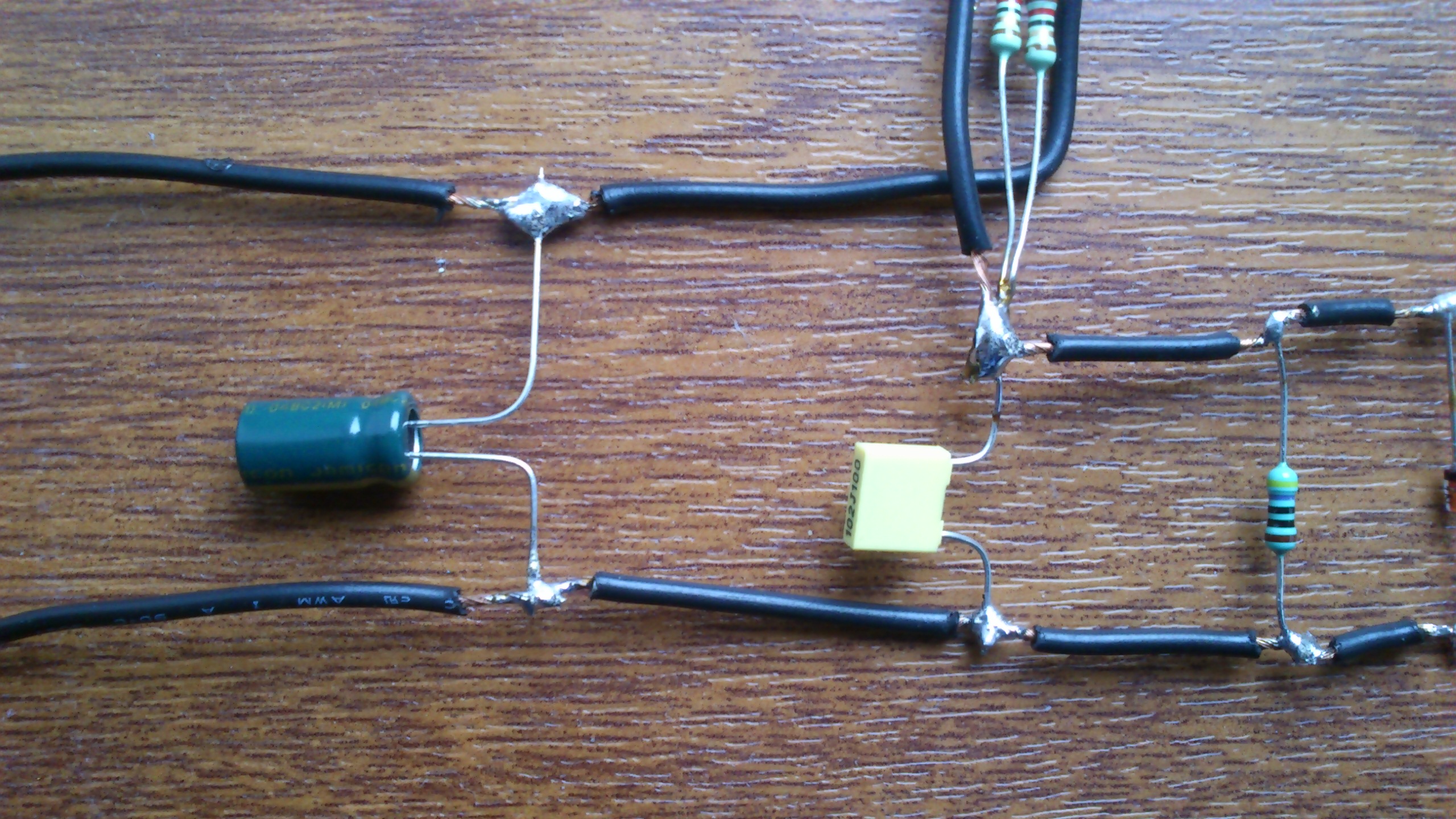

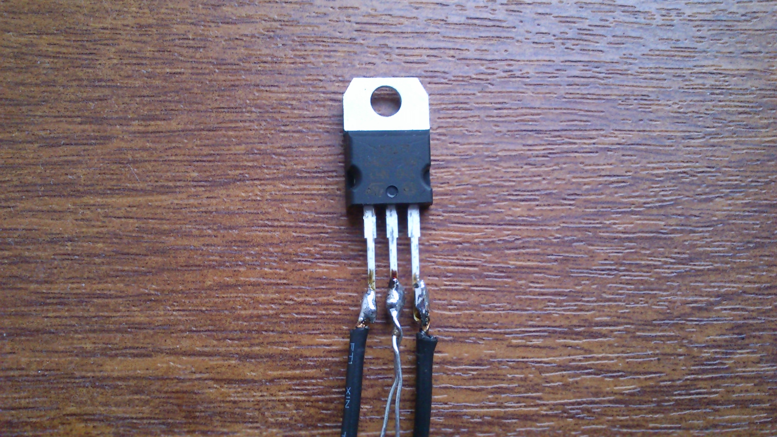

    Witam na wstępie zaznaczę ze jestem nowy tak wiec WITAM :) dodam także że jest to mój pierwszy kontakt z elektroniką (wiadomo coś tam się lutowało i składało ale nigdy czegoś takiego) tak wiec nie umie rozwiązać mojego problemu dla dociekliwych szukałem innych tematach ;p tak wiec zdobyłem 2 diody laserowe z napędu dvd-rw i cd (CD podczerwona) zbudowałem źródło prądowe z tego tematu Link
    podłączyłem diodę z napędu dvd-rw podłączyłem akumulator 7.2V i sprawa ma się następująco dioda świeci ale bardzo słabo (słabiej niż zwykła dioda led) stwierdziłem ze musiałem uszkodzić ja podczas lutowania tak wiec podłączyłem diodę IR której światło można zaobserwować przy pomocy kamery w np telefonie komórkowym, okazało się ze świeci dokładnie tak samo jaj jej poprzedniczka ( zwykła dioda z pilota do telewizora potrafi oświecić ścianę z pól metra) tak wiec problem musi leżeć po stronie źródła prądowego w którym zamiast opornika 5,45 Ohm zastosowałem 2 o trochę większej mocy (?) i mogło to spowodować ze dioda pracuje poniżej prądu progowego i nie zachodzi akcja laserowa sam nie wiem tak jak pisałem na wstępie jestem zielony w tych kwestiach wiec prosił bym o poprawianie mnie gdy napiszę jakąś głupotę dodaje jeszcze zdjęcia mojego arcydzieła (pewnie wielu z was będzie miała niezły ubaw z tego co stworzyłem :) )
    Pozdrawiam Alek (18 lat)

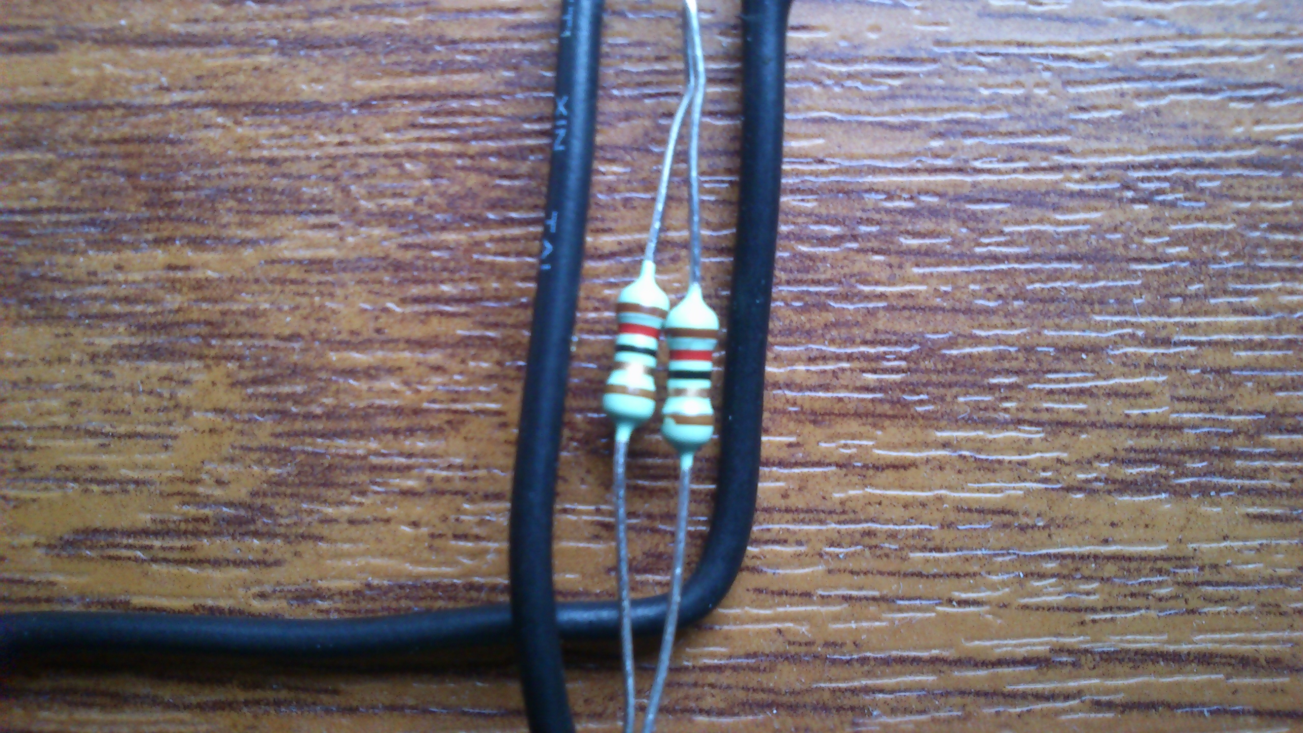

    To nie był najlepszy pomysł, rezystor w tej sytuacji robi za "czujnik prądu" (spójrz jak działają amperomierze bocznikowe), więc zmiana rezystancji 5,45 na 2 spowodowała na pewno niemałe zdziwienie u LM317 ;-).
    Myślę, że tu będzie leżał problem, pamiętaj, że rezystory można połączyć szeregowo, więc może masz jeszcze jeden dwu-Ohmowy?

    Dobrze wiedzieć, czyli łączenie równoległe nie było dobrym pomysłem ? niestety nie mam ale mogę kupić ;) W sklepie w którym kupowałem części nie było w ogóle rezystorów 5,45 Ohm tak wiec czy mogę zrobić tak ze uzbieram te 5,45 Ohm'a łącząc mniejsze oporniki szeregowo (teraz mam 2 x 12 Ohm połączone równolegle) ?

    Ach, czyli masz 6 OHM, łącząc równolegle dwa po 12 OHM, już rozumiem ;-). Cóż, wartości 5,45 Ohm nie znajdziesz w sklepie, jest to wartość, po której widać, że została wyliczona z jakiś równań. Prawdopodobnie z równań na działanie LM317 jako regulator prądowy. Ciężko mi powiedzieć, czy na tym etapie masz jeszcze sprawną diodę laserową. Oporniki można łączyć szeregowo i wtedy dodaje się oporny, np. 3 Ohm + 2 Ohm = 5 Ohm, do tego pewnie jeszcze opornik 0,47 Ohm - i masz 5,47Ohm... Cóż w praktyce i tak tolerancja jest duża, więc myślę, że przy tych 6-ciu Ohmach tez powinno działać...

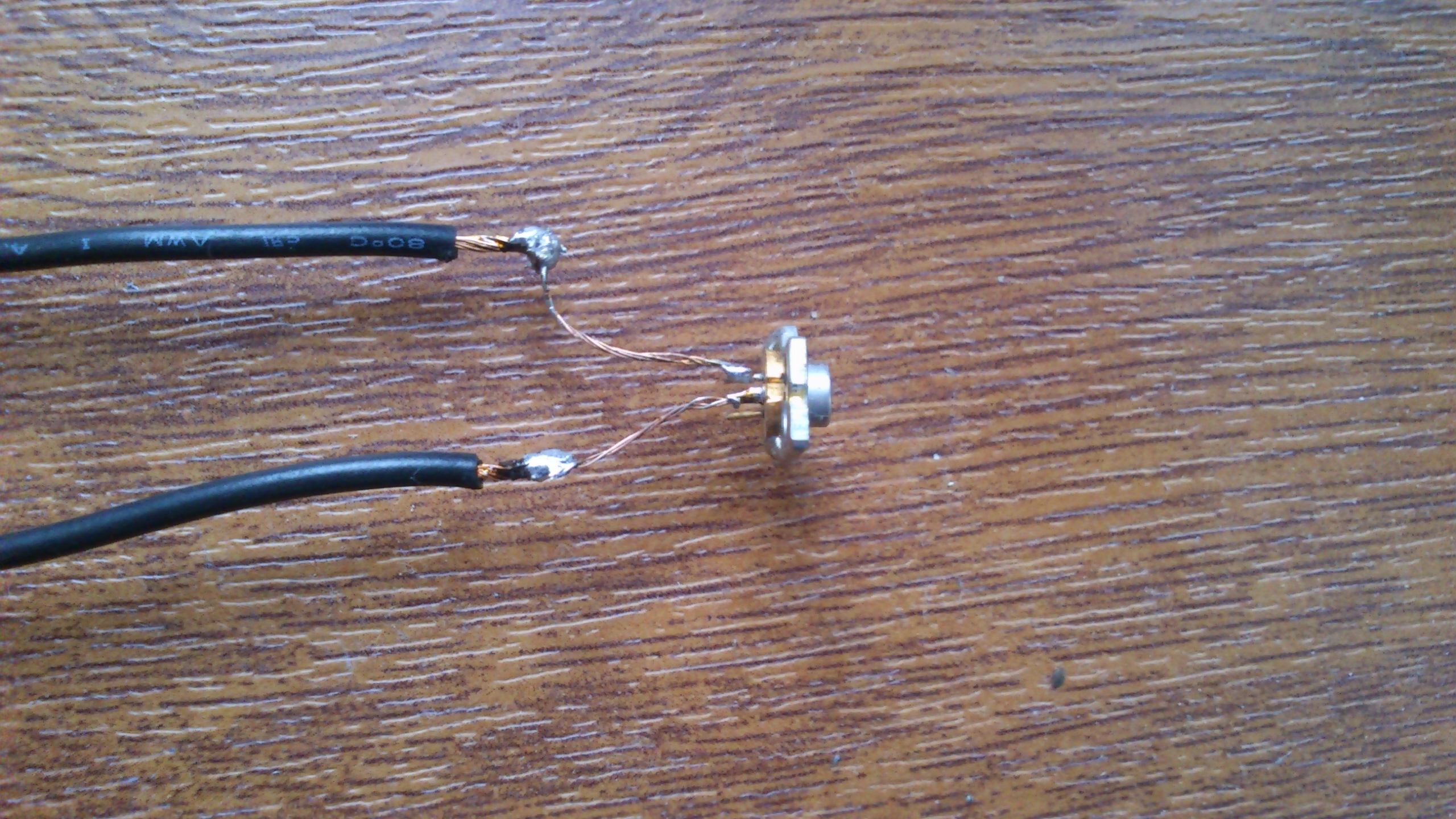

    własnie chciałem zrobić zdjęcie zęby pokazać jak to wszystko działa i odkryłem bardzo ciekawą rzecz mianowicie dioda zdaje się świecić w podczerwieni i widzialnym światłem naraz tj jak patrze to widzę czerwone światło a gdy popatrzę przez telefon widzę takie światło jak przy diodzie IR dioda przy włączeniu po jakiś 5-6 sek zaczyna się robić ciepła (lekko) jednak dalej mi się wydaje ze świeci naprawdę słabo ;/ i cos nie tak z tym jest :(

    6 ohm będzie OK. Dioda wygląda na podczerwoną i uszkodzoną (świeci słabo a do tego się grzeje - oznaka uszkodzonego rezonatora). Światło jest trochę widoczne bo bliską podczerwień widać. Wszystko zależy od mocy. Oko nie ma zbyt stromej charakterystyki czułości, więc nie jest tak że czerwony kolor widać całkowicie a bardzo bliskiej podczerwieni już w ogóle nie widać. Widać, tylko słabiej.

    Jak wydobędziesz moduł lasera z nagrywarki to przylutuj kondensator np. 100nF lub większy do diody, zanim cokolwiek zrobisz. Potem dopiero odłącz ją od reszty. Kondensator zostaw już na zawsze, jak nie ma pracy impulsowej to nie będzie on przeszkadzał. Poprzednią diodę i tak najprawdopodobniej spaliłeś za dużym prądem, a nie przez ESD. Czytałeś artykuły na mojej stronie?

    Sam napisałeś, że zamiast 5.45 ohm dałeś 2 ohm - to jest za duży prąd, ponad 600mA.
    Miałem namyśli ze zamiast jednego 5,45 Ohm zastosowałem 2 (dwa) o trochę większej mocy (2x 12 Ohm łączone równolegle czyli 6 Ohm) :) w sumie dość 2 znacznie to napisałem :)

    No właśnie... "dość 2 znacznie" też wymaga chwili zastanowienia, zanim się to zrozumie :P Jak miałeś 6 ohm to powinno być OK, w takim razie diodę uszkodziłeś inaczej... chyba, że jednak nie jest uszkodzona.

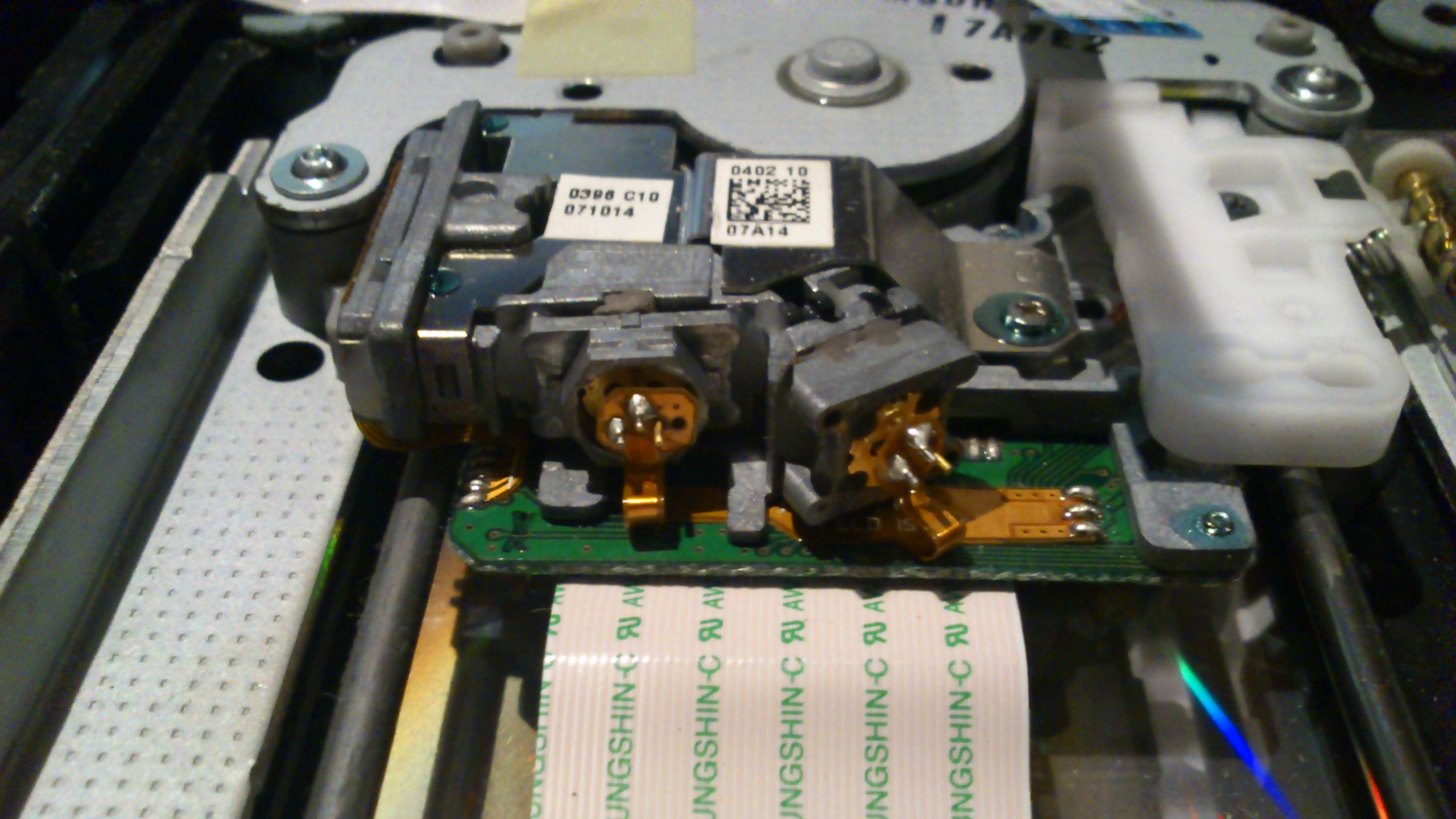

    Witam ponownie rozebrałem nagrywarkę i mam w niej jakiś nietypowy laser
    ma 3 bieguny ułożone w poziomej lini i nie mam pojęcia gdzie jest + a gdzie minus jest ktoś w stanie to określić ? Pozdrawiam Alek

    To nie trzy bieguny tylko trzy piny. Ta dioda nie ma standardowej obudowy TO-18 więc jak chcesz ją zamontować w kolimatorze to nie będzie łatwo. Wyprowadzenia możesz spróbować rozpoznać po tym, dokąd są podłączone w elektronice. Jak nie, to można zastosować metodę prób i błędów, korzystając z niskiego napięcia i rezystora (np. 3V i rezystor 1k). Poprzykładać w ten sposób napięcie we wszystkie możliwe sposoby, jeden ze sposobów powinien spowodować, że struktura diody zacznie się leciutko świecić na czerwono (musisz patrzeć na diodę, co jest ryzykowne jak nie wiesz co robisz!).

    A opisy na płytce DVD, GND, CD, to nie opisują pinów diody laserowej?
    Zamiast patrzeć w laser ustaw sobie starą kamerę na kasety / kamerę internetową tak, by widzieć co się dzieje.

    Myślę że, wiem o jaki typ diody chodzi bo już taką zdołałem wcześniej uszkodzić ... bo nie ma obudowy ... tak chodziło o piny tylko myślami bylem już przy biegunach :) Zdobyłem jeszcze nagrywarkę CD/DVD z Funkcją LightScribe czyli wypalania etykiet na płytach rozbiorę ją i sprawdzę czy będzie tam preferowany typ diody (domyślam się ze będą 2). Jednakże dalej spokoju nie daje mi dioda obecnie podłączona do układu zmierzyłem prąd jaki pobiera przy pracy i jest to 0.020 mA (kupiłem sobie multimetr i mogę sobie teraz elegancko wszytko mierzyć ^^). Faktycznie jest opisane Dzieki za podpowiedzenie, a kamerke stosuje juz od jakiegos czasu choćby do obserwacji podczerwieni :) Pozdrawiam Alek

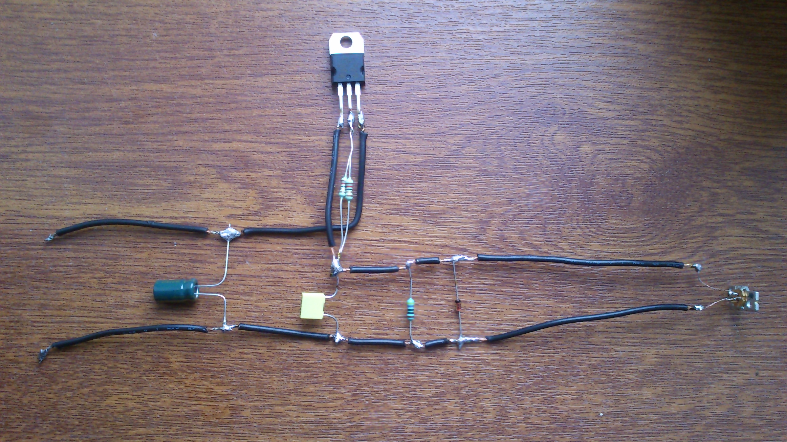

    Wygląda na to że zaś "niewyraźnie" napisałem chodzi o te źródło prądowe do którego mam podłączona diodę w pierwszym poście (zdjęcia) z góry przepraszam za inne tego typu sytuację ale "taki typ" Pozdrawiam :)

    Witam ponownie, poczytałem dużo w internecie i dowiedziałem się wielu ciekawych rzeczy np tego że mam dobry układ a T przy lm317T jest oznaczeniem obudowy, mój układ działa prawidłowo dając 0.20 mA(prawidłowo jak na 6 Ohm) przy podłączonej żarówce do pomiaru, teraz tylko trzymać kciuki żebym tej nieszczęsnej diody nie uszkodził. Jednocześnie mam pytanie dlaczego żarówka gaśnie jak mierze natężenie prądu ? Pozdrawiam Alek :)
    Bo prąd mierzy się włączając się szeregowo w obwód, nie równolegle ;-)

    A wiesz, teraz tu już nie wiem, jak ty to zmierzyłeś, chyba po prostu zrobiłeś zwarcie i zmierzyłeś prąd ;-). To nie najlepszy pomysł na dokładny pomiar ;-)
    Jeżeli na prawdę zmierzyłeś podłączając się równolegle do żarówki, to pomiar i tak jest do kitu, bo powstało ci równoległe połączenie bocznika z rezystancją żarówki, co na pewno bardzo zadziwiło multimetr.
