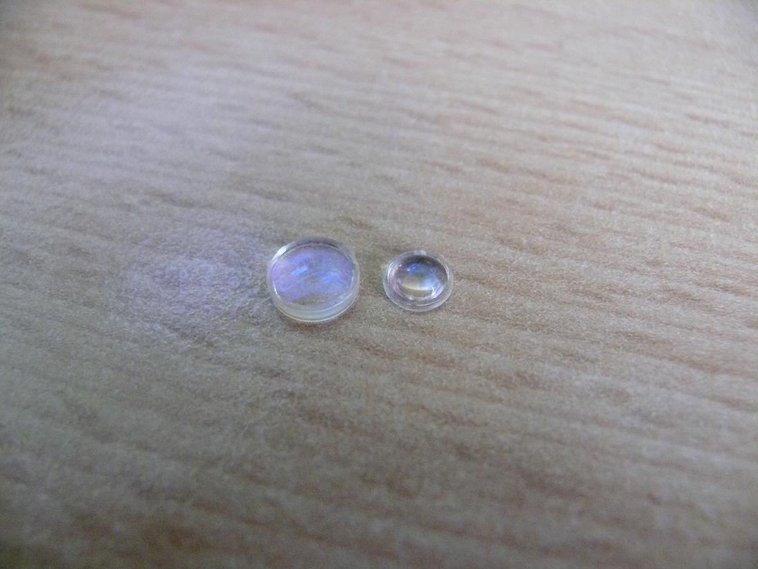

    Wymontowałem soczewkę do kolimatora, ale później znalazłem drugą i nie wiem której mam użyć. Ta po lewej jest większa, mniej "wypukła" i była głębiej, ta po prawej jest bardziej wypukła, była zamontowana "na wierzchu" i...
    Jak rozpoznać i wykorzystać diody laserowe z nagrywarki DVD?
    ...w takim czymś.
    W skrócie:
    Którą soczewkę użyć do zrobienia kolimatora?

    To tak:
    -Tą słabszą diodę wywal :P ona świeci głównie w podczerwieni (to co widzisz to mała część) w związku z tym jest bardziej niebezpieczna od tej czerwonej bo nie widzisz gdzie świecisz
    -"To czarne" to wygląda na filtr, nie jest konieczny
    -Użyj tej większej soczewki

    c4r0 ja tam zawsze robiłem na tej większej :P ta mała ma max 3mm :D, od siebie powiem że dobre są też kolimatory z "laserków" z bazaru

    Fakt, dioda laserowa ma sporą rozbieżność spowodowaną małym przekrojem wiązki - do 10°/30° musi być 5µm x 1.6µm.
    Ustawianie dwóch soczewek tak, by z (prawie) punktowego źródła światła uzyskać wiązkę równoległą, to dość trudne
    zadanie, ale mając trochę czasu i cierpliwości można spróbować - wtedy mniejsza soczewka powinna być bliżej diody.
