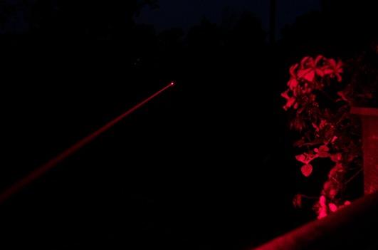

    Mam pytanie, jaki jest zasięg wiązki. Z jakiej maksymalnej odległości udało się odpalić zapałkę. Czy kierując wiązkę z takiej diody na ludzkie ciało odczuwa się jakieś ciepło ?
  • #14 5095746
    konrad940
    Posty: 595
    Pomógł: 35
    Ocena: 79
    Ciepło jest odczuwalne.

  • #16 5095995
    konrad940
    Posty: 595
    Pomógł: 35
    Ocena: 79
    Moulder masz tu zdjęcie lasera z DVD odpalonego na dworze wieczorem.
    Laser z nagrywarki DVD
