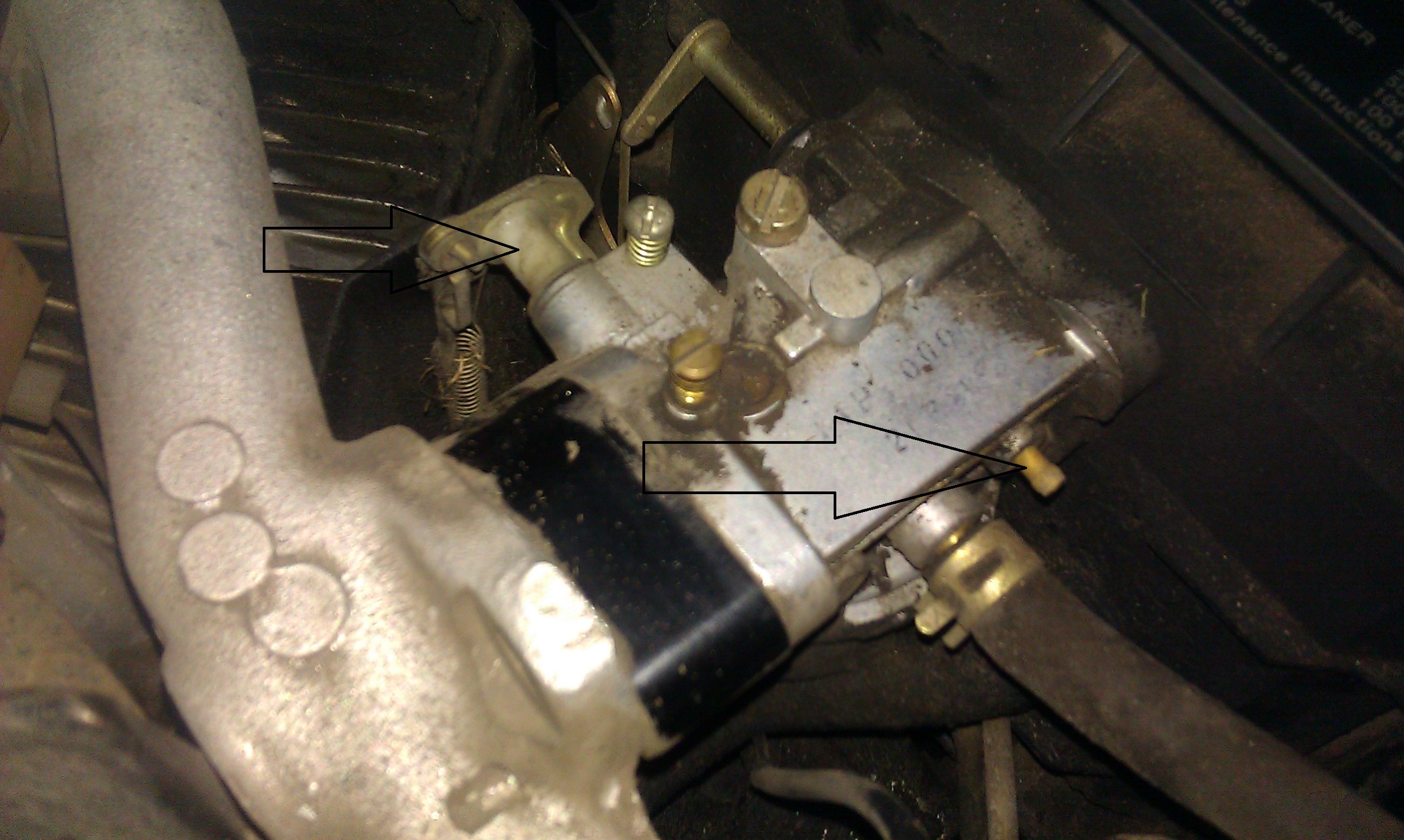

    Witam. Pod koniec sezonu ogrodniczego zakupiłem uzywany ciągniczek Husqvarna LT1000-14 z silnikiem briggs V2 14KM symbol 294777. Do wiosny chciałbym go odrestaurować posprawdzać powimieniać, tak aby na rozpoczęcie sezonu był jak nowy. A więc usterki które zauważyłem:
    - nierówne obroty silnika, wkręca się ładnie tylko buja silnikiem na wolnych,
    - kontrolka ładowania nie gaśnie chociaż ładowanie jest na poziomie 14,5-15v, akumulator samochodowy 55Ah ,ale nie sądze żeby to była przyczyna.
    - po zdjęciu górnej pokrywy zainteresował mnie kruciec w gaźniku nie podłączony do niczego oraz dźwignia chyba przepustnicy nie domyka się do końca (zaznaczone na foto),
    Prosiłbym także o jakieś sugestie co należy sprawdzić na co zwrócić uwagę, co ze skrzynią itd. Z góry wielkie dzięki za pomoc.

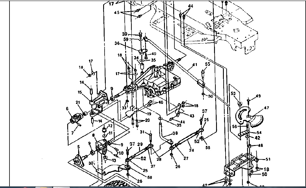

    Dzięki za odpowiedź. Niestety nie znam symbolu skrzyni mam jedynie jej rysunek. Skrzynia 6 biegów plus wsteczny. Jak znajdę chwile to i tak ją zrzucam aby hamulec zrobić, bo niestety nie działa. Rycho T jaki materiał na okładziny i może wiesz gdzie go kupić potrzebuje zarówno do skrzyni jak i do zatrzymywania noży w kosisku. Husqvarna LT1000-14 V2 - Odrestaurowanie ciągniczka
