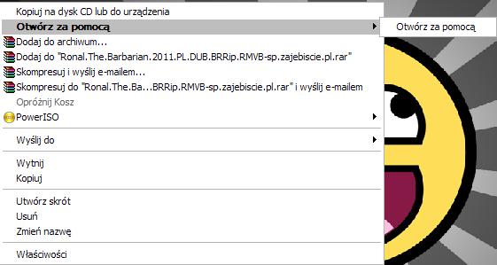

    Witam. mam problem ponieważ gdy klikam PPM na jakiś plik i wybieram otwórz za pomocą to nie wyświetla się menu.
    Po prostu tak to wygląda:
    Win XP - "Otwórz za pomocą" nie działa.
    po kliknięciu w otwórz za pomocą nic się nie dzieje.

    Wklej to do notatnika :

    następnie klikasz Plik - zapisz jako wpisujesz fix.reg - zapisz jako typ wybierasz wszystkie pliki - wybierasz np.pulpit gdzie plik ma być zapisany i OK. Wchodzisz na pulpit klikasz 2 x na ten plik ok i restart komputera.

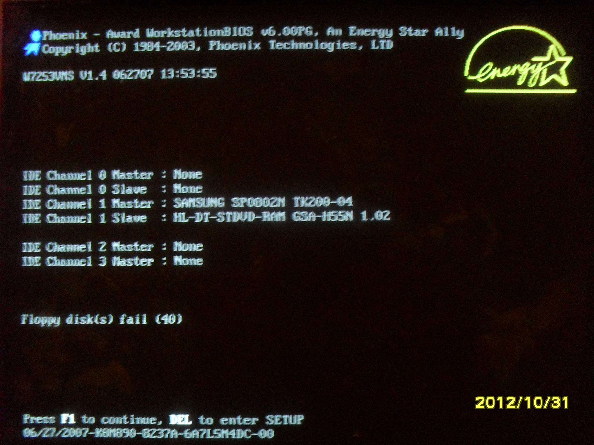

    Niestety ale nie zadziałało. Przy okazji przypomniała mi się druga sprawa, zaraz po włączeniu komputera wyskakuje mi coś takiego od czasu gdy spalił mi się jeden port na płycie głównej a razem z nim dysk https://obrazki.elektroda.pl/6636671400_1351714448.jpg
    W sumie to uciążliwe nie jest ale chciał bym wiedzieć o co chodzi i ewentualnie to wyłączyć.

    Drugą sprawę rozwiążesz ustawiając w BIOSie stację dysków A na None (lub podłączając ją prawidłowo do płyty głównej jeśli taką posiadasz - być może odwrotnie wsadzona taśma).
  • #6 11481884
    Daro Shadow
    Posty: 90
    teraz działa ale tylko na tym jednym pliku który zamieściłeś w załączniku. Jeśli to w czymś pomoże to Mam Win XP Home Edition

    Wylaczasz rozszerzenia po jednym w ShellExView i sprawdzasz czy dziala Otworz za pomoca. Wylaczasz te z typem: Context Menu.

    Działa dzięki :) ;D
