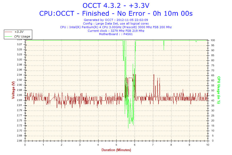

    Mam już jedną sugestię, którą postaram się sprawdzić: zbyt mała wydajność prądowa zasilacza na linii 3,3V

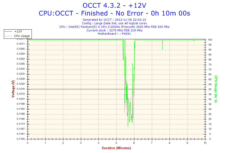

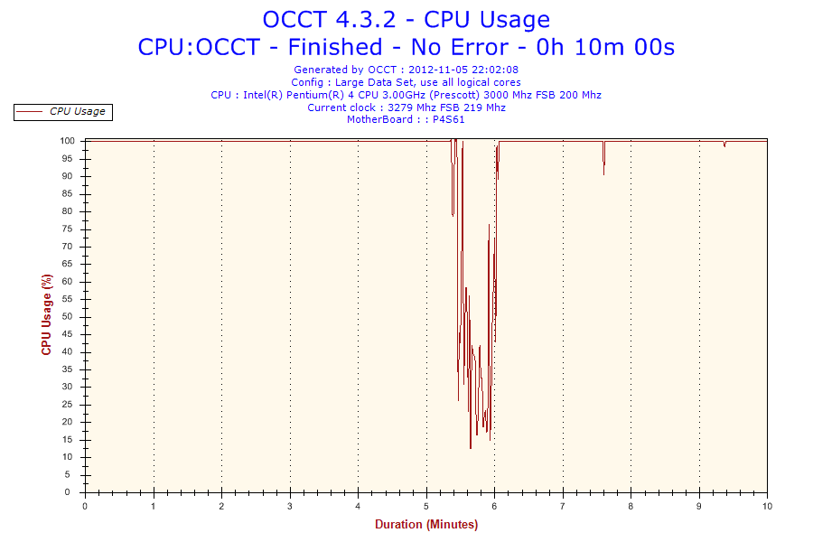

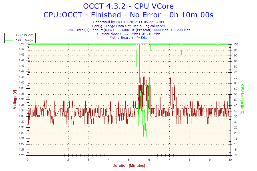

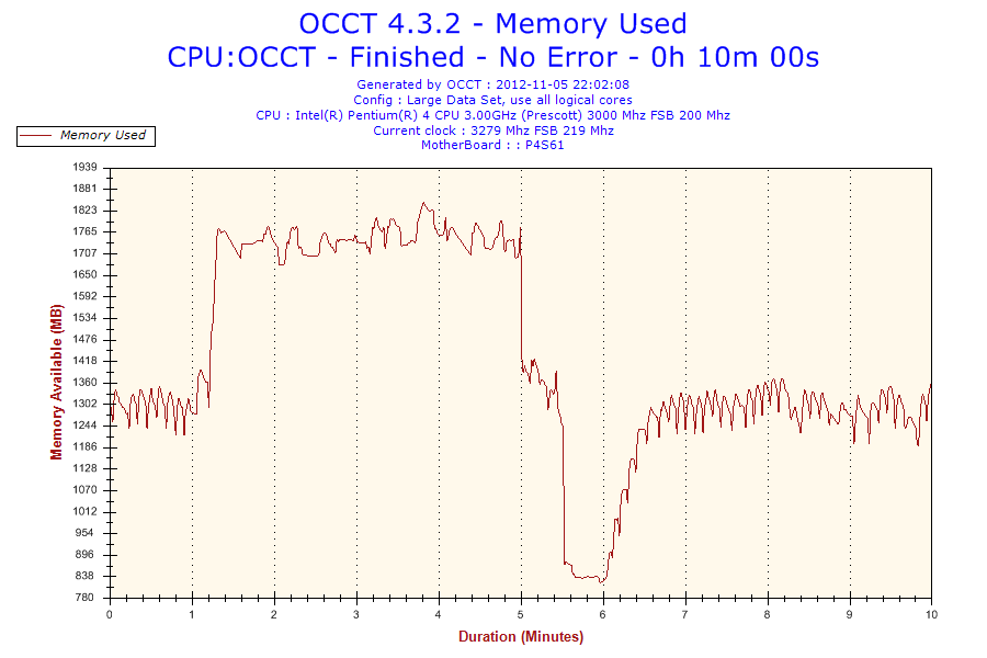

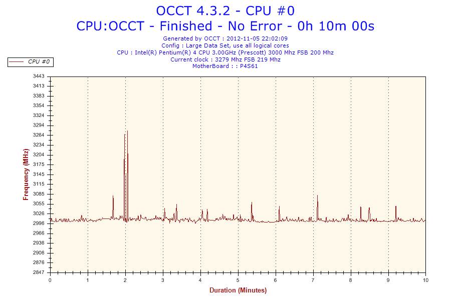

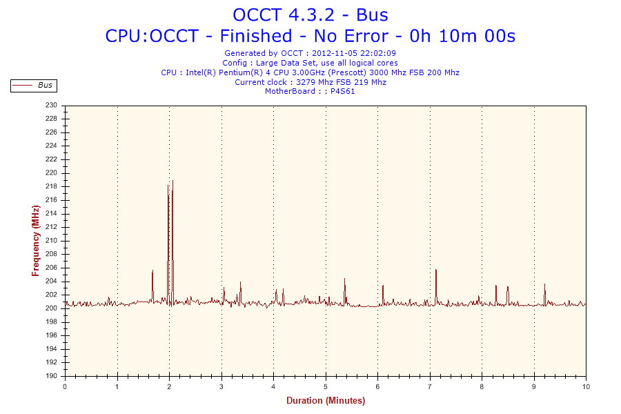

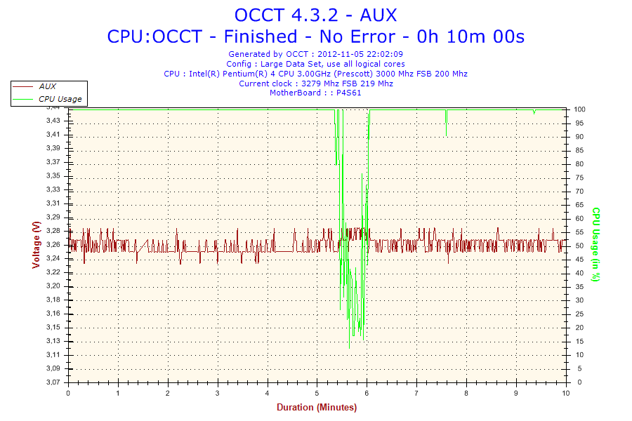

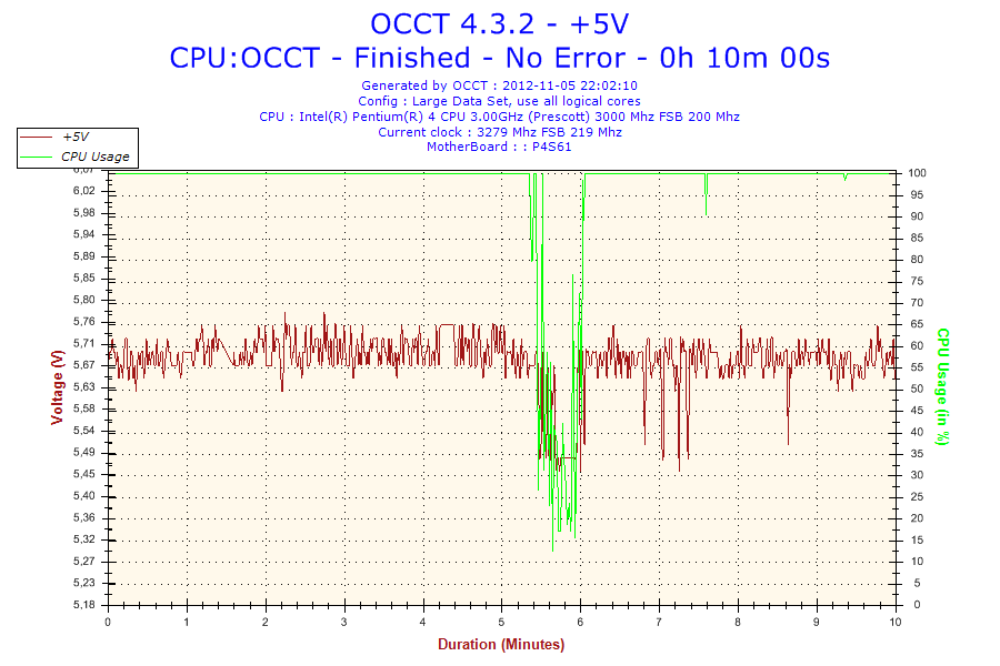

    Poprosimy o test OCCT Power Supply. Ustaw go na 10 minut i nie przerywaj. Po teście zamieść screeny.
    ...zasilacza, którego marki i modelu nie podałeś.
    Oczywiście pomiar miernikiem na wtyku ATX jak najbardziej wskazany, jak również test pamięci Memtestem :)
  • #7 11493915

    Asrock P4S61 - Karta AGP + 3GB RAM. System się wiesza Asrock P4S61 - Karta AGP + 3GB RAM. System się wiesza Asrock P4S61 - Karta AGP + 3GB RAM. System się wiesza Asrock P4S61 - Karta AGP + 3GB RAM. System się wiesza Asrock P4S61 - Karta AGP + 3GB RAM. System się wiesza Asrock P4S61 - Karta AGP + 3GB RAM. System się wiesza Asrock P4S61 - Karta AGP + 3GB RAM. System się wiesza Asrock P4S61 - Karta AGP + 3GB RAM. System się wiesza Asrock P4S61 - Karta AGP + 3GB RAM. System się wiesza
    Moduły były sprawdzane MemTestem (wszystkie są sprawne, tym bardziej że działają w dowolnych konfiguracjach 1 i 2 GB).

    To nie wszystkie wykresy. Gdzie pozostałe?
    kecaj0 napisał:
    Zasilacz Codegen 200X 300W
    To nie zasilacz. Zmierz napięcia miernikiem, bo 4 i 6 wykres to jakaś tragedia.
