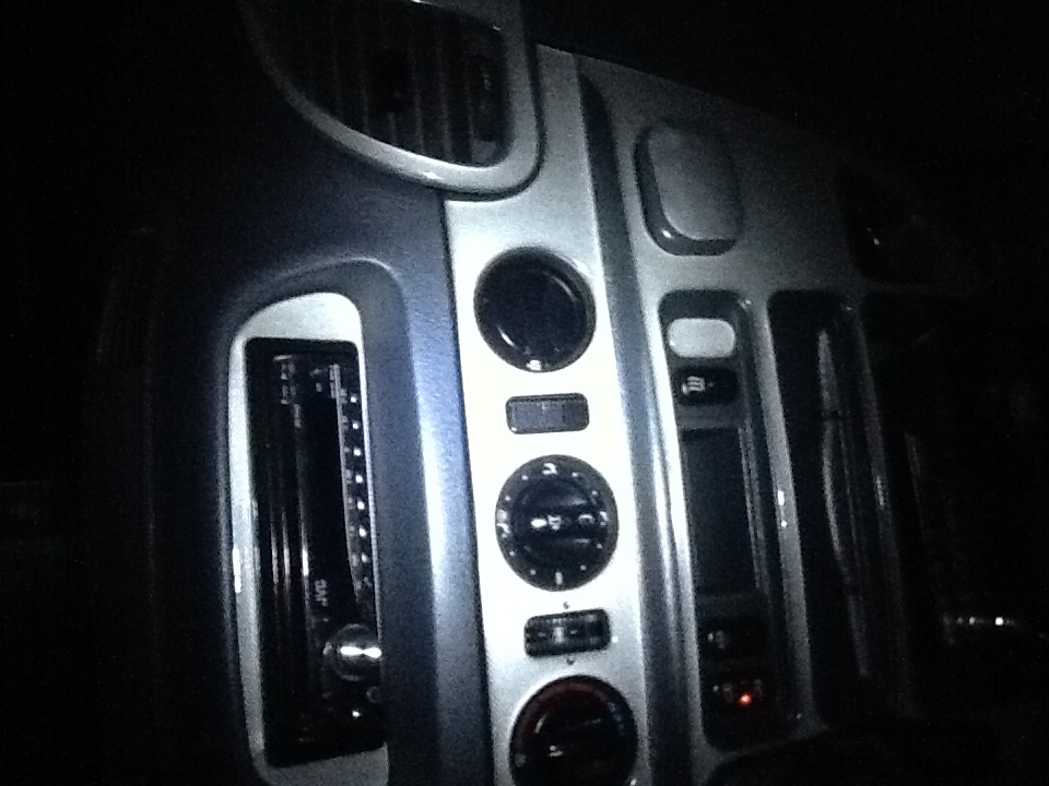

    Witajcie,
    potrzebuję porady dot. przycisków na desce rozdzielczej Sprintera z 2000r.
    1. Na tym pokrętle, po wciśnięciu zapala się mała czerwona kontrolka. Mechanik wmawia mi, że tj obieg zamknięty nawiewu, a kiedy mówię mu, że po wciśnięciu turbina przestaje pracować, auto znacznie traci na mocy i temperatura dochodzi do 100 st. podczas jazdy (normalnie ok. 80) patrzy na mnie jak na idiote. Do czego służy i jak mam go używać? I skoro nie jest to obieg zamknięty to w ogóle gdzieś jest?
    Sprinter 316CDI - Wyjaśnienie funkcji przycisków deski rozdzielczej
    2. W tym przycisku rozumiem, że chodzi o tzw. dogrzewacz (środkowy - bo tylko taki jest)? Jak mam go używać? Tzn. do czego dokładnie służy i kiedy go używać.
    3. Dla profilaktyki, rozumiem, że to jest podgrzewacz świec? Jeżeli tak to kiedy go używać skoro przed uruchomieniem silnika komputer sam podgrzewa świece?
    Dla orientacji zdjęcie deski:
    Dziękuję za wszystkie pomocne odpowiedzi.
    Poniekąd mu się nie dziwię, podejrzewam że zareagowałbym podobnie.

    Akurat Twój mechanik ma rację, a to co według Ciebie jest "podgrzewaczem świec" jest włącznikiem ogrzewania dodatkowego - więc więcej pokory kolego i szacunku do wiedzy ;)
    Polecam lekturę instrukcji obsługi - nie jest to jakieś trudne zadanie, a przynajmniej będziesz wiedział jak używać samochodu.
    Pozdrawiam ;)
    Pozdrawiam ;)
    Przeczytaj proszę jeszcze raz mojego posta i wtedy się do niego odnieś.
    W pierwszym pkt piszę o tym, że mechanik mówi "TO JEST ZAMKNIĘTY OBIEG, PO PROSTU NIE CIĄGNIE POWIETRZA Z ZEWNĄTRZ I NIC INNEGO NIE MA PRAWA SIĘ DZIAĆ". A prawda jest taka, że kiedy włączam ten ''obieg zamknięty" turbina nie pracuję, i podnosi się temperatura silnika. No więc chyba jest to podstawa do tego, żeby zamieścić post na forum elektroda.pl bo najwyraźniej MAM PROBLEM i liczę na to, że ktoś chociaż podpowie jak to ugryźć.
    Rozumiem, że przycisk w pkt 3 tj "dogrzewanie powietrza w kabinie" kiedy silnik jest zimny? Jeżeli tak, bardzo Ci kolego dziękuję za informację dot. pkt 3.

    Dogrzewanie, czyli coś ala webasto jak się domyślam (albo grzanie tylnej części jeśli to bus), a co do obiegu zamkniętego, to "normalnie" jest to nierealne - przełącznik ten steruje klapą miksującą zamykającą dopływ powietrza do kabiny z zewnątrz i w żaden sposób nie jest powiązany ze sterowaniem turbosprężarki, które realizowane jest podciśnieniowo, poprzez elektrozawór sterowany sygnałem ze sterownika silnika - teraz już chyba nie dziwisz się reakcji mechanika i mojej ;)
    A biorąc się konkretniej za diagnozę usterki - otwórz maskę, zobaczy czy nie jest nic pokombinowane przy instalacji elektrycznej pomiędzy sterownikiem silnika, a elektrozaworem sterującym turbo.

    mam ten sam problem, po włączeniu obiegu zamkniętego samochód (Sprinter 413) traci moc, wchodzi w tryb do 3tys obrotów.
    Czy macie jakiś pomysły

    Jeśli jest sterowana podciśnieniem klapa obiegu wewnętrznego i np. siłownik sterujący turbiną to szukaj nieszczelności na wężykach, siłownikach itp. W momencie włączenia obiegu zamkniętego ucieka podciśnienie i komp. nie daje rady np. zwiększyć wydajności turbiny itp.
