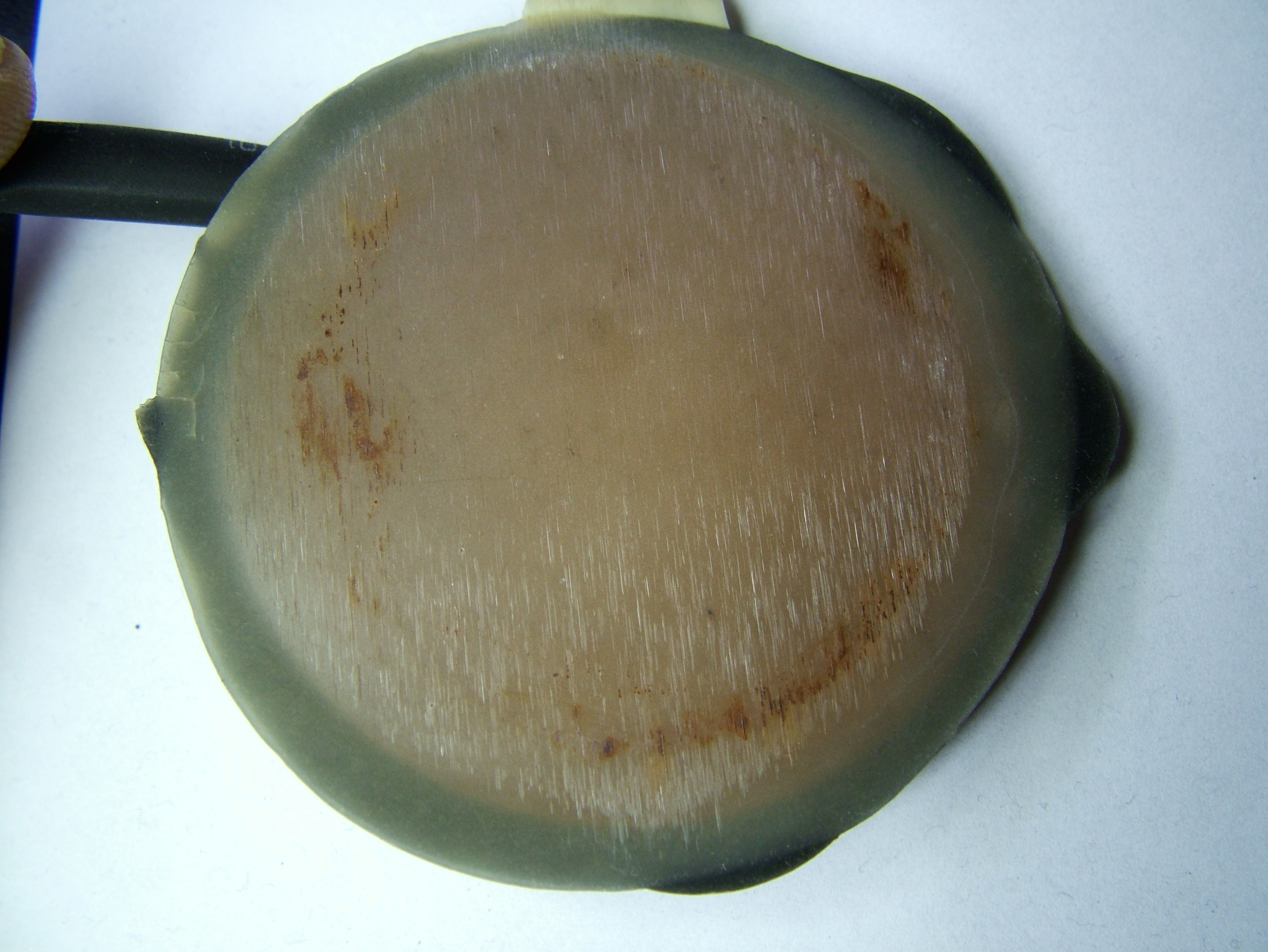

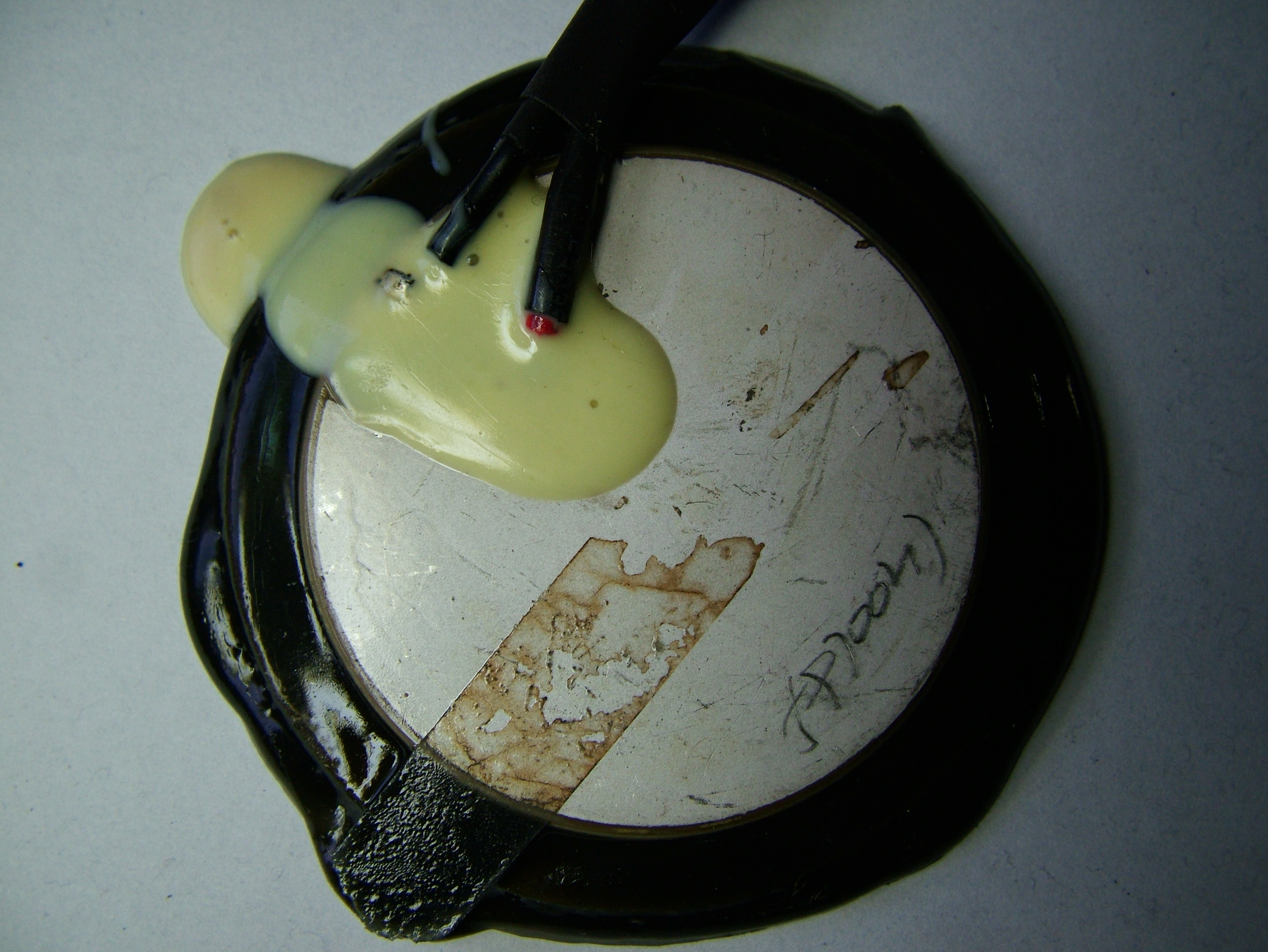

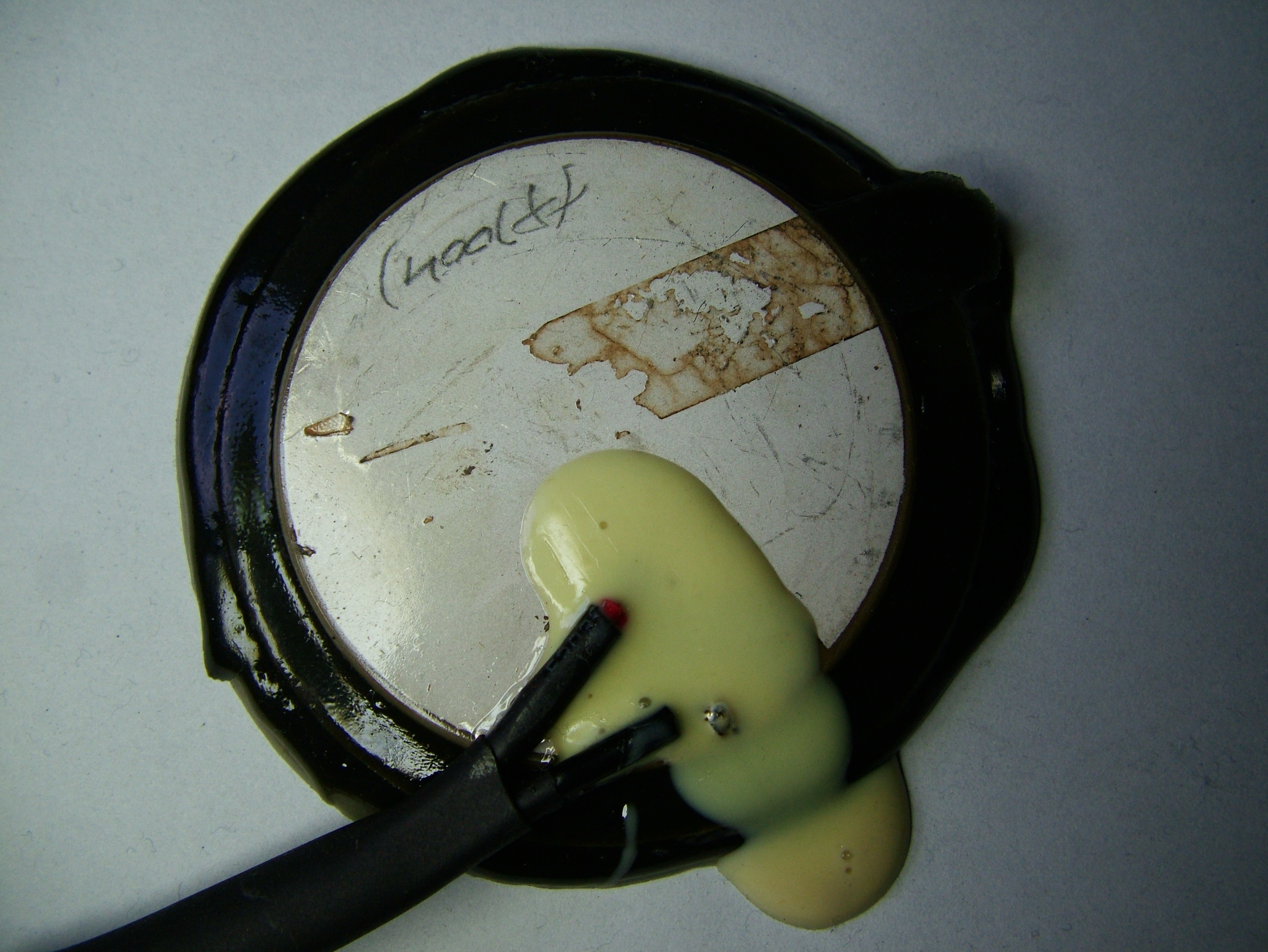

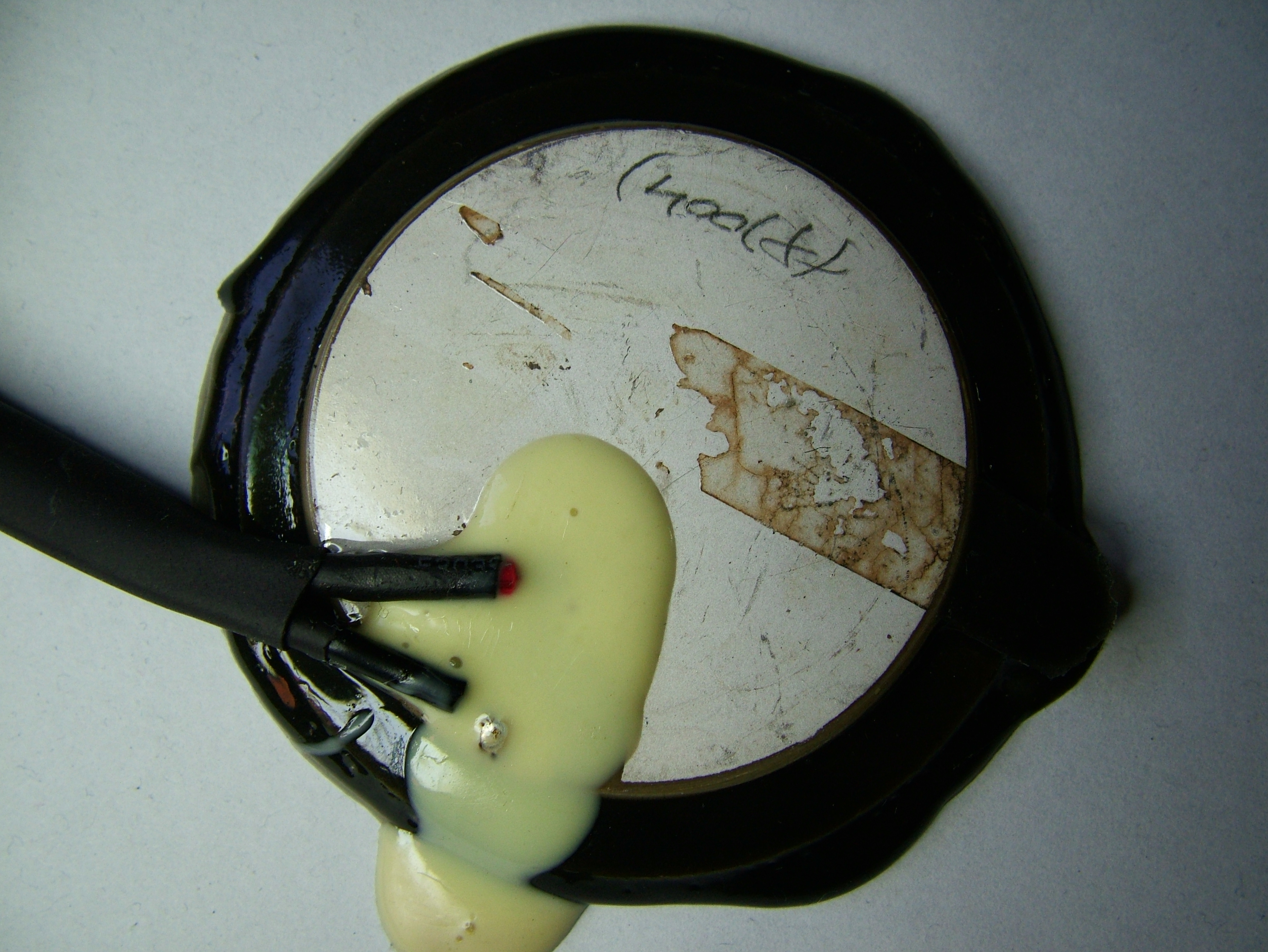

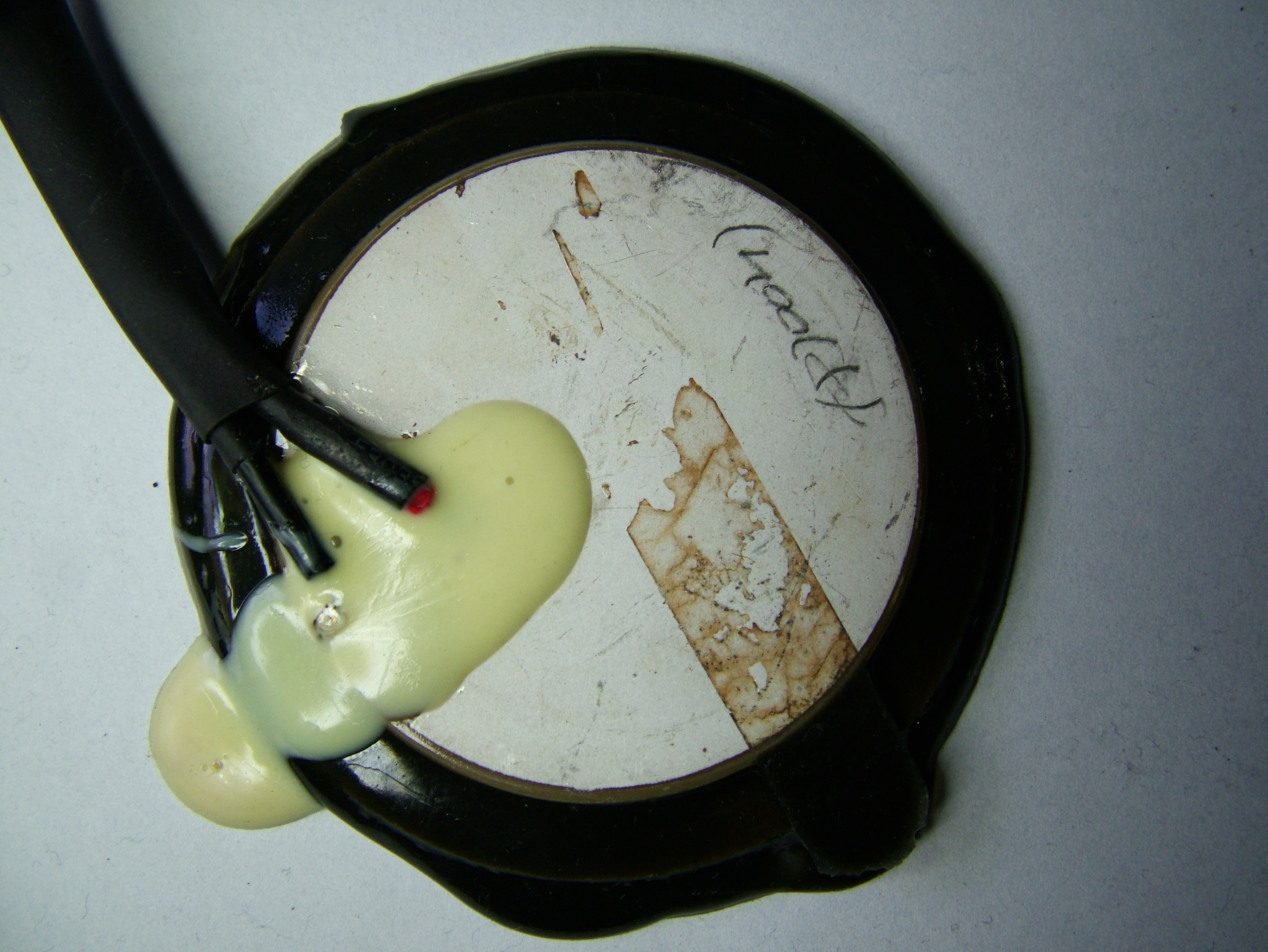

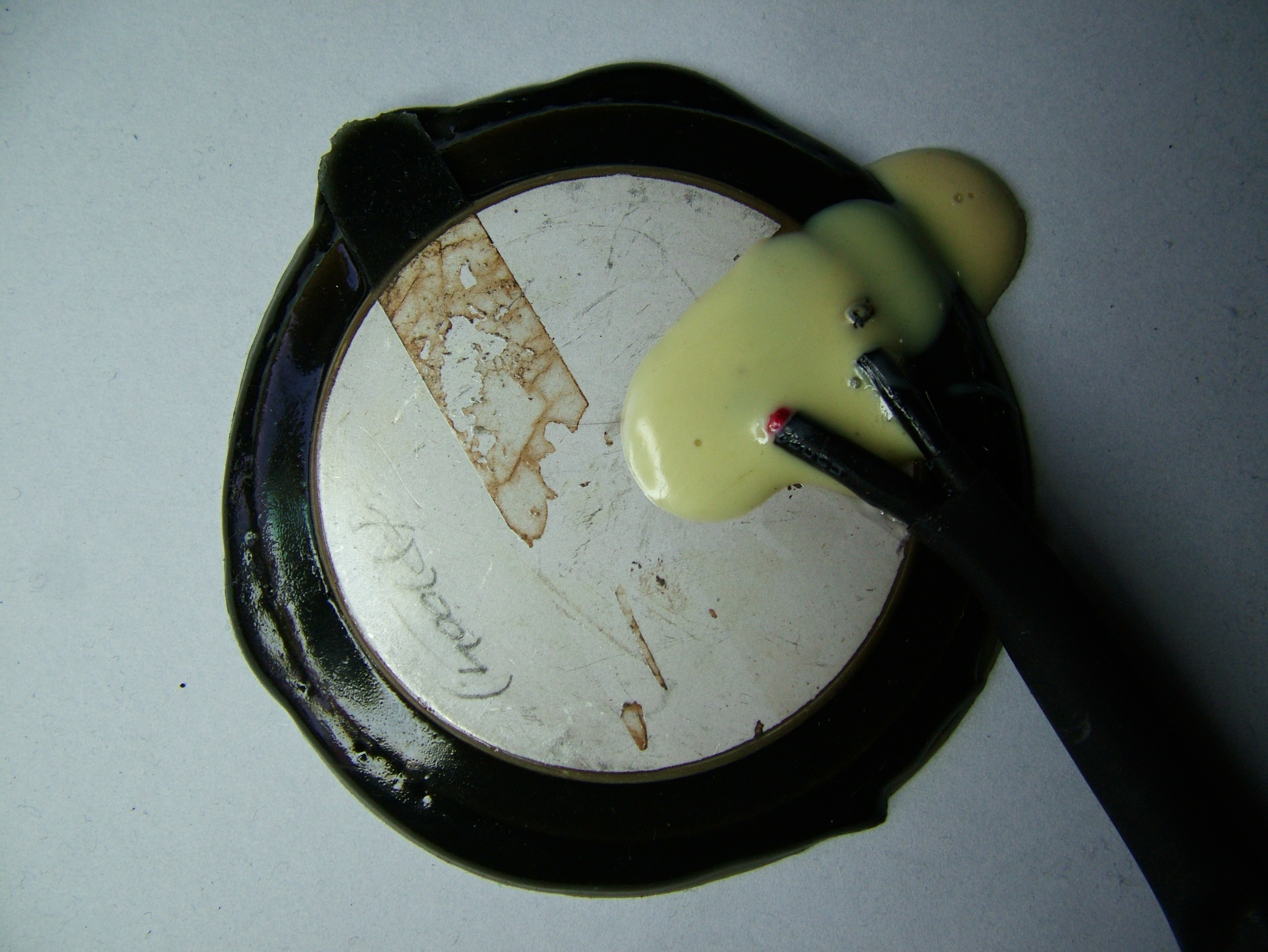

  • #5 11556090
    Oksy
    Posty: 293
    Pomógł: 41
    Ocena: 26
    Przetwornik wygląda na sprawny, na pojemność 7,32nF.
