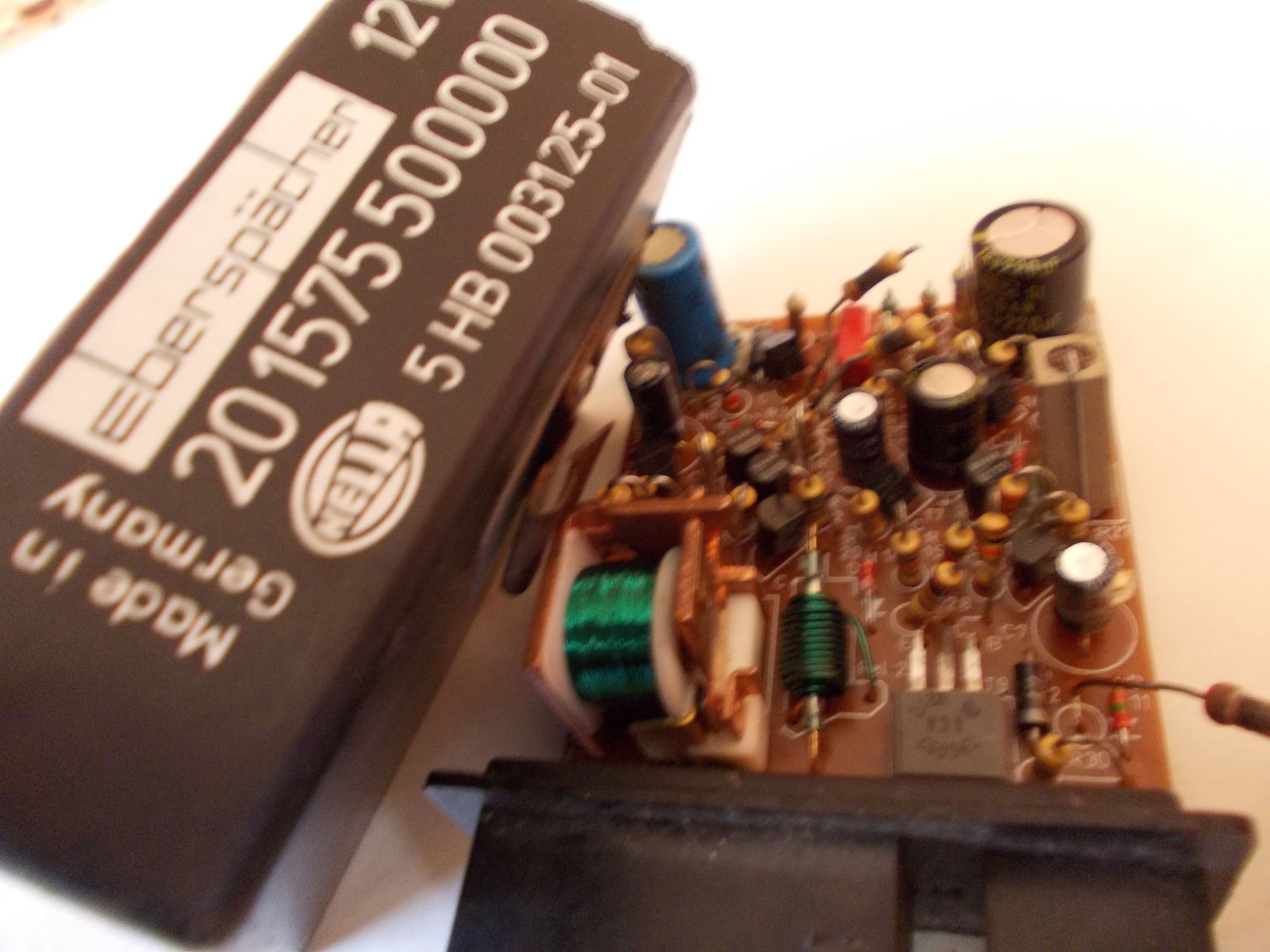

    Posiadam sterownik eberspacher 12V 201575500000 5HB 003125-O1. Przypuszczam,że awaria powstała na skutek złego podłączenia + z -,spaliły się oporniki R30;R3;R4.nie mam pojęcia jakie są ich wartości.Jeśli ktoś posiadałby taki sterownik prosiłbym o podanie ich wartości.
    EBERSPACHER 12V 201575500000 - Wartości oporników R30, R3, R4? [/img]

    Wartości tych oporników to R30 - 7 ohm, R3 1.6 kohm, R4 4,7 kohm.
    Temat stary i pewnie nieaktualne ale chciałbym się podłączyć do tematu bo mam taki sterownik i nie działa mi w nim sterowanie pompki paliwa. Jest ona sterowana impulsami około 3- 4 na sekundę.
    Czy ktoś dałby rade podpowiedzieć która część układu odpowiada za takie impulsy czasowe?
    Na zdjęciu zaznaczyłem kolorem czerwonym gdzie znajduje się wyjście na kostkę z tym sterowaniem. Sterowane jest masą, plus pompka ma cały czas. Odejście jest bezpośrednio z 2N6099 ze środkowego odczepu.
    Sterownik ogólnie działa, brak tylko impulsów na pompkę, cały czas jest masa na tym odejściu. EBERSPACHER 12V 201575500000 - Wartości oporników R30, R3, R4? EBERSPACHER 12V 201575500000 - Wartości oporników R30, R3, R4?
