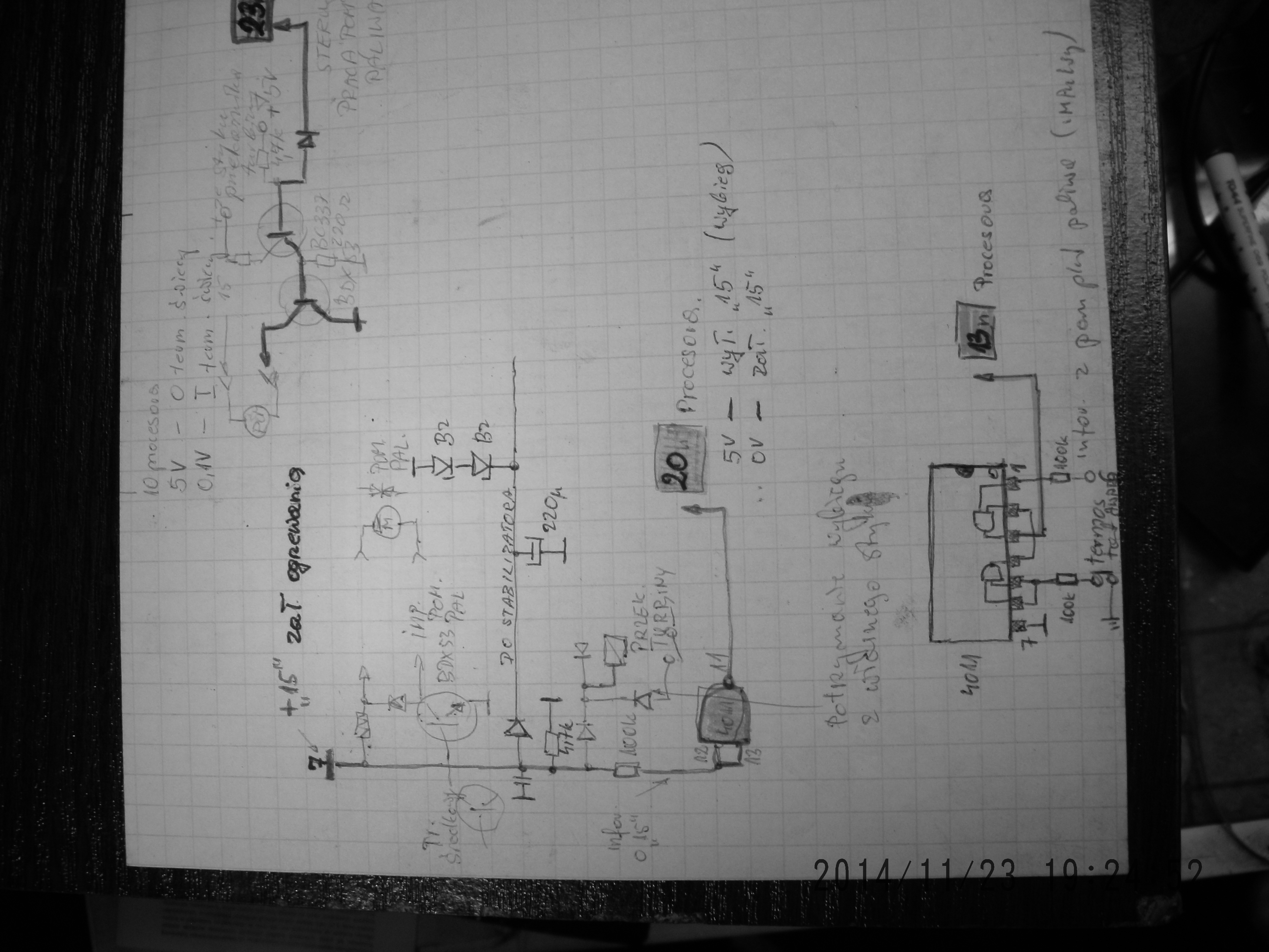

    Posiadam ogrzewanie postojowe jak w tytule i sterownik. Problem polega na tym ze odpala świeca grzeje przekaźnik wyłącza niższe obroty itd ale jest problem z pompka a mianowicie takie ze prąd na nią idzie ale stały a ma iść impuls( pochodzi z 2min i się wyłącza bo nie dostaje paliwa) . Co z tym fantem zrobić gdzie tkwi problem

    Hmm ale skąd taki wziąć ? kupić za 250-300zl i powiedzieć sory to nie to . Co jest odpowiedzialne w tym sterowniku może ktoś ma schemat tego albo miał większa styczność z tym

    Po numerze wychodzi że jest to Eberspacher D1L model z przed 25 lat, nowy sterownik około 1500, naprawa około 200 do400 natomiast na złomowaniu pojazdów od 50 zł.Musisz kalkulować czy warto inwestować w taki zabytek.
    Istnieje jeszcze opcja e naprawisz sam załączam pomocne wskazówki.
    • ogrzewanie postojowe eberspacher 25 14 85 50 00 00 sterownik APDC0043.JPG (2.36 MB) Musisz być zalogowany, aby pobrać ten załącznik.
    • ogrzewanie postojowe eberspacher 25 14 85 50 00 00 sterownik APDC0045.JPG (2.94 MB) Musisz być zalogowany, aby pobrać ten załącznik.
