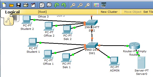

    Witam ponownie, z kolejnym małym problemem
    Mianowcie troche rozwinąłem się z moją siecią, aktualna konfiguracja wyglada tak jak na zdjęciu:
    4 vlany w tym jeden natywny na trunk
    Chciałbym ograniczyc ruch z sieci 192.168.3.0 do 192.168.1.0 - jednostronnie...
    No i tu zaczyna sie maly problem, mianowicie zastosowalem komendę:
    access-list 101 deny ip 192.168.3.0 0.0.0.255 192.168.1.0 0.0.0.255
    access-list 101 permit ip any any
    int fa 2/0.3
    ip access-group 101 in
    nie mam skonfigurowanych innych acl
    wszystko ładnie pieknie sie blokuje, aż za pieknie bo ruch z sieci 192.168.1.0 nie chce sie przedostać do 192.168.30.0 ;/
    Jakies sugestie? dzieki za odp mistrzu
    int fa 2/0.3
    Powinno być 192.168.3.0 czy 30 ?
    Jeżeli 3 to prawdopodobnie ruch z .1. przechodzi do .3. ale nie dostaniesz żadnej odpowiedzi bo ruch z .3. do .1. jest zablokowany na aclu
  • #13 11707128
    MrFanta
    Posty: 14
    3 oczywiscie.
    Sprytna podpowiedz, tylko jak teraz zablokować .3. vlan dostep do zasobów .1. i jednoczesnie pozwolić .1. na korzystanie z tego .3.
    Chcaialbym odizolować vlan Studentów od sekretariatu, a jednoczesnie pozwolić tym drugim uprzykrzać życie studentom.
    #14 11707254
    maczar
    Posty: 90
    Pomógł: 5
    Ocena: 27
    O ile dobrze pamiętam:
    access-list 101 permit tcp 192.168.3.0 0.0.0.255 192.168.1.0 0.0.0.255 eq established
    access-list 101 deny tcp 192.168.3.0 0.0.0.255 192.168.1.0 0.0.0.255
    Z tym że to zadziała na ruch TCP
