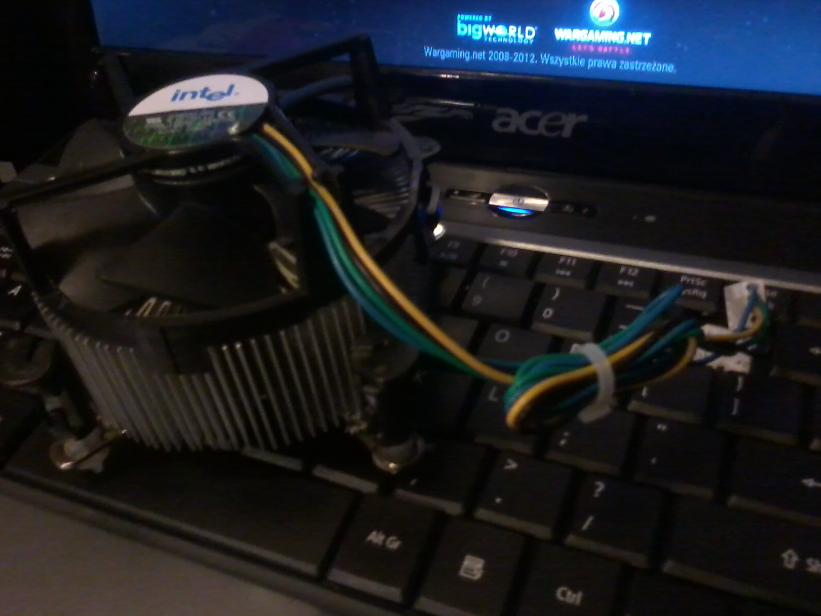

    Wykręciłem wiatraczek (ten od chłodzenia procesora, razem z radiatorem dla dekoracji) z jakiejś płyty głównej z okolic 2010 r. i chciałbym przerobić go tak, aby postawić go na biurku

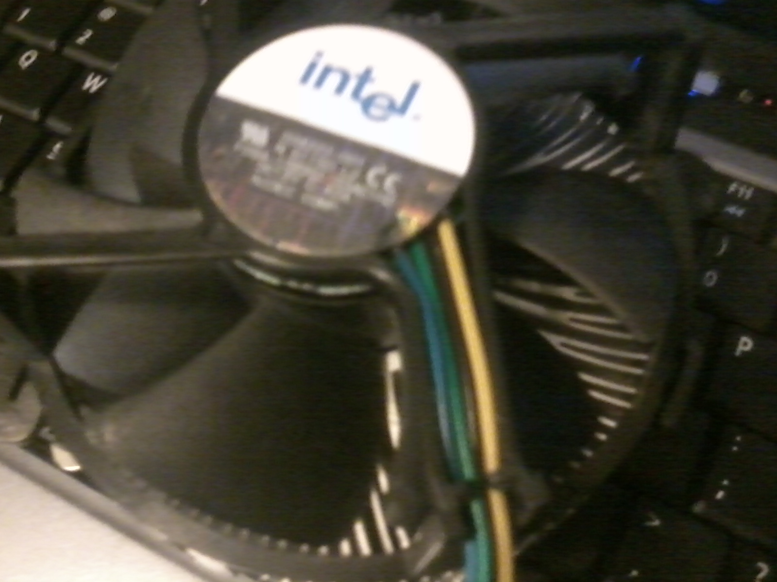

    Wiatraczek jest z intela, 12 V, DC. Odchodzą od niego cztery kabelki, po kolei: żółty, czarny, zielony i niebieski. Domyślam się że niebieski jest od sterowania nim. Moje pytanie brzmi: który kabel mam podłączyć do + a który do - ?
    Generalnie moja wiedza w tym zakresie jest ogólna o elektronice, poza tym lubię i myślę że umiem "grzebać" w podzespołach komputerowych (w sensie wiem co gdzie podłączyć, gdzie jakie napięcie etc.) Poproszę o SZCZEGÓŁOWE instrukcje co do tego sterowania, gdyż domyślam się że do prostych schematów, czytaj w moim zakresie, jako ucznia II gim to nie należy xD)
    Z góry dziękuję za pomoc.

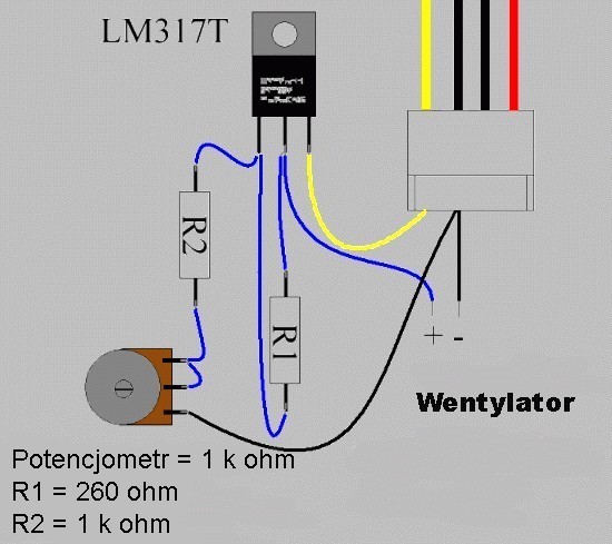

    Wiem że mam to zrobić według tego układu, tylko nie wiem jaki kabel u mnie odpowiada jakiemu kolorowi...

    Interesują Cię tylko 2 skrajne przewody.
    Zdjęcie nie ostre, ale wnioskuje z prawie 100% pewnością że żółty to (+) a czarny (-)

    Zgadza się, czarny to - a żółty to + , dziękuję :D
    A czarny kabel na schemacie, ten który leci do potencjometra to będzie który u mnie? Niebieski PWM?

    Ja dodam swoje spostrzeżenie:
    Jeżeli wentylator może być sterowany poprzez pwm, to dlaczego tego nie wykorzystać ?.
    Sterowanie przez stabilizator liniowy (LM317) nie jest najlepszym rozwiązaniem.
    Przykładowy schemat sterownika pwm : Jak podłączyć wiatrak Intel 12V DC z 2010 r. na biurko? Szczegóły kabli
    Niebieski przewód podłączasz do nogi 3 układu, tranzystor Q1 diodę D3 i rezystor R2 wywalasz z układu. Koszty takie same, nie potrzeba radiatora, a rezultaty wiele lepsze.

    Różnica jest zasadnicza, w jednym układzie obroty regulujesz poprzez zmianę napięcia, a nie każdy wentylator dobrze to znosi, regulacja nie będzie pełna, i będzie pewien wyczuwalny próg kiedy wentylator się przestanie kręcić, albo znacząco zwolni. Poza tym na tym układzie wydziela się pewna moc, która musi zostać oddana do otoczenia w postaci ciepła.
    PWM- To sterowanie poprzez zmianę wypełnienia impulsów o stałej częstotliwości.
    Tam nie ma zmian napięcia, sterowanie odbywa się impulsowo. Ale częstotliwość tych impulsów jest na tyle duża, że nie zauważamy tego, ani nie słyszymy)
    Sterowanie to jest o tyle lepsze że można sterować w pełnym zakresie obrotów, i liniowo, a na układnie nie wydziela się żadna moc (ciepło) Wykorzystane zostaje takie sterowanie, jakie producent wentylatora uznał za najlepsze.
