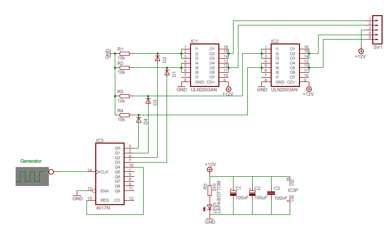

Możecie sprawdzić ten schemat?
Wg mnie powinien być dobry jednak nie działa. Rozumiem, że ULN ma wyjścia NPN i podanie na wejście 1 daje na wyjście 0. Silniczek ma wspólny plus - podane jest 12V. Chyba raz spaliłem ULNy, ale przelutowałem na nowe i dalej to samo. Czy to możliwe że sprzedali mi uszkodzone układy? Raczej wątpie...Na I7 w obu ULNach podana jest masa.
