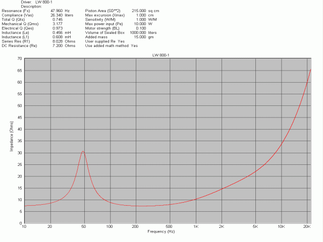

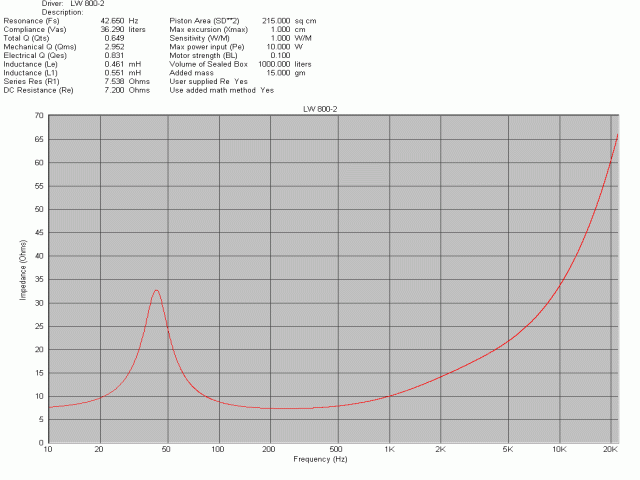

    Chłopaki nie postaraliscie sie. 60l do LW800? Ja mam tez kolumny Space '86 wlasnie z tymi LW800. Proponuje go dac do zamknietej 15-25l. Robienie suba do space'ow mija sie z celem, tam tez jest 8" woofer. Lepiej pozmieniaj zwrotnice i okablowanie w tych kolumnach. Daje wam pomierzone parametry LW800, jak bedzie trzeba to zrobie pomiar i drugiego glosnika.
    ______________
    Daje pozadnie zrobione pomiary :)
    POZdrawiam
    • Alphard LW800 + Alphard TW 401sx, co na średnicę ?(?) lw2.gif (27.73 KB) Musisz być zalogowany, aby pobrać ten załącznik.
    • Alphard LW800 + Alphard TW 401sx, co na średnicę ?(?) lw1.gif (28.11 KB) Musisz być zalogowany, aby pobrać ten załącznik.
