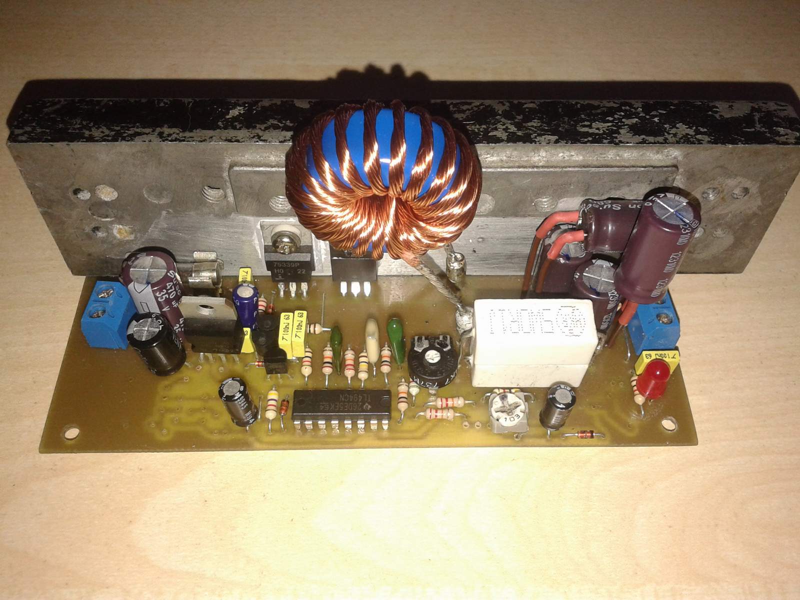

    Witam! Pytanie do znawców kitu AVT-2779 (stabilizator impulsowy 20A). Wydaje mi się, że zrobiłem wszystko dobrze, a nie mogę uzyskać na wyjściu większego prądu niż ok. 2,5A. Stabilizacja napięcia działa dobrze dopóki prąd wyjścia jest za duży i napięcie spada. Napięcie i prąd na wejściu są dobrze zabezpieczone bo sprawdzam na dwóch akumulatorach podłączonych szeregowo. Dławik wyjęty z zasilacza ATX średnica 3 cm. nawinięte 11 zwojów drutem 2,5 mm. Tranzystor to IRF1010 (55 v, 85 A, 0,011 Ohm). Poniżej zdjęcie zmontowanego układu, może ktoś coś zauważy. Gdzie szukać problemu?
    AVT-2779 stabilizator impulsowy 20A – ograniczenie prądu wyjściowego do 2,5A

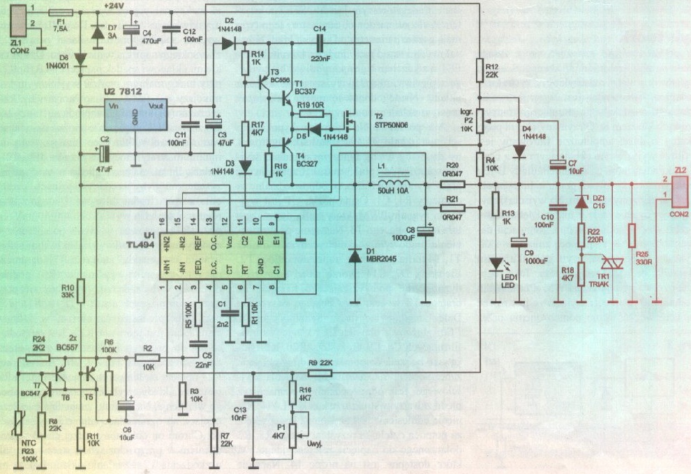

    Oto schemat urządzenia:

    Przetwornica u mnie działa, ale sprawność ma około 75% przy około 8A prądu wyjściowego. Z racji tej niewysokiej sprawności nie wykorzystałem jej tam gdzie chciałem. Zrobiłem ładowarkę akumulatorów. Dławik u mnie piszczy ale bardzo cicho. Rdzeń mam żółty z zasilacza ATX. Zwoje 11 nawinięte drutem 2,5 mm2 z kabla instalacyjnego.

    Syczący/piszczący dławik i za mała wydajność prądowa może być skutkiem problemów z pomiarem prądu.
    1. opornik R20/R21 MUSI być, przy czym zdecydowanie odradzam popularne oporniki drutowe.
    2. dławik może mieć za małą indukcyjność - nasyca się i zabezpieczenie nadprądowe szatkuje przebieg sterujący tranzystorem.

    Ja kombinowałem z kilkoma rdzeniami z ATX-ów i efekt zawsze ten sam-syczenie dławika. Zależnie od wartości prądu dławik piszczy raz ciszej raz głośniej. Zmieniłem zakres regulacji prądu zmieniając R4 z 10k na 4,7 i teraz mam od 3,5A do około 11A na R20 i R21 0,05 bo są dwa połączone równolegle 0,1 . Zmieniłem też regulacje napięcia chciałem troszkę wyższe napięcie wyjściowe 16V (chciałem tą przetwornicą ładować akumulator) wiec zmieniłem R16 z 4,7k na 3,3k.
    Kombinowałem z kondensatorem wpiętym między dren a źródło ale niestety żadnych większych zmian Zacząłem od 330p i skończyłem aż na 10n. Ten kit mam złożony w wersji podstawowej:
    -nie montowałem R23, R8, R24, T7 i T6 zabezpieczenie termiczne
    -brak zabezpieczenia podnapięciowego R11, R10, T5
    -nie ma też ogranicznika wypełnienia R6
    -brak zabezpieczenia CROWBAR
    Inne zmiany:
    -zamiast T2 STP50N06 jest BUZ11A
    -zamiast D1 MBR2045 jest w tym momencie F20NC15N
    -zamiast C14=220n jest 2x100n
    Teraz mam dławik z ferrystera 47uH 15A a dokładnie: Dławik typ DTMSS na rdzeniu typu RTMSS 27x14x12 (AL=94;µ0=75)
    Na tym dławiku przetwornica pracuje ciszej , rdzeń jest lekko ciepły syczenie jest tez ciche. Wydaje mi się że przy minimalnym ustawieniu prądu napięcie nie jest stabilne bo żarówka reflektorowa 12V 50W delikatnie zmienia jasność.
    Niestety rezystory R20 i R21 są zwykłe .
