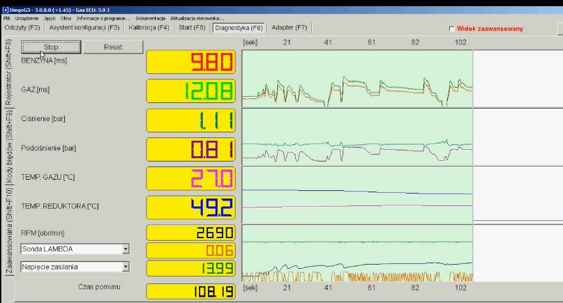

    Zobacz jak to wyglądało po moich pierwszych strojeniach:
    Link
    A tak po kolejnych:
  • #14 11623458
    jacbelfer
    Posty: 52
    Zerknijcie na te czasy...
    Czym to skorygować ?
    Xsara Picasso KME DIEGO G3 - Kosmiczne wskazania spalania. [/img]

    Posty: 2200
    Pomógł: 163
    Ocena: 268
    Sam pisałeś p. 3 a) , a masz odwrotnie : czasy gazu krótsze od benzyny . Wniosek : za duża wydajność wtryskiwaczy. Ciśnienie masz ok, 1 bar więc tu już nie obniżaj. Masz za duże dysze . Kup nowe i wymień. Sprawdź jaka jest obecna średnica dysz. Ktoś kto je dobierał nie ma pojęcia o lpg , więc nie pisz że masz prawidłowo zmontowaną instalację , z pewnością ma inne błędy.

    #17 11624374
    manio123
    Poziom 34  
    Posty: 2200
    Pomógł: 163
    Ocena: 268
    Sam pisałeś jakie mają byc czasy na wolnych , a teraz pytasz. Nie da się tego naprawić nie ruszając dysz - to banalnie prosta sprawa. Wskazanie ilości gazu jest bez najmniejszego znaczenia.

  • #25 11737165
    jacbelfer
    Posty: 52
    Przy dyszach 2,00 , zwiększyłem ciśnienie na reduktorze do 1,15 . W programie ustawiłem na 0,9.
    Auto idzie bardzo dobrze. Tylko te czasy .... Pomiędzy PB i LPG zawsze jest kilka ms. Zawsze LPG dłuższe.
    Pokażę strojenie, oscyloskop, mapki. Jeżeli uznacie, że może zostać- OK, jeżeli nie- rozwiercę na 2,2 -tak jak sugeruje program.
    Ciśnienia już chyba nie ma sensu podnosić.
