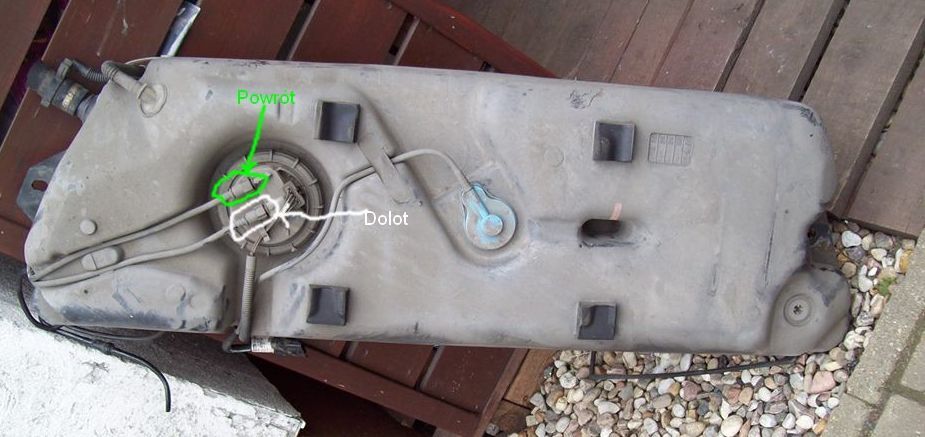

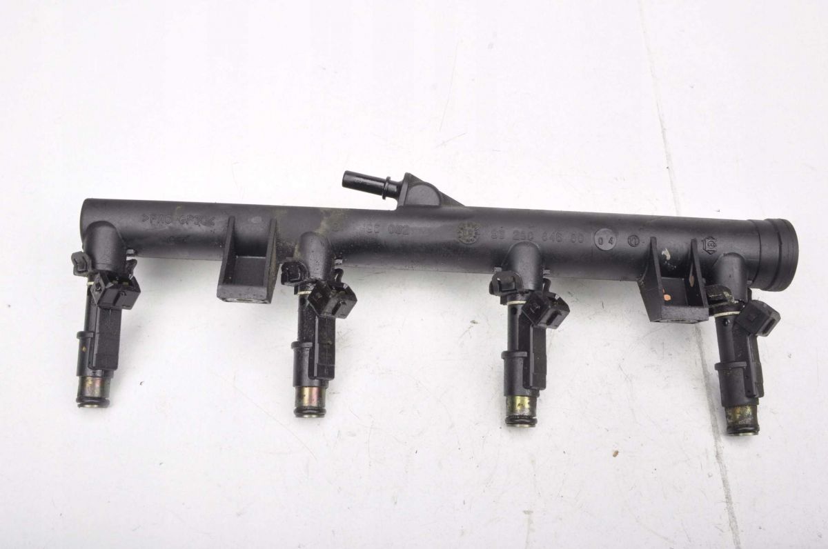

    Instalacja gazowa jest stara i nie posiada funkcji dotrysku benzyny, co do zasilania w benzynę to po podłączeniu rurki do przewodu zasilającego przy zbiorniku i przy dmuchnięciu w niego to resztki paliwa zostają wydmuchane przez przewód z oznaczeniem zielonym, czyli powrót, nawet przy odłączonym przewodzie dolotowym przy listwie wtryskiwaczy, czyli po drodze musi być jakiś elekrozawór sterujący zasilaniem listwy wtryskowej i powrotu przelewowego.

    A tak wygląda listwa wtryskowa, jak widać posiada tylko dolot paliwa.

    Podłączenie zbiornika paliwa.

    Witam, byłem wczoraj na kanale i prześledziłem dokąd idą przewody paliwowe ze zbiornika, oba ido aż do przedziału silnika, niestety nie mogłem ich dalej prześledzić bo wchodzą z tyłu silnika i tam znikają.
    Zawór recyrkulacji oparów znalazłem i jest faktycznie z lewej strony silnika tak jak zaznaczył kolega psooya, niestety zapinki przewodów przy tyn zaworze są czarne a tak jak pisałem zapinki w zbiorniku mają kolor zielony i biały, musi więc występować gdzieś po drodze regulator ciśnienia paliwa, na pompie paliwa są dobrze widoczne strzałki .
    Dmucham w biały przewód
    Citroen Xsara Picasso 1.8 16v - spada ilość benzyny przy jeździe na LPG.
    paliwo z układu wraca zielonym, nawet po odłączeniu przewodu z listwy wtryskiwaczy.

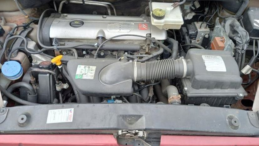

    Tak regulator moze byc w filtrze paliwa i vw takie wynalazki lubi. Jeszcze jest przewod przelewowy do rury tankowania. Zrob zdjecia spod maski i daj kod silnika.
