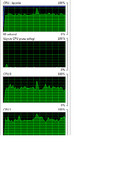

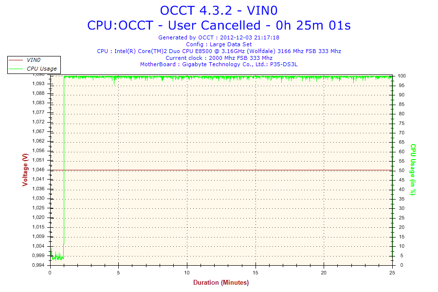

    Otóż konwertuję film w programie do konwersji. Mam w tle włączony Menadżer urządzeń. Do 50% konwersji zużycie procesora wynosi stale 47%, natomiast od 50% postępu konwersji zużycie ma wartość 100%. Równolegle spada w programie do konwertowania stopa FPS z około 70FPS do wartości zbliżonych do 0FPS.
    Czym w takim razie jest to spowodowane?

    W takim razie należało chyba najpierw udzielić stosownego upomnienia. Problem jest nietypowy, więc mogę chyba nie wiedzieć jakich szczegółowych informacji mam udzielić. Nie trafię w gust (a właściwie w myślenie) każdego użytkownika chcącego mi pomóc. Zależy mi na rozwiązaniu mojego problemu, więc podam stosowne informacje, w nadziei że nadgorliwi moderatorzy nie zamkną ponownie mojego tematu.
    Mainboard :	Gigabyte P35-DS3L
    Chipset :	Intel P31/P35
    Processor :	Intel Core 2 Duo E8500 @ 3166 MHz
    Physical Memory :	4096  MB (4 x 1024 DDR2-SDRAM )
    Video Card :	ATI Radeon HD 4800 Series
    Hard Disk :	Seagate ST3500320AS ATA Device (500GB)
    DVD-Rom Drive :	PIONEER DVD-RW  DVR-215
    Monitor Type :	Hansol Electronics  - 16 inches
    Network Card :	Realtek Semiconductor RTL8168/8111 PCIe Gigabit Ethernet Adapter
    Operating System :	Windows 7 Ultimate Professional Media Center 6.01.7601 Service Pack 1 (64-bit)
    DirectX :	Version 11.00
    Windows Performance Index :	5.9 on 7.9
    Hardware Monitoring :	ITE IT8718F
    Processor Voltage :	1.12 V
    Memory Voltage :	1.89 V
    +3.3V Voltage :	3.38 V
    +5V Voltage :	4.95 V
    +12V Voltage :	11.90 V
    VBAT :	3.15 V
    System :	41 °C
    Processor Temperature :	32 °C
    FANIN0 :	779 rpm
    FANIN3 :	945 rpm
    Processor Intel Core 2 Duo :	Sensor DTS
    Core 1 :	53 °C
    Core 2 :	49 °C
    ATI Radeon HD 4800 Series :	ATI Catalyst Driver
    Temperature :	70 °C
    Temperature (Diode) :	71 °C
    Fan :	48.0%
    Hard Disk Monitoring :	S.M.A.R.T
    Hard Disk ST3500320AS :	34 °C

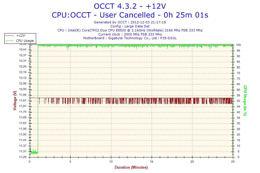

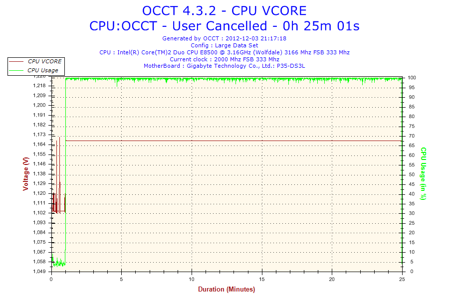

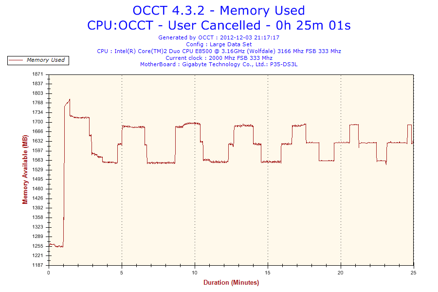

    Zasilacz to ATX 500W Cooler Master eXtreme. W sierpniu tego roku rozpoczął piąty rok swojej pracy.
    Konwertuję z formatu VOB do formatu AVI (używając kodeka Xvid). Używam do tego celu xmedia recode.
    Jeśli chodzi o smart dysku twardego, to nie wiem czy tylko o to chodzi.
    HD Tune: ST3500320AS Health
    ID                               Current  Worst    ThresholdData       Status
    (01) Raw Read Error Rate         119      99       6        217446574  Ok
    (03) Spin Up Time                93       93       0        0          Ok
    (04) Start/Stop Count            97       97       20       3570       Ok
    (05) Reallocated Sector Count    100      100      36       0          Ok
    (07) Seek Error Rate             72       55       30       254668786  Ok
    (09) Power On Hours Count        82       82       0        16017      Ok
    (0A) Spin Retry Count            100      100      97       0          Ok
    (0C) Power Cycle Count           97       97       20       3525       Ok
    (B8) (unknown attribute)         100      100      99       0          Ok
    (BB) (unknown attribute)         100      100      0        0          Ok
    (BC) (unknown attribute)         100      99       0        16         Ok
    (BD) (unknown attribute)         98       98       0        2          Ok
    (BE) Airflow Temperature         71       58       45       487718941  Ok
    (C2) Temperature                 29       42       0        29         Ok
    (C3) Hardware ECC Recovered      44       25       0        217446574  Ok
    (C5) Current Pending Sector      100      100      0        0          Ok
    (C6) Offline Uncorrectable       100      100      0        0          Ok
    (C7) Ultra DMA CRC Error Count   200      200      0        0          Ok
    Power On Time         : 16017
    Health Status         : Ok

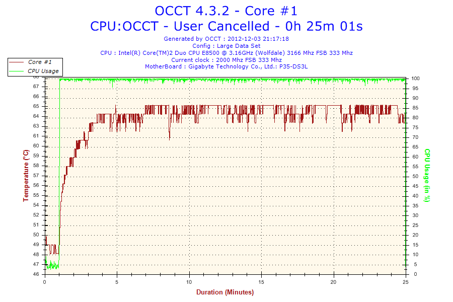

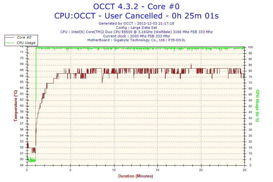

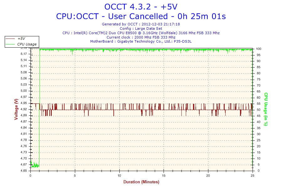

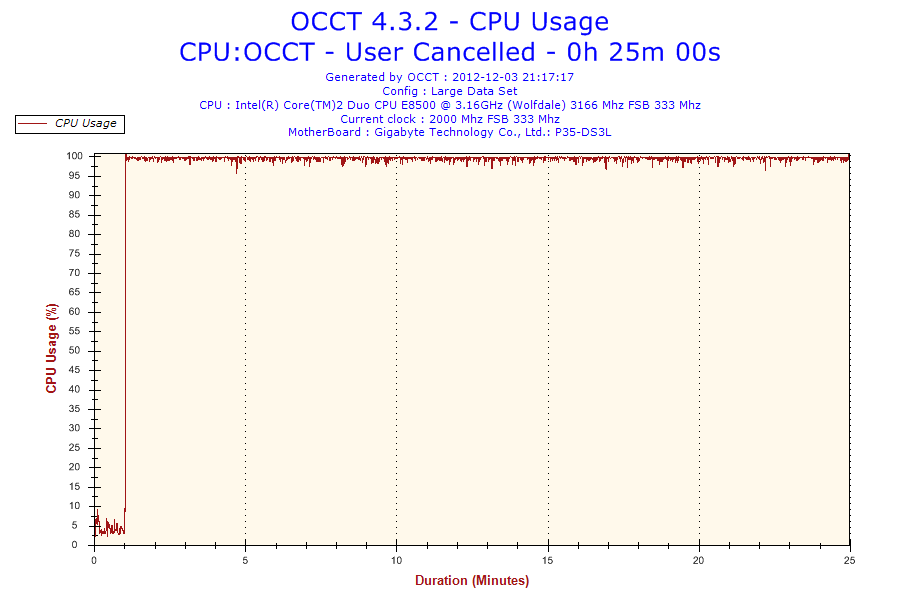

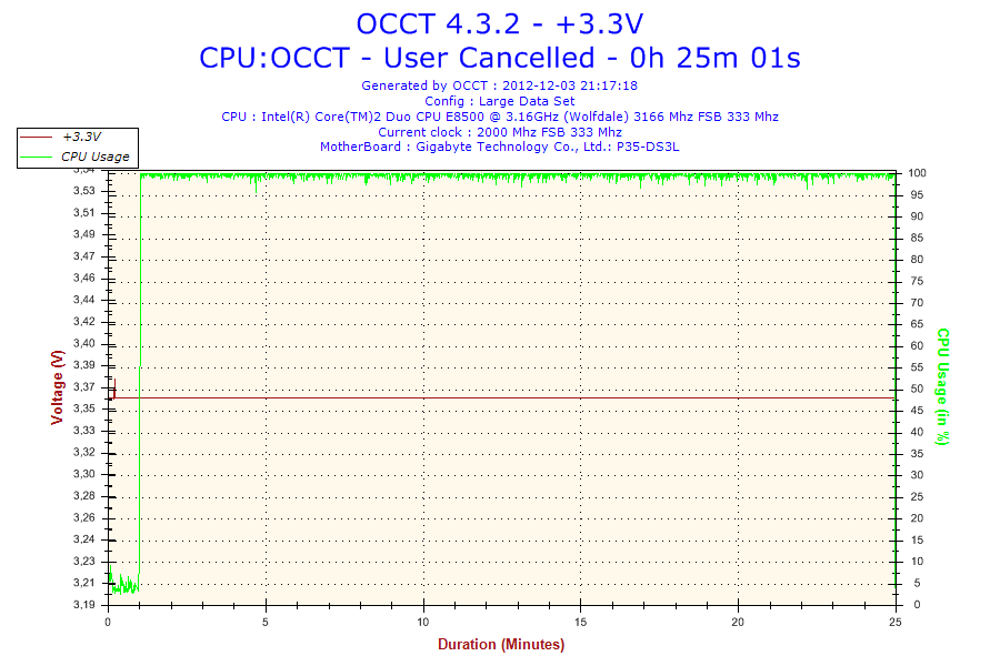

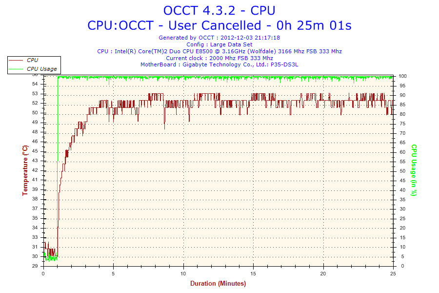

    Temperatury kształtują się tak:
    Przed:
    Core1 49°
    Core2 45°
    GFX 68°
    HardDisc 31°
    Mobo 27°
    W trakcie konwersji:
    Core1 54°
    Core2 49°
    GFX 68°
    HardDisc 31°
    Mobo 32°
    Co do zużycia procesora to jest ono chwilami nieco większe, ale nie przekracza 70% (być może wynika to z tego, że właśnie korzystam z Internetu).
    Spadek FPS przy konwersji filmu - zużycie CPU wzrasta do 100% po 50% postępu
