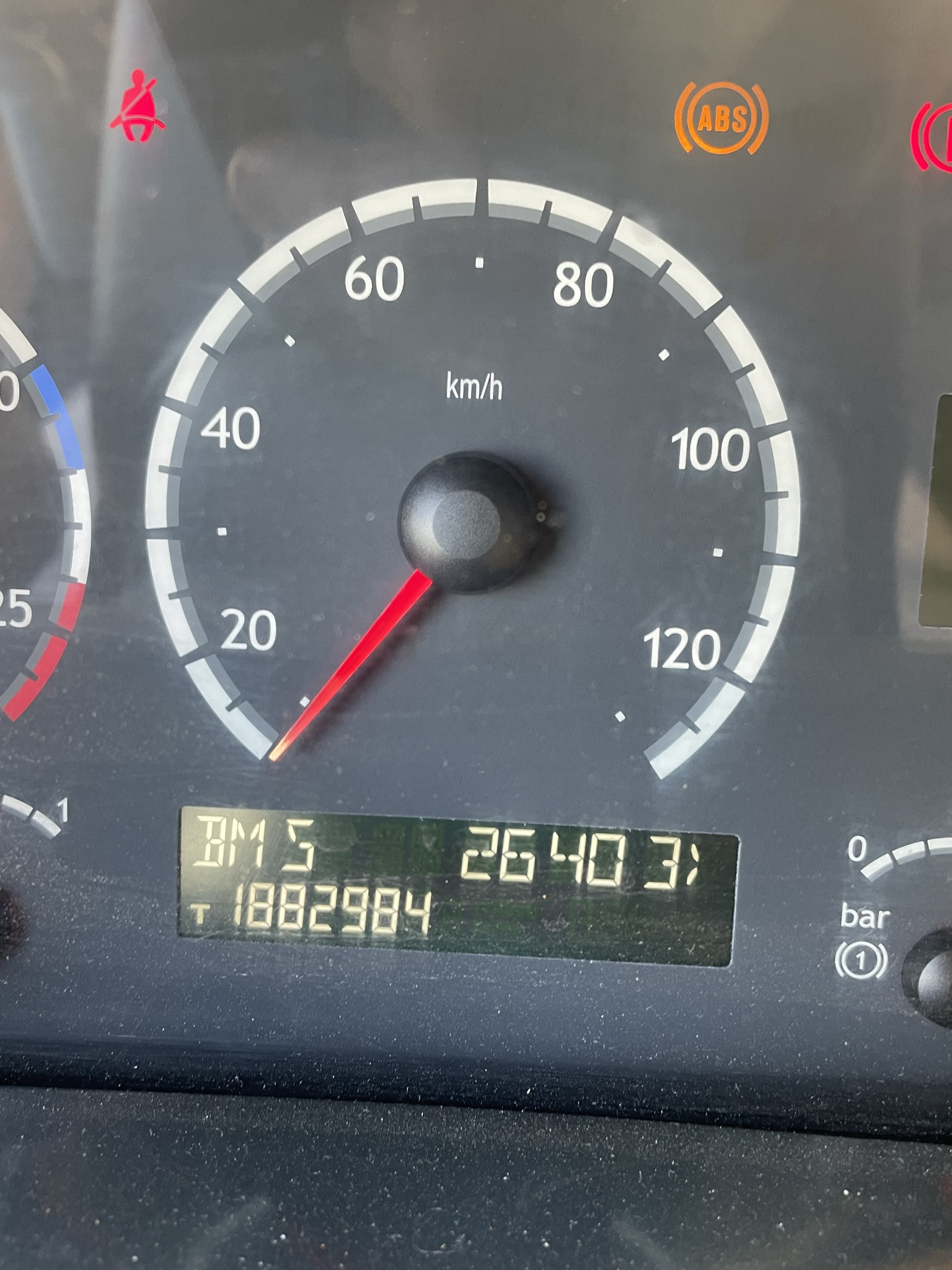

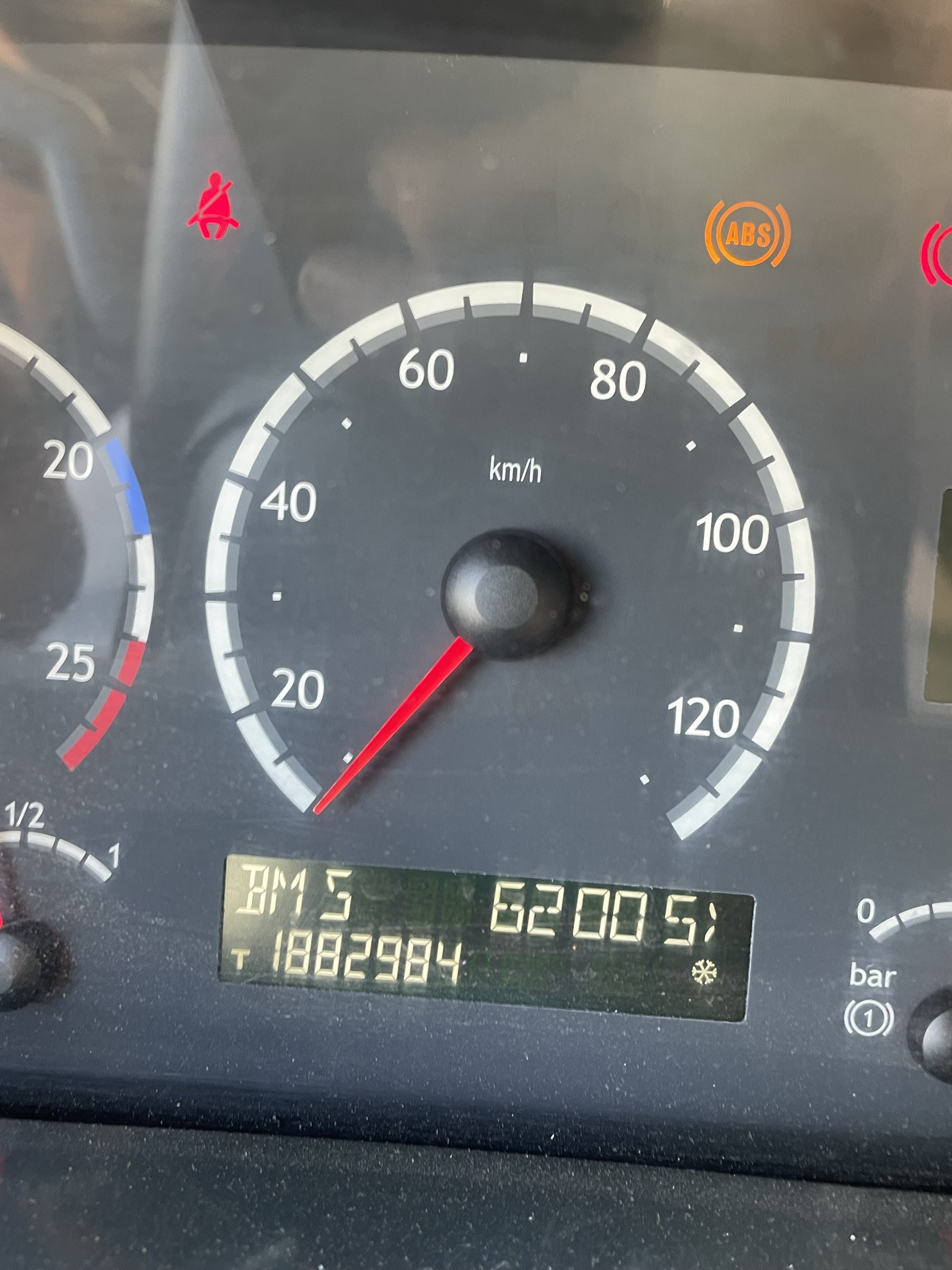

    koniol
    Posty: 369
    Ocena: 72

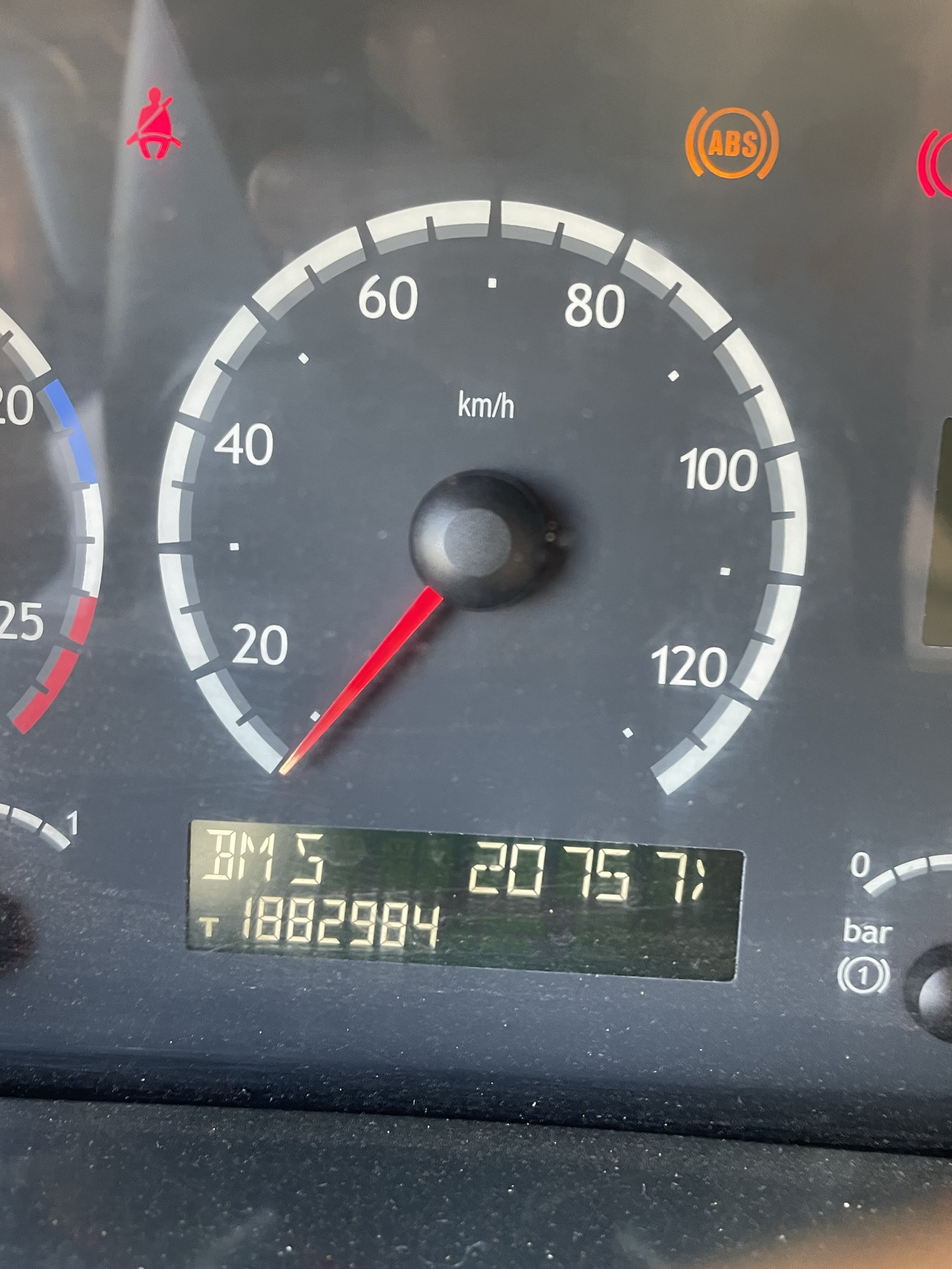

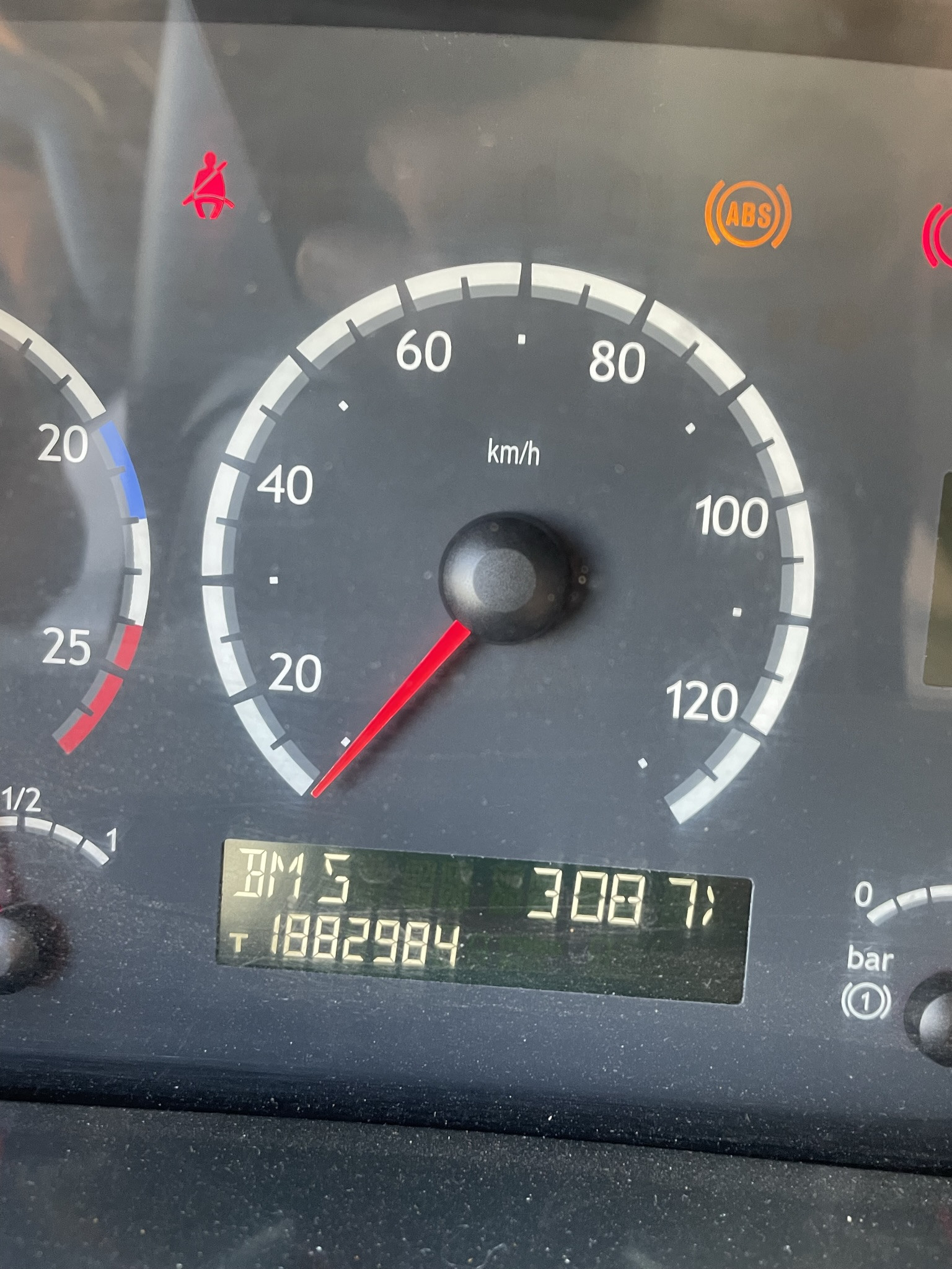

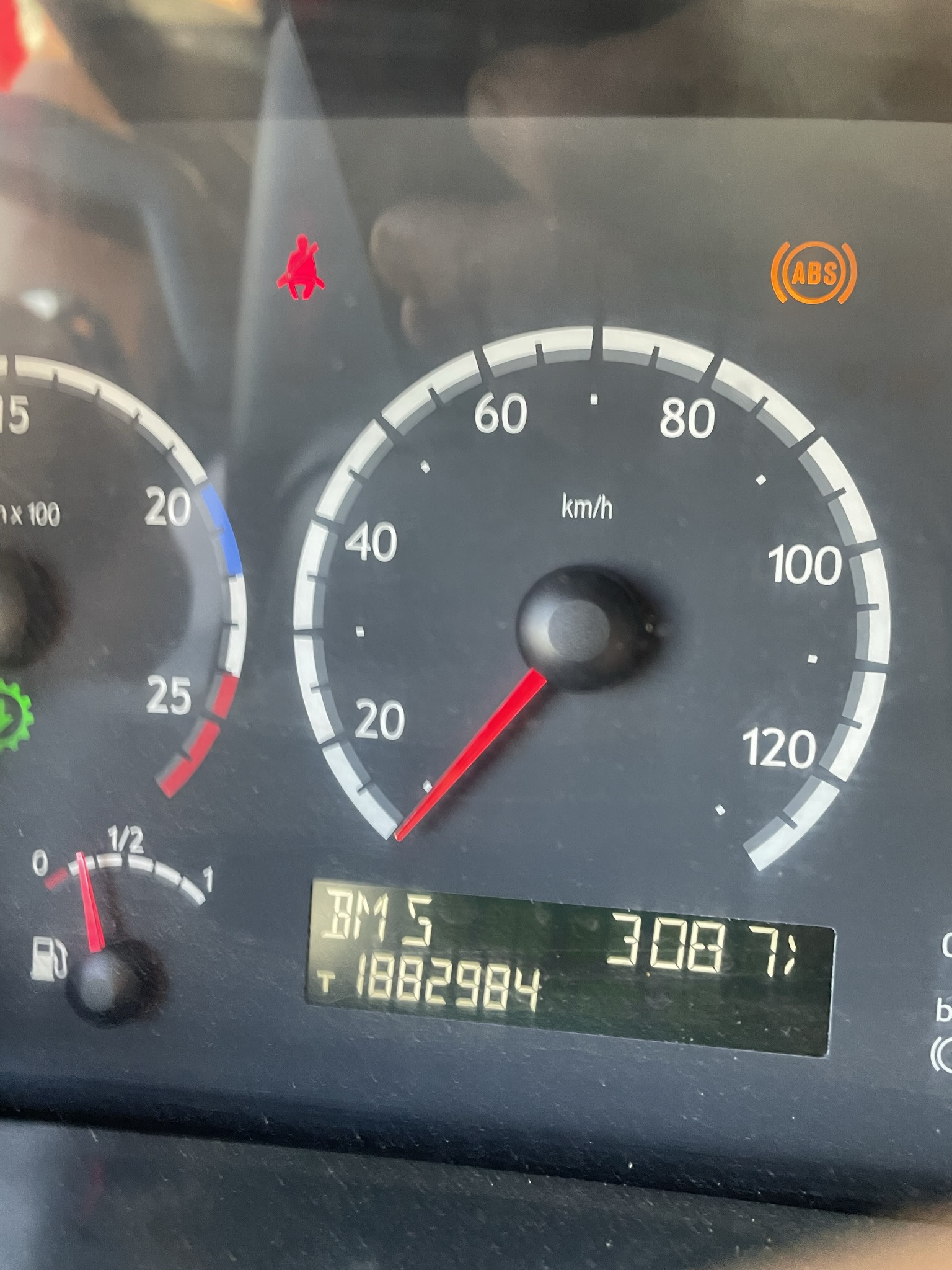

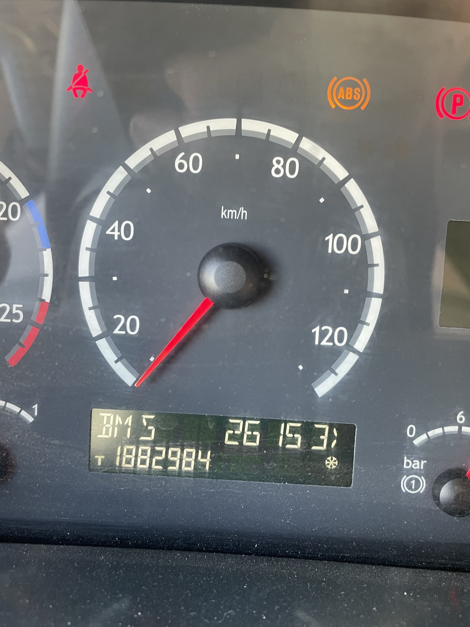

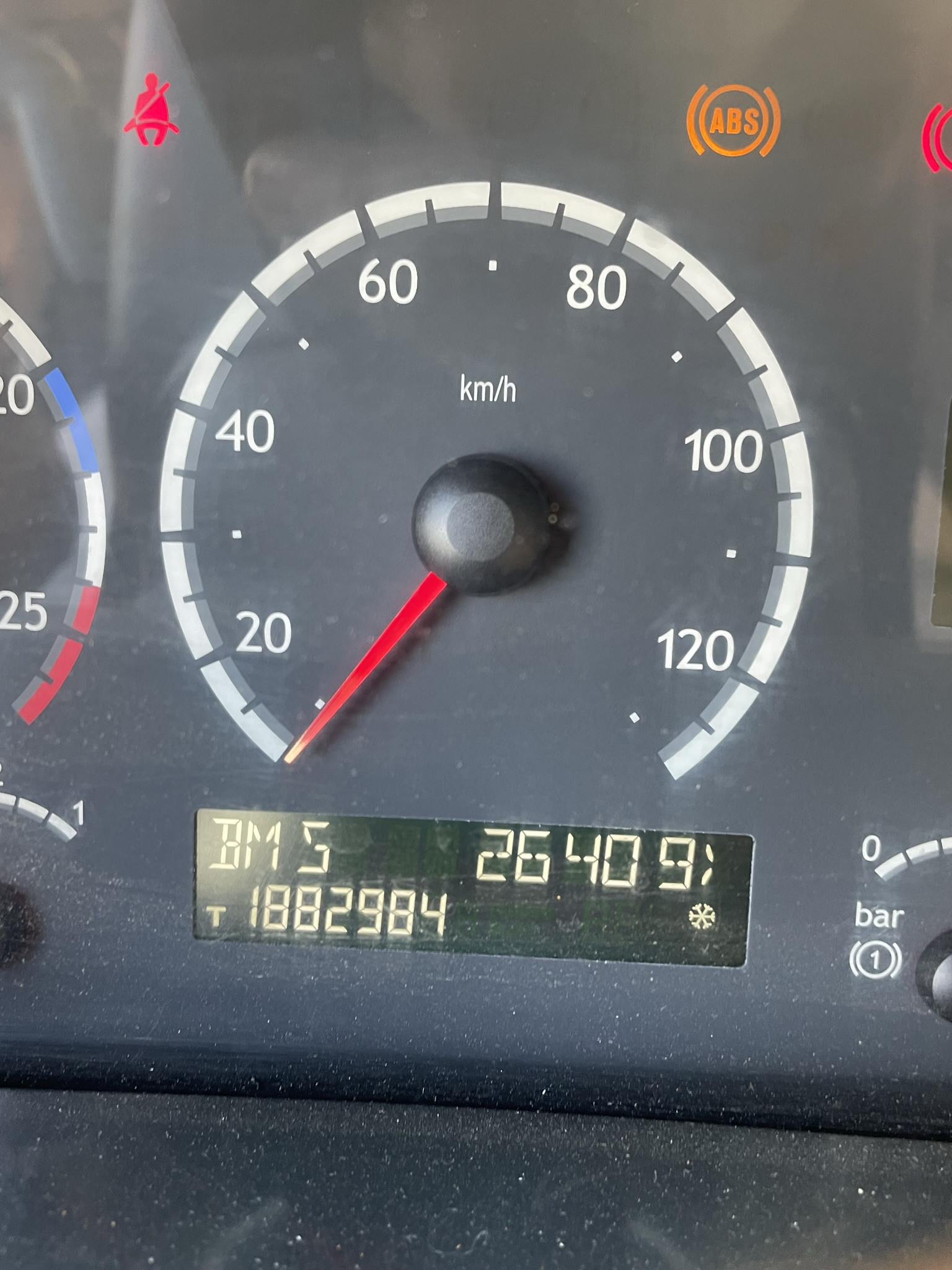

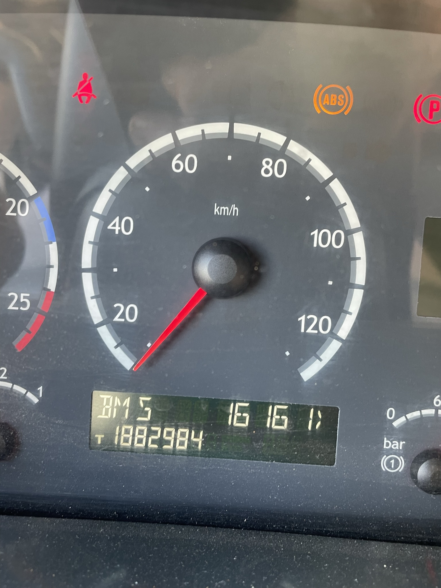

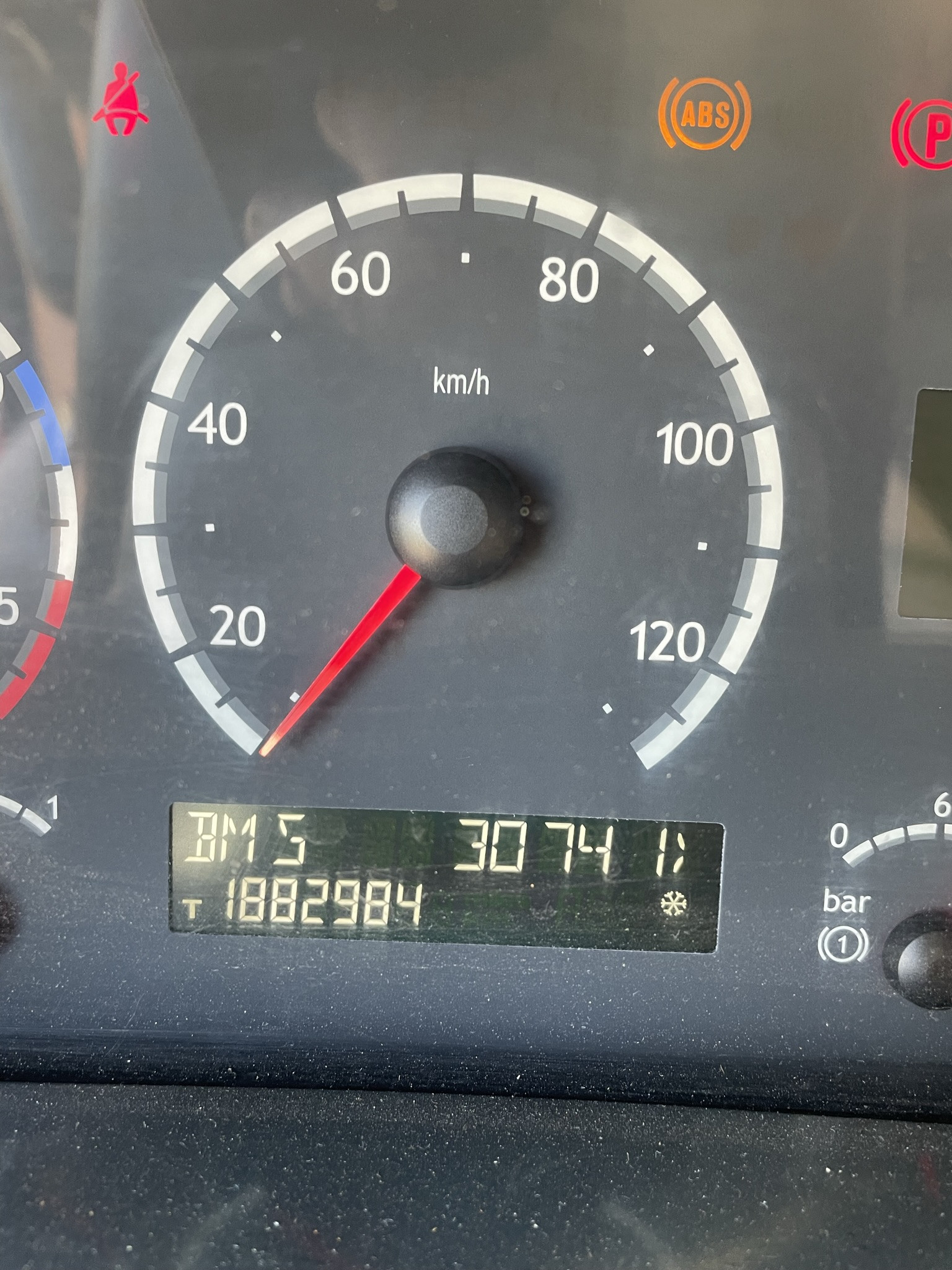

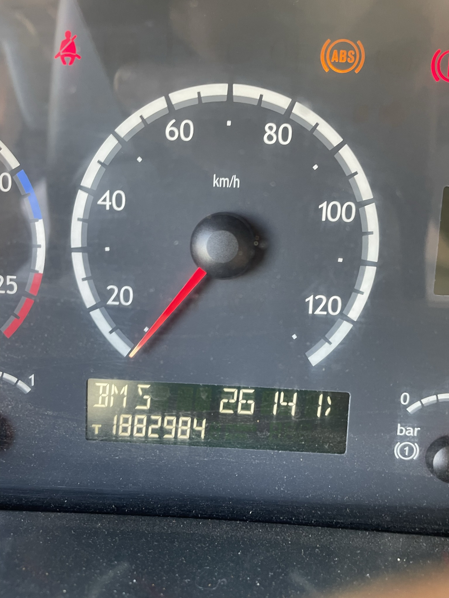

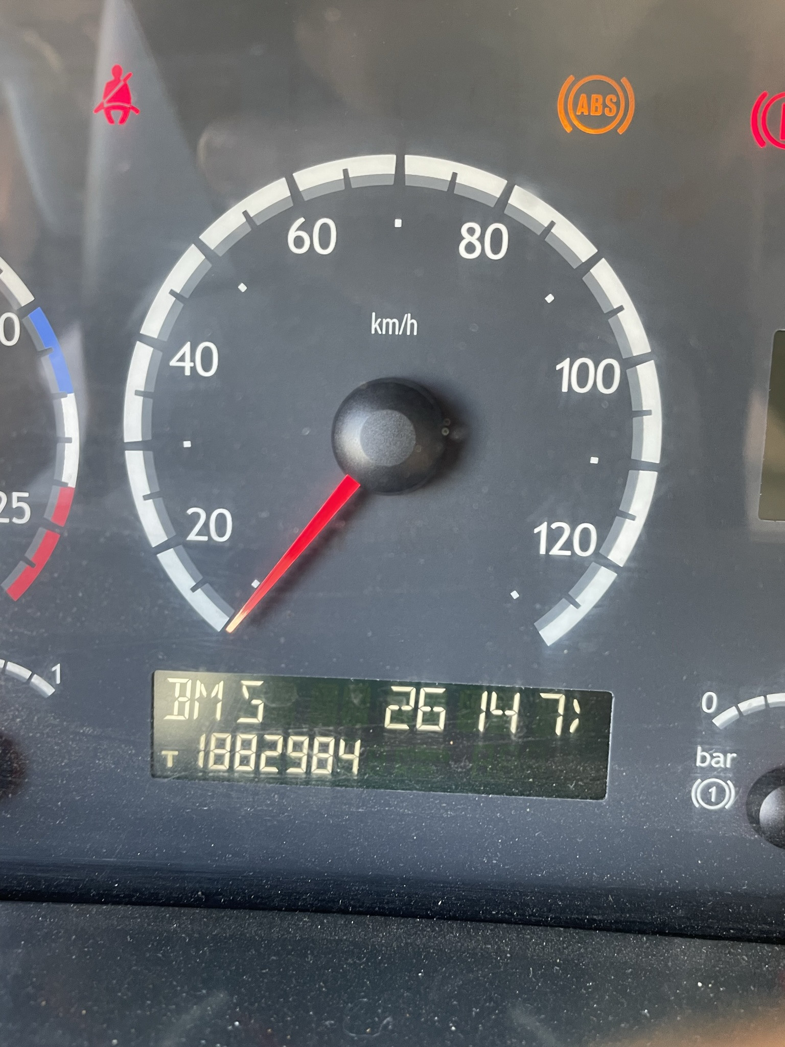

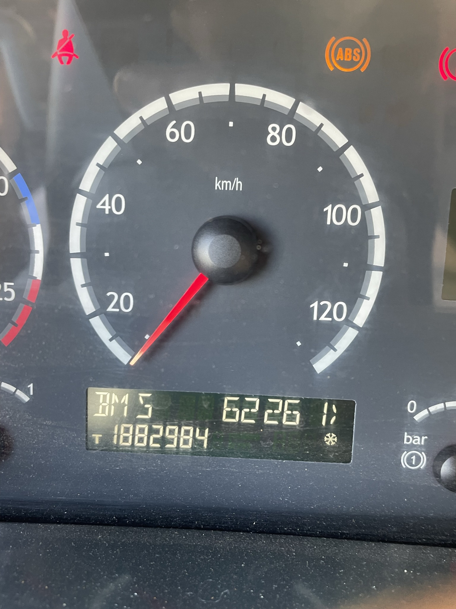

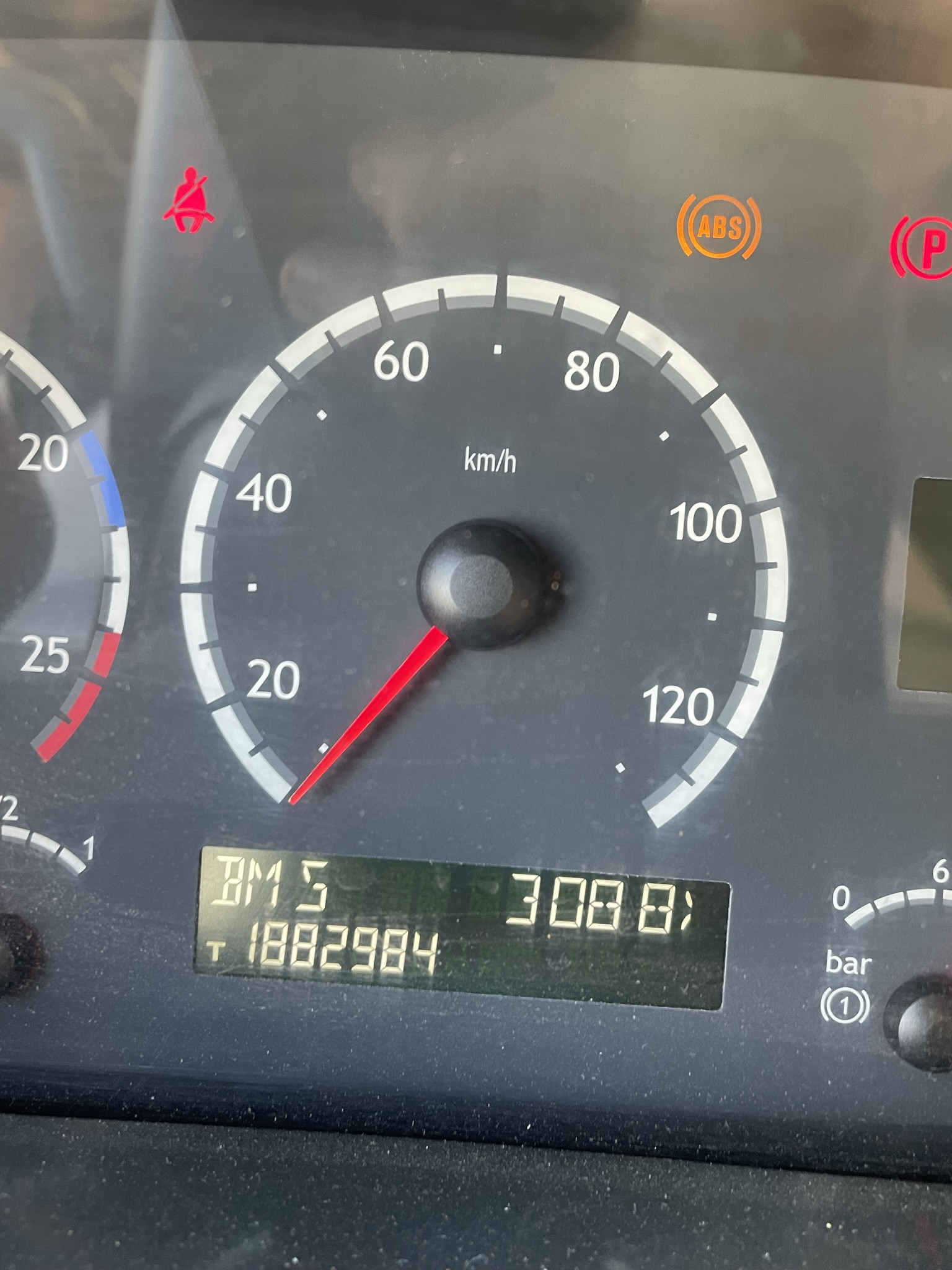

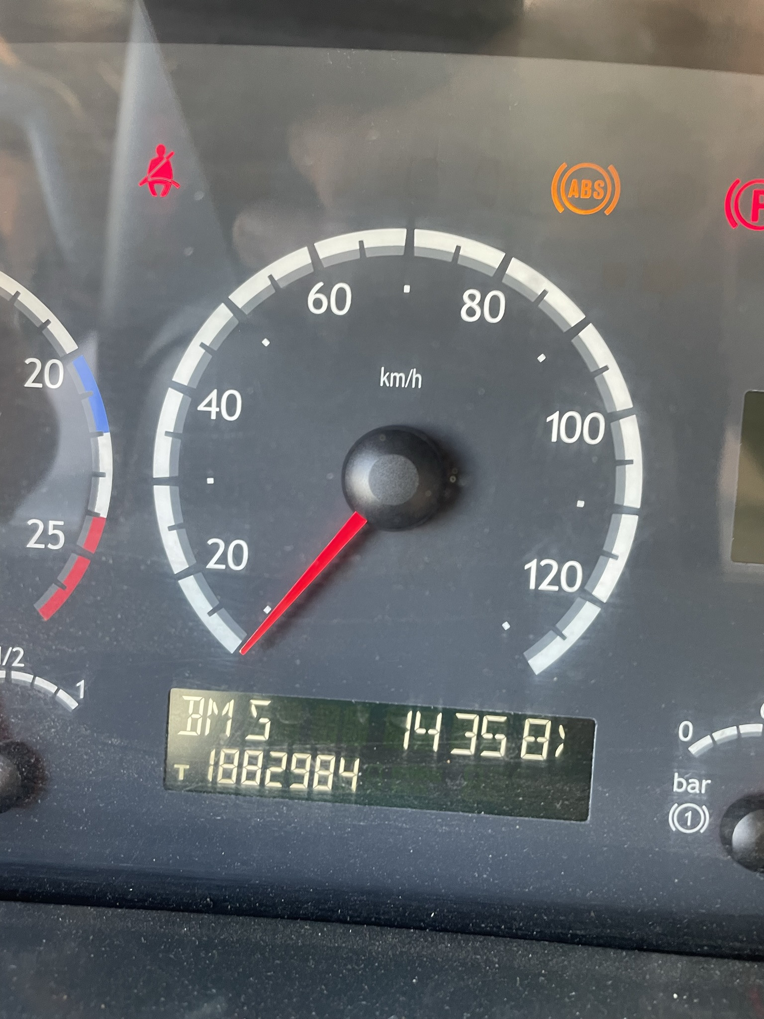

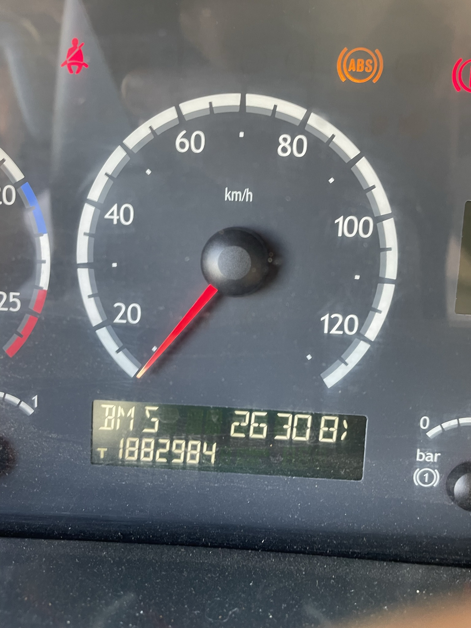

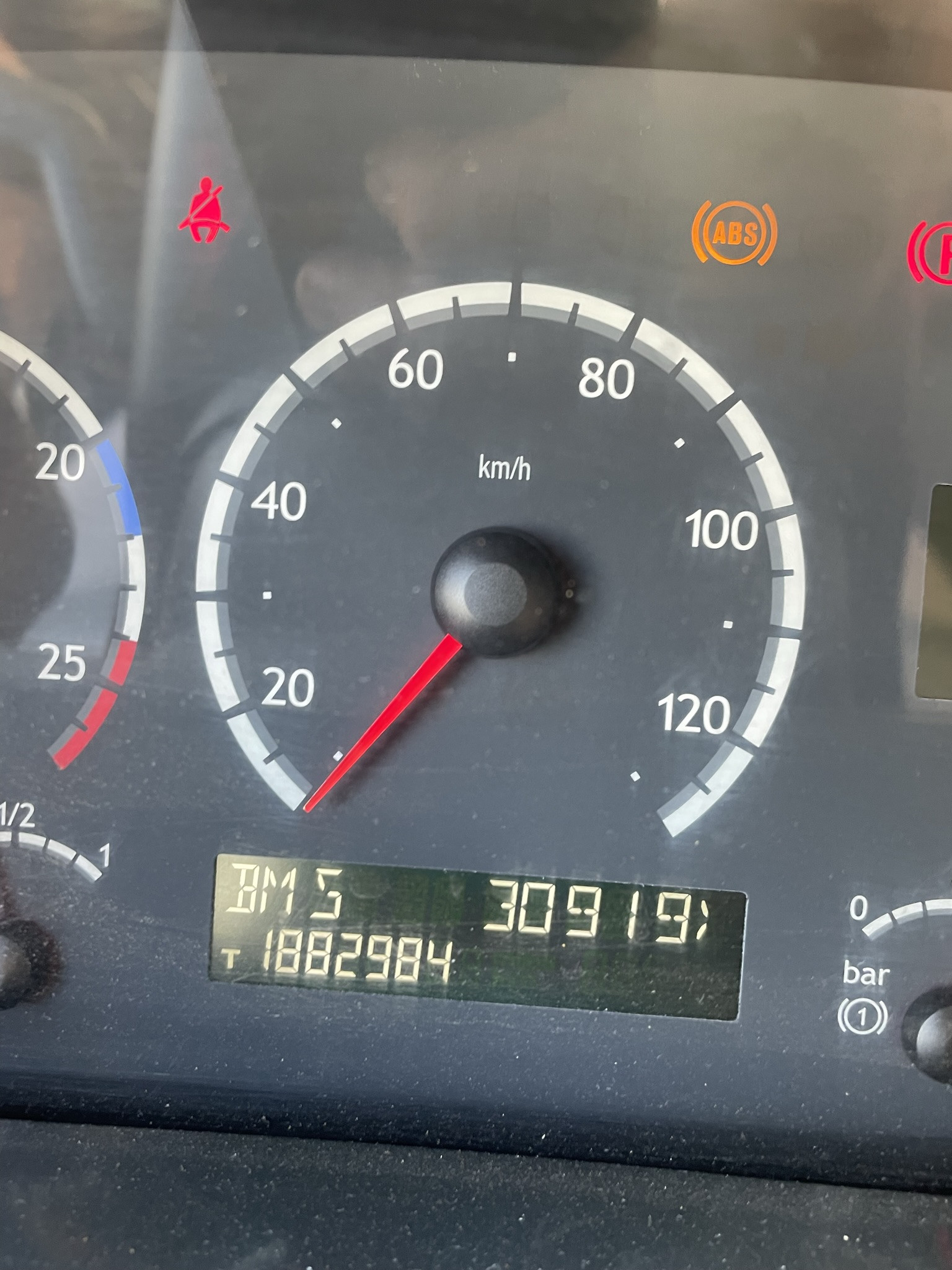

    Postanowiłem odświeżyć temat.
    Mam ten sam problem tyle że, w Scanii R 2006. Początkowo miałem problem z zaciskiem bo w ogóle nie podstawiał. Zawiozłem więc zacisk do regeneracji. Początkowo wszystko było ok, po przejechaniu około 1000 km, samochód zaczęło ściągać na lewo. Po zatrzymaniu tarcza czerwona. Odkręciłem o kilka obrotów tłoczki, i pojechałem dalej. Po kilkudziesięciu kilometrach zacisk podstawił tłoczki z powrotem i wszystko jest ok. Sprawdzałem na lewarku, koło nie blokuje. Hamulce działają poprawnie, nic nie ściąga. ALE. Od jakiegoś czasu świeci kontrolka hamulców i mam sporo błędów w ebs. Jeśli koledzy mają chwilę proszę o rozszyfrowanie. Biorę pod uwagę źle zregenerowany zacisk, ale nie jest powiedziane, że to musi być przyczyna. Dodam, że siłownik jest nowy, klocki nowe, nie zacinają się w zacisku.

  • #25 20719412
    karol-87
    Posty: 23
    Ocena: 47
    U nas nie udało się ustalić przyczyny blokowania. Auta nie ma już od paru ładnych lat. Jeszcze w innej Scani miałem kiedyś taką sytuację, że tłoczki nie były równo wyregulowane i niby po zahamowaniu odbijały klocki, ale jednak leciutko klocek ocierał o tarczę i paliło.

    Posty: 2112
    Pomógł: 267
    Ocena: 1715
    Większość błędów dotyczy osi napędowej czyli kola 3 i 4 . Dotyczą usterki elektrycznej czujników prędkości obrotowej kół lub odległości tych czujników od pierścieni polaryzacyjnych a w ostateczności usterki wewnętrznej modulatora na tej osi. Sprawdź też zużycie klocków na pierwszej osi bo tam chyba jest cienko.Kody czterocyfrowe informują o uszkodzonym CAN Low naczepy, więc sprawdź przewody i gniazda między koniem a naczepą. Wykasuj pamięć błędów i zrób jazdę próbną po każdej ingerencji w układ ABS/EBS.
  • #27 20720660
    koniol
    Posty: 369
    Ocena: 72
    Dziękuję. Faktycznie świeci abs, bo na tylnej osi czujnik do wymiany. Klocki są nowe. Niestety zacisk z regeneracji wrócił bez czujnika zużycia. Kontrolka awarii hamulców zapala się zawsze chwilę po uruchomieniu silnika. Dziękuję za pomoc.
  • #28 20725997
