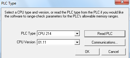

    Witam. Mam problem z komunikacją simatica z kompem. Połączyłem sterownik z PC (Windows 7 32-bit) kablem USB/PPI, w MicroWIN v4 czyta sterownik "CPU214 REL01.11", czyli wszystko się zgadza. Mogę przerzucać tryb START - STOP, ale programu nie mogę wrzucić. Czyżby chodziło o ten kabel?
    kupiłem go na tej aukcji http://allegro.pl/programator-usb-ppi-plc-s7-200-tp-td-177-200-i2834106830.html

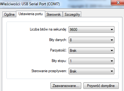

    Tak wygląda konfiguracja w Menedżerze urządzeń:
    Simatic S7-200 CPU 214 - problem z przesyłaniem programu przez USB/PPI

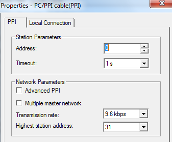

    A tak a MicroWIN. Na karcie Local Connection wybrałem COM7.

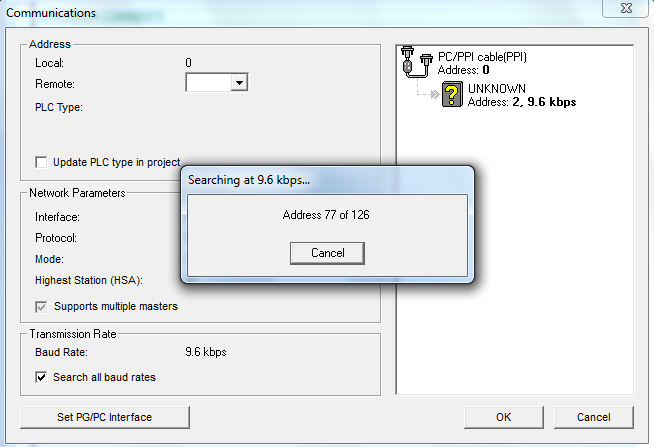

    Okno Communications w MicroWIN podczas wyszukiwania urządzenia:
    Wygląda to tak, jakby widział sterownik, a nie wiedział z jakim ma do czynienia, mimo, że może go odczytać.

    A jesteś pewny że w sterowniku jest ustawiona taka sama prędkość transmisji? (9.6kbps?)

    Ostatnio próbowałem się połączyć z CPU222 i też nie mogłem się połączyć na 9.6k. Dopiero po zmianie prędkości na 19.2k i na zmianie na sterowanie przepływem RTS/CTS udało mi sie połączyć.

    Ustawiłem prędkość przesyłu danych 19,2 kbps. Wcześniej była 9,6 kbps i to samo działo się. Coś mi się zdaje, że to wina jest niezbyt dobrej konwersji USB/PPI na Windows 7 dla tego kabla. Spróbuję połączyć się przez inny, ale to może być za kilka dni...
    edit//19-12-2012
    Znalazłem błąd. Wina kabla, a mianowicie konwersji do USB lub/i prędkości na kablu. Sprawdziłem na kilku różnych PLCkach Simatic i dosłownie z kilkudziesięciu prób ustanowienia połączenia, 3 lub 4 zakończyło się sukcesem. Wydaje mi się, że lepszym rozwiązaniem będzie RS - COM.
