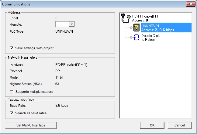

    wiem, że temat stary, ale dotyczy dokładnie sytuacji, którą mam teraz.
    sterownik S7-200 CPU 222. Laptop Dell z wbudowanym portem RS (COM1) i kabel oryginalny Siemens PC/PPI cable.
    Dokonywałem różnych zmian w ustawieniach komunikacji (adres urządzenia, prędkość transmisji portu i na kablu przez DIP switch), resetowałem kompa, uruchamiałem sterownik w trybie RUN/TERM/STOP... nic to nie daje.
    program Step 7 Micro/Win (V 4.0.0.81E) niestety wykrywa urządzenie jako "UNKNOWN" na adresie 2 i z prędkością 9,6 kbps, a bywa, że go nie widzi w ogóle...
    czy jest ktoś w stanie podrzucić pomysł jakiś?
    szukałem w innych tematach na forum - przekopać się przez wszystkie to makabra, a to jeden z niewielu tematów, gdzie ktoś wskazuje taki sam objaw. tylko lekarstwa nie ma.
    Jest jakaś możliwość, żeby wymusić wyzerowanie pamięci sterownika? tylko przy użyciu innego mastera?
    PS: załączam zrzut okna komunikacyjnego.
    S7-200 CPU214 - Brak identyfikacji w Step7 MicroWin SP4, jak zgrać program?
    No to po kłopocie. Po którymś kolejnym resecie komputera komunikacja ruszyła.
    Ustawienia domyślne działają. :D
