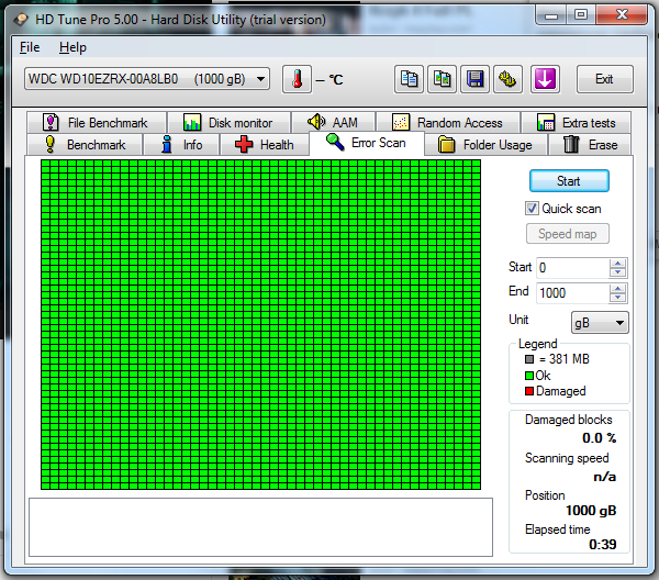

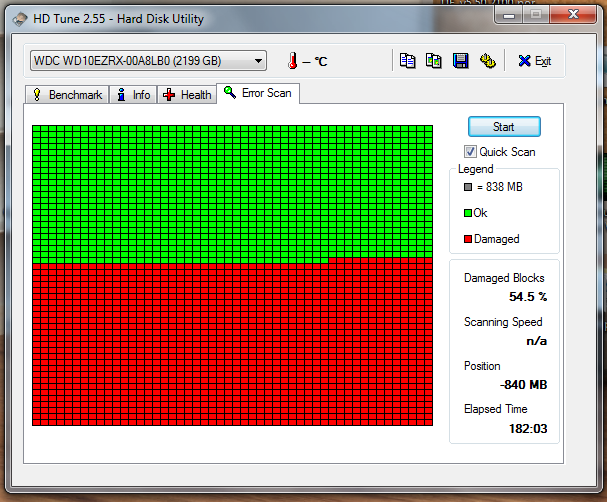

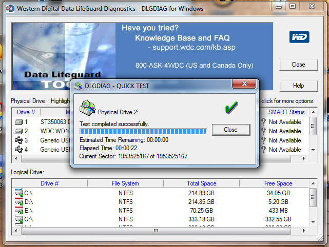

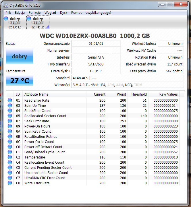

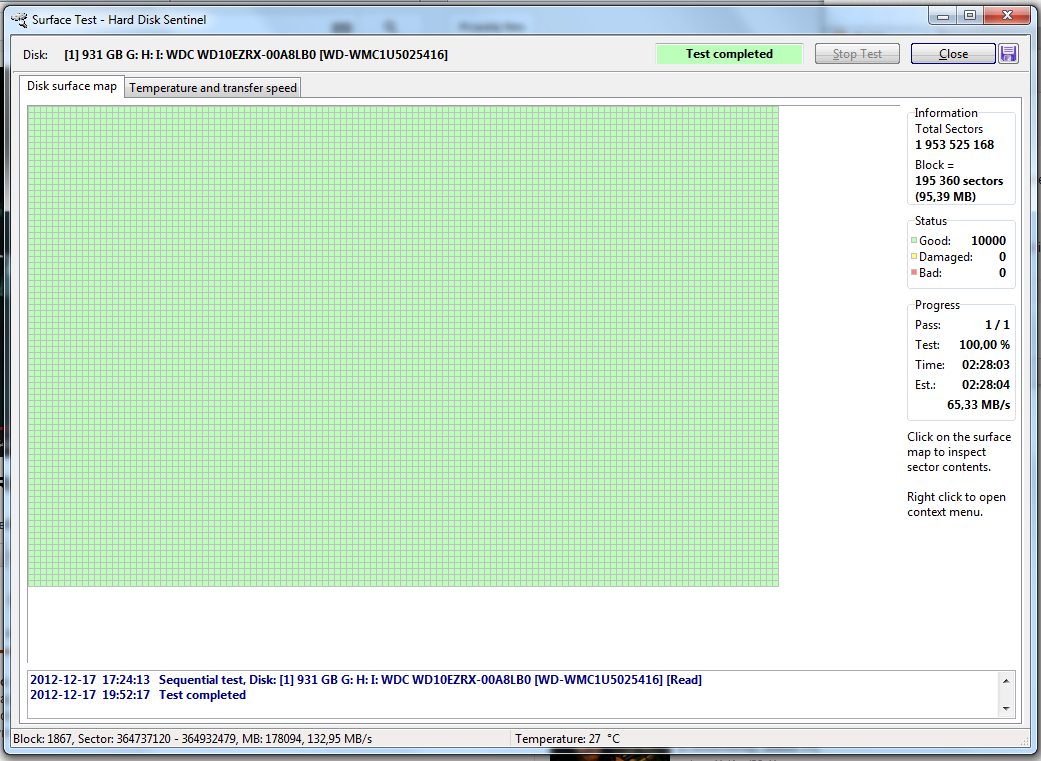

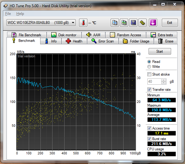

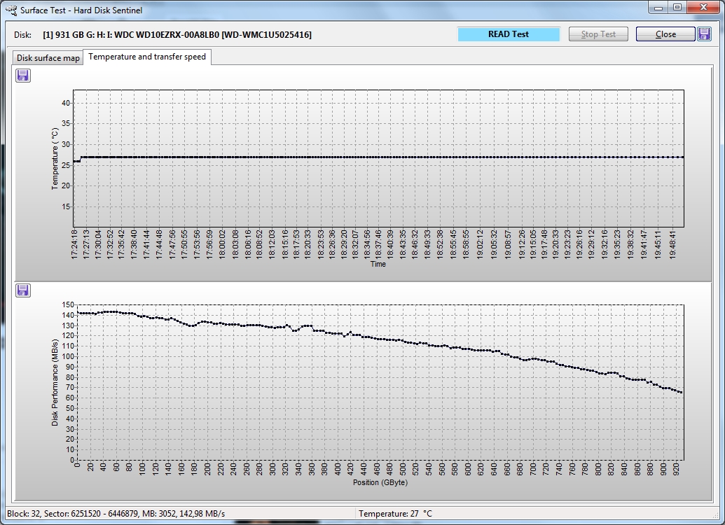

    Witam. Mam problem z nowym dyskiem WD10EZRX. Otóż program HD Tune 2.55 wyświetla mi jego stan na katastrofalny, nie było by w tym nic dziwnego gdyby nie to że w innych programach stan jest bardzo dobry. Czy mogę go jeszcze jakoś sprawdzić? Proszę was o pomoc bo nie chcę oddać dobrego dysku na gwarancję. Pozdrawiam.

    Do dysków WD masz program diagnostyczny dostępny na stronie WD. Nawet dwa.
