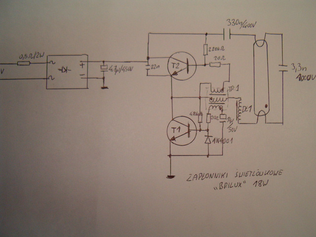

    Ocena: 22
    Witam. Właśnie naszkicowałem schemat elektroniki od tanich i popularnych ''żarówek energooszczędnych'' .Czy istnieje ściemniacz kompatybilny z żarówkami energooszczędnymi? Jak widać jest to przetwornica półmostkowa ,pracująca z częstotliwościa ok 40kHz .Zmianę strumienia świetlnego można osiągnąć przez zmianę indukcyjności dławika lub częstotliwości generatora .Posiadam dużo starterów elektronicznych SIEMENS 2x58W i 1x50W. Próbując je wykorzystać do małych świetlówek 14W i 18W , zmniejszyłem moc przez zwiększenie pojemności kondensatora szeregowego ,oraz zwiększenia indukcyjności dławika . Zachęcam do przeczytania ''UKŁADY ELEKTRONICZNE W ZASILANIU LAMP WYŁADOWCZYCH'' Radioelektronik 1/1991. oraz ''STATECZNIK ELEKTRONICZNY'' Radioelektronik 10/1991. Pozdrawiam.:D

    Dobre ale tylko do tradycyjnych swietlowek a co z takimi z gwintem jak zarowki?
