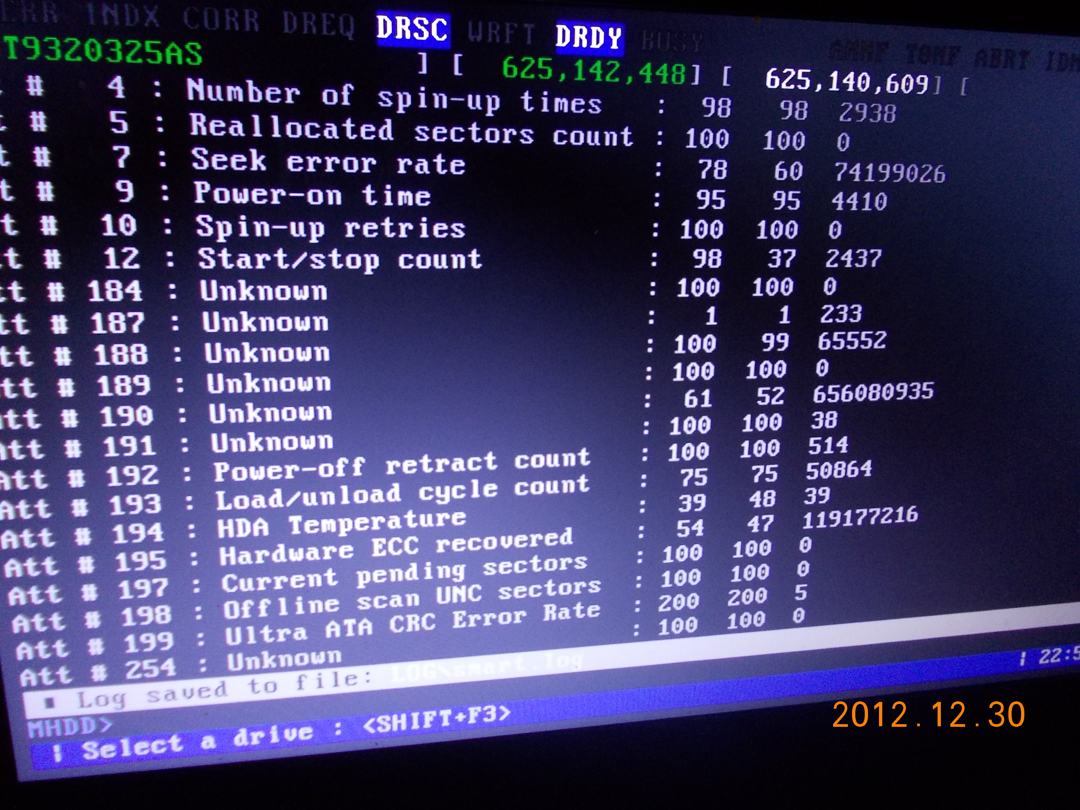

    kasiunia7777 napisał:
    Nie spodziewałam się że jest tak źle. SMART nie był bardzo zły CrystalDiscInfo pokazywał wartość 1 przy sektorach niestabilnych do remapu, reszta parametrów była ok.
    Sprawdź po zerowaniu wartości parametrów "BB" i "BF".

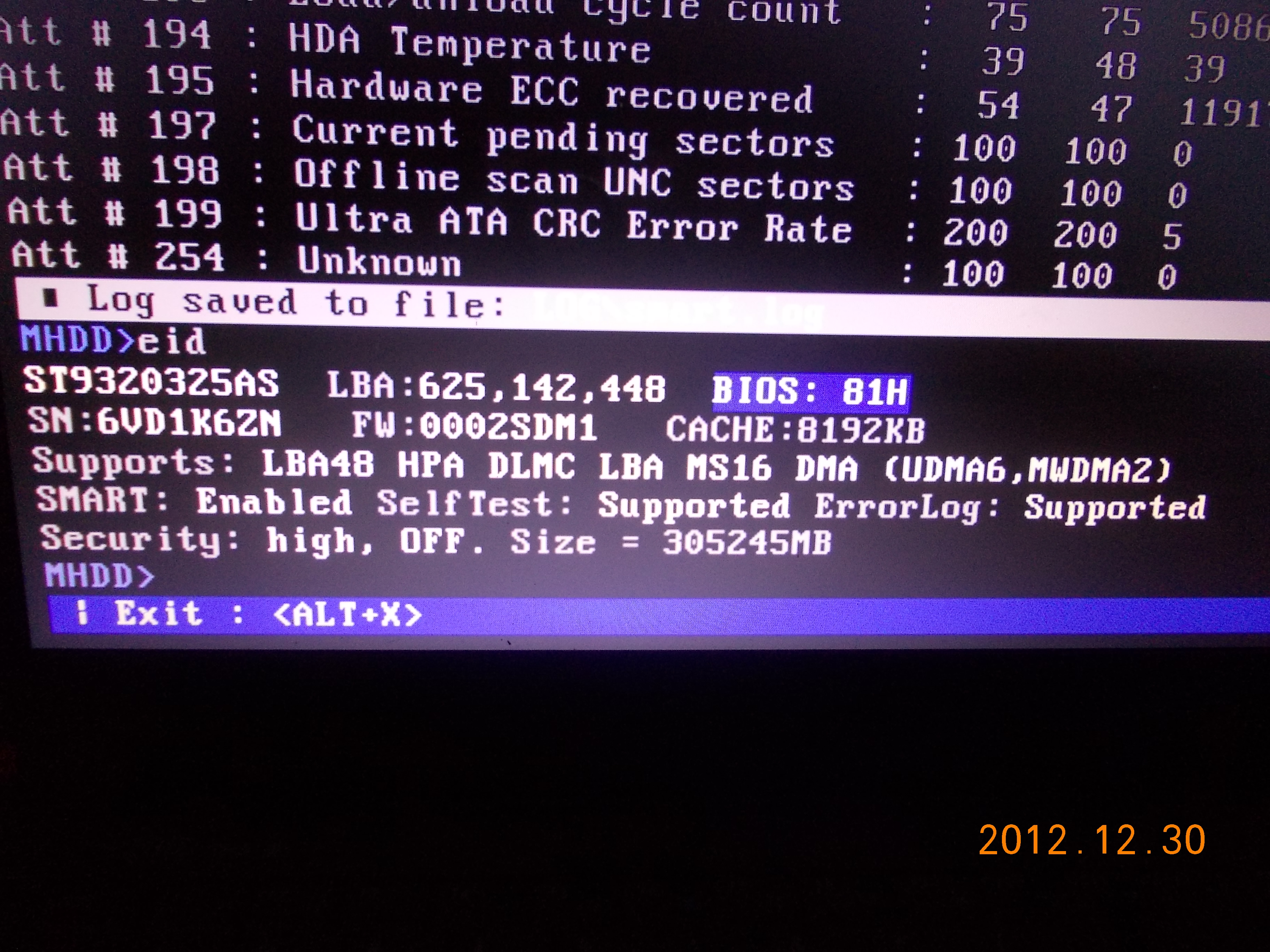

    I dodaj też odpowiedź na komendę EID (zdjęcie całego ekranu) z programu MHDD.

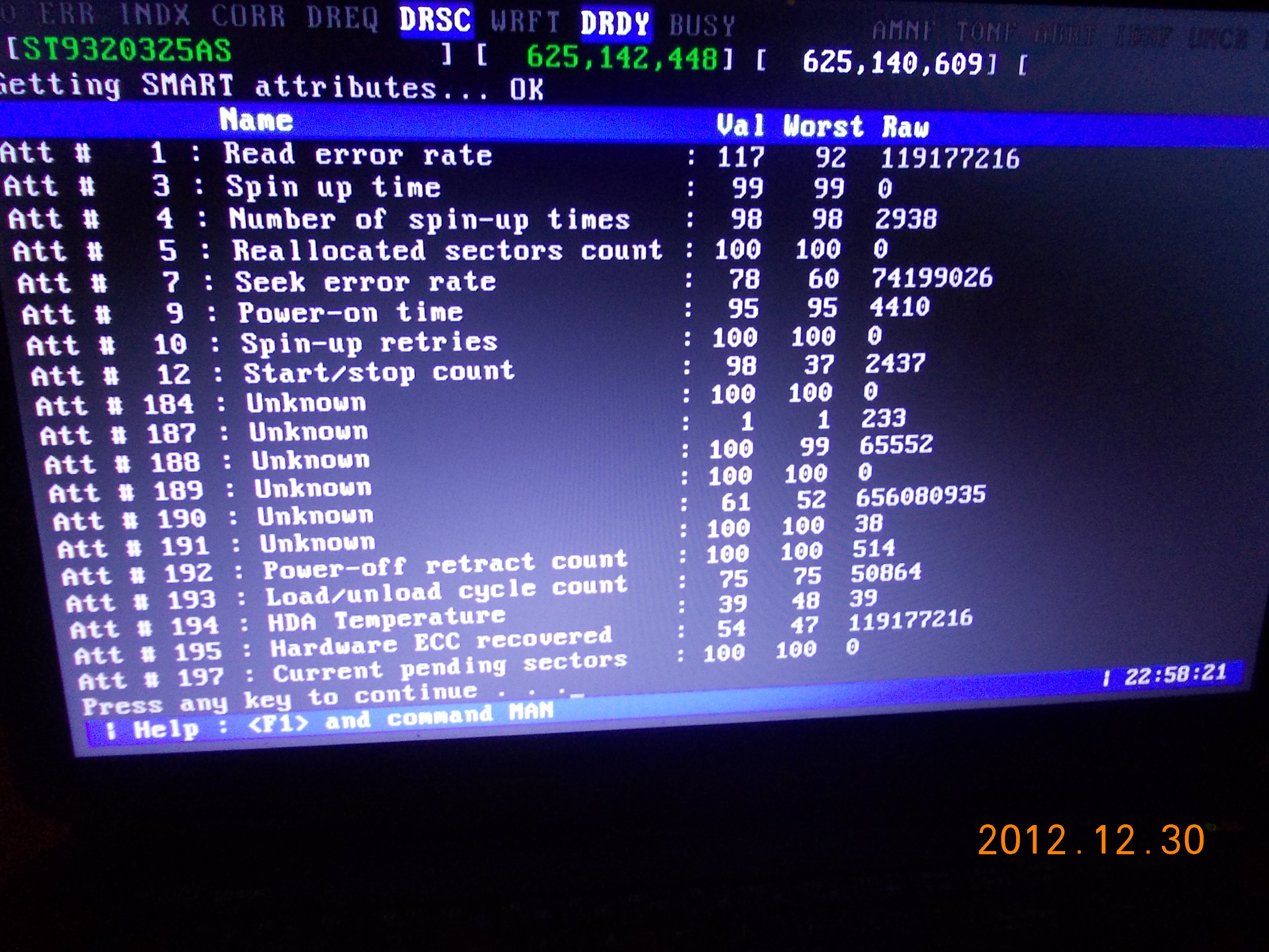

  • #8 11718922
    kasiunia7777
    Posty: 4668
    Pomógł: 420
    Ocena: 244
    Skończyło zerować. Jednak dzisiaj dam zrzuty.
    Nie wiem czemu ale po zerowaniu nie ma na SMART śladu o tym 1 sektorze który był do remapu parametr 197 (w crystal C5) - czy to normalne?
    Włączyłam już remap ale tu już idzie szybko cały czas ponad 60Mb/s.
    Dodaje zrzuty które chcieliście czyli SMART i komenda EID.
    Dlaczego dysk ST9320325AS zeruje się wolno przez MHDD z pendrive'a? Dlaczego dysk ST9320325AS zeruje się wolno przez MHDD z pendrive'a? Dlaczego dysk ST9320325AS zeruje się wolno przez MHDD z pendrive'a?
    W sumie ten smart średnio wygląda. Miejmy nadzieje że dysk jeszcze pochodzi trochę ale jak by nie było właściciel na nim nic ważnego nie trzymał i trzymał nie będzie były tylko mp3, filmy, gry i zdjęcia ale kopię zdjęć zawsze sobie robi jeszcze na innych nośnikach.

    Po Remap-ie zapisz wynik skanu.
    Dysk z laptopa ASUS-a (jak się nie mylę :?: ) -> pracuje w trybie "Native IDE Mode"?

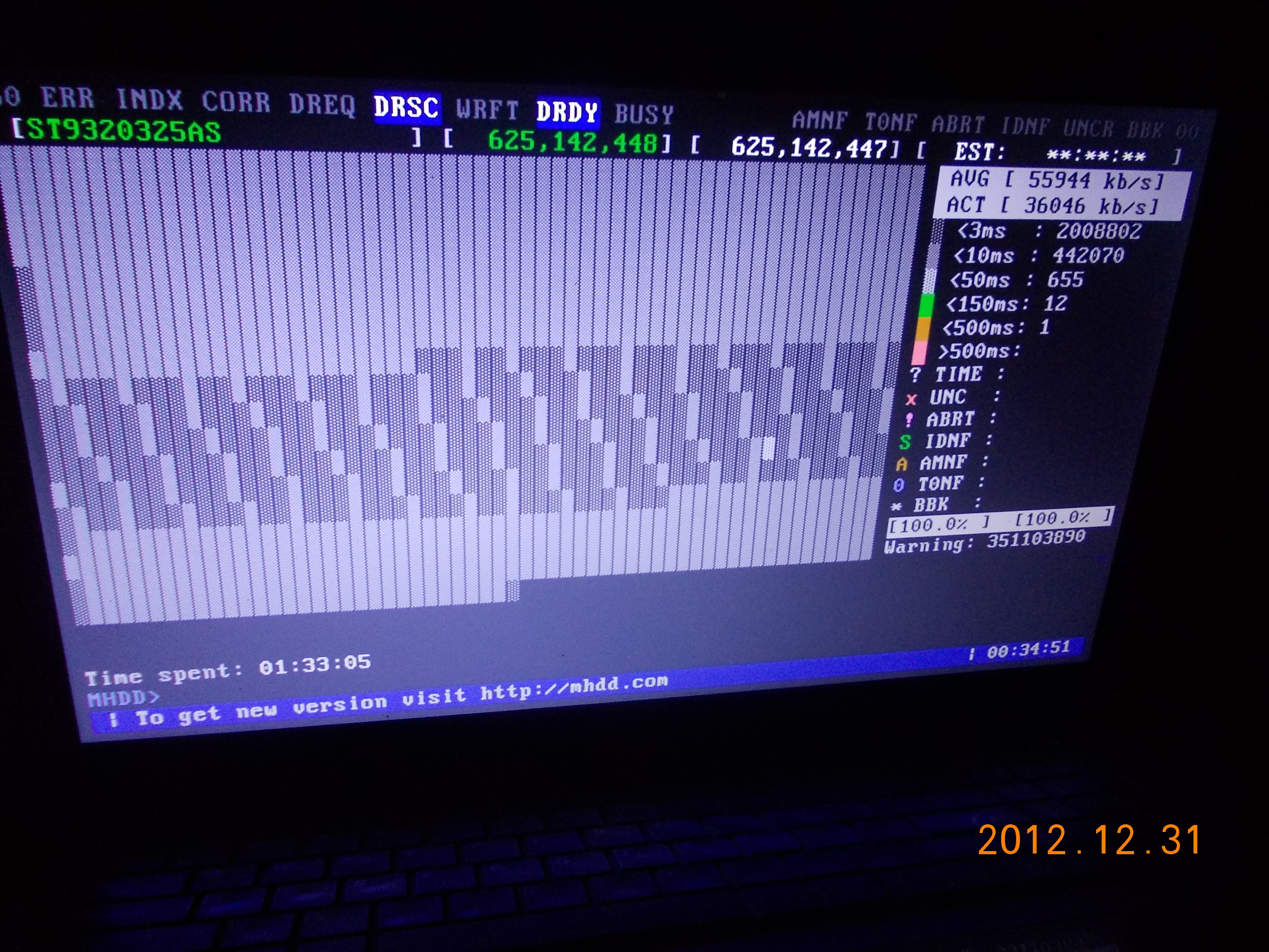

  • #10 11719476
    kasiunia7777
    Posty: 4668
    Pomógł: 420
    Ocena: 244
    Z asusa k701d. Normalnie pracował w AHCI ale do MHDD musiałam przestawić na IDE.
    Zaraz dam zrzut ze skanu (skan+remap) - nie wygląda to rewelacyjnie, czuje że będą problemy za jakiś czas.
  • #11 11720019
    Kasek21
    Posty: 45570
    Pomógł: 4968
    Ocena: 3523
    Jeżeli chodzi o czasy to jest OK - gorsze dyski dostaje się po wymianie serwisowej.
