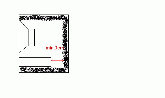

    mukade(_at_)wp.pl Oczywiście się nie spiesz z robieniem boxa :) Do środka możesz dać zwykła gąbkę tapicerską (która nie będzie dużo gorsza od watoliny), ale chyba nie warto, bo watolinę: a/ łatwiej dostać b/ dłużej wytrzyma nie utleniając się c/ nie jest wcale droższa d/ jest grubsza, więc nie trzeba dawać tylu warstw (w zasadzie powinna wystarczyć jedna albo dwie- weź to na odsłuch..). Także użyj watoliny. Jest np. na allegro.
    Głośnik umieszczasz wg. swojego widzimisie- tyle tylko żeby nie powstały problemy natury montażowej... Bass-reflex właściwie też, tylko pamiętaj żeby odległość otworu(tego wewnątrz boxa) od najbliższej przeszkody(tylnej ścianki z watoliną) była minimum 9 cm. No i jak Twój kolega może to niech jeszcze wykona frez pod głośnik (ale nie kosztem szczelności)(żeby "krawędź" głośnika była na równo z płaszczyzną przedniej ścianki), ale w przypadku subwooferów jest to tylko sprawa wizualna (ważniejsze jest, żeby głośnik szczelnie przylegał do ścianki!!!!! inaczej będzie harczeć). Pozdrawiam 8-)

    To tak żeby nie było żadnych wątpliwości :D
    • Jak okleić skrzynki basowe czarną włókniną bez widocznych łączeń? odległość.gif (3.97 KB) Musisz być zalogowany, aby pobrać ten załącznik.
