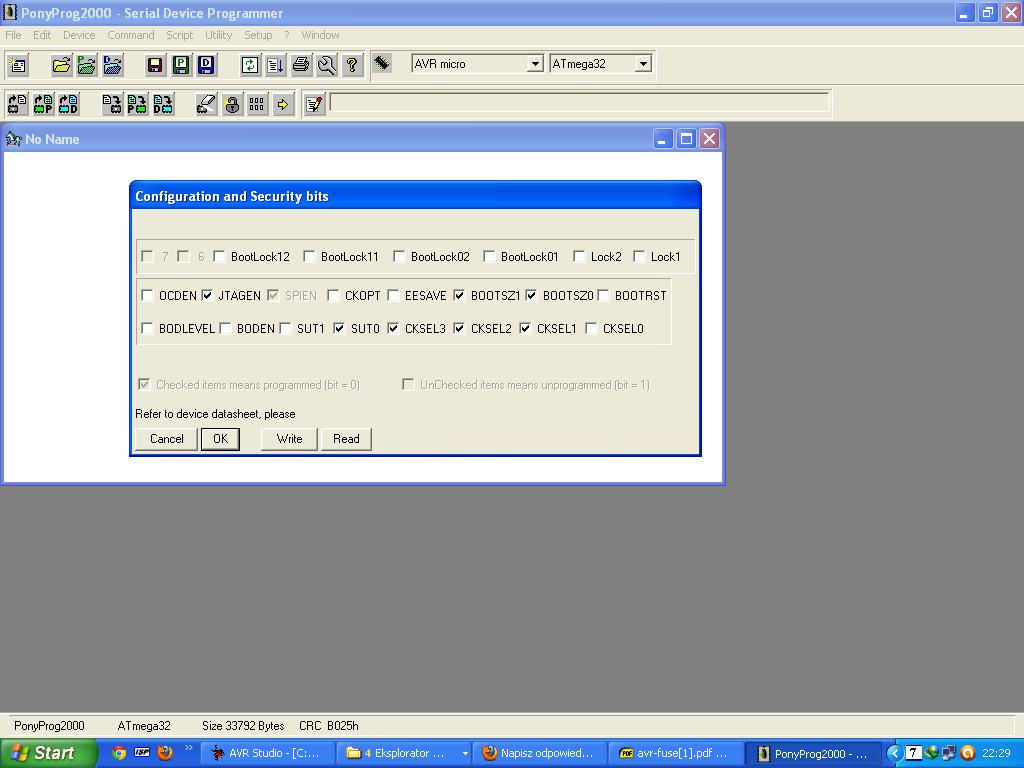

    Czy mógłby mi ktoś powiedzieć jak ustawić takie fusebity? --> Fuse bits: LFUSE = 0b11101111.
    Pod opisem programu był tylko ten text.Boję sie coś namieszać.Mam mkavrcalculator
    ale demo.W innych programach np. bascom nie ma tak przejrzyście.
    Pomóżcie proszę.

    A czym programujesz? Jeśli przez AVRDude to mu po prostu każ zaprogramować tą wartością, którą masz (zakładając, że jest dla M32). Możesz sobie to też zdekodować porównując bity z opisami w nocie katalogowej procesora.

    Tak to jest m32.Programuję Bascomem.Nie rozumiem tego, bo tu mam do ustawienia 10 liczb a fusebitów jest troche więcej.Generalnie mega ma działać na zewn. osc. 16NHz.W tej chwili mam tak ustawione- oryginalnie.

    http://feriar-lab.blogspot.com/p/avr-fusebits.html tutaj jest obrazek ustawienia fusów dla M32.
    Żeby zmienić fusy to najpierw lutujesz do XTAL1 i XTAL2 kwarc 16mhz, za nim po jednym kondensatorze na wyjście XTAL w zakresie 22-27pF i do uziemienia. klikasz w bascomie F4 i przechodzisz do zakładki Lock and Fusebits, ustawiasz jak na obrazku i klikasz !! RAZ !! "Write FS". Procek się "resetuje i twoim oczom powinny się pokazać ustawianie fuse bitów. Jak się nie pokażą a wyskoczy error to zablokowałeś uC.
    Bardziej opisać się nie da ;)
