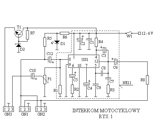

Dawno temu znalazłem w sieci schemat interkomu opartego na projekcie NE11. W sumie uważam że to urządzonko może jeszcze bardziej umilić nam jazdę np. na niezniszczalnym junaku.... Układ umożliwia kontakt z pasażerem (pasażerką...) oraz słuchanie np. muzyki z radia czy walkmana. W razie problemów służę pomocą.
P.S. Schemat układu znajduje się w załączniku. Za pomocą potencjonometru P1 ustawia się siłę dźwięku np z walkmana lub innego żródła. Na schemacie linią przerywaną oznaczony jest projekt NordElektronic 11.
Spis elementów:
Układ NE11
US1 - UL1481
R1 - 100kOhm
R2 - 100Ohm
R3 - 56 Ohm
R4 - 1 Ohm
C1,C7 - 100nF
C2,C3,C4 - 100uF
C5 - 470uF
C6 - 1000uF
C8 - 1,5nF
C9 - 5,6nF
Reszta elementów:
D1 - LED (czerwony)
D2 - Zenera 3V6
T1 - BD135
R5,R6 - 2,2kOhm
R7 - 330Ohm
R8 - 3Ohm (dobrać doświadczalnie)
C10 - 47uF
C11 - 470uF
C12 - 2,2uF
P1 - 10kOhm montażowy
W1 - wyłącznik zasilania interkomu
Mikrofony-pojemniściowe(2szt.)
Mikrogłośniczki-8Ohm 0,25W(4szt.)
