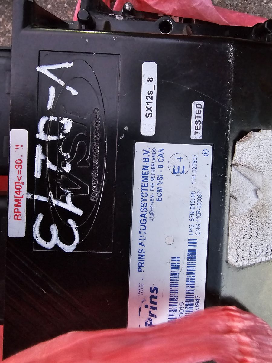

    Dzień dobry. Powiedz mi, czy jest taki problem, woda dostała się do jednostki sterującej i przestała działać. Kupiłem drugi blok, ale z innego samochodu i teraz tylko trzęsie. W naszym mieście nie ma programu, gdzie i od kogo można kupić i jak skonfigurować?

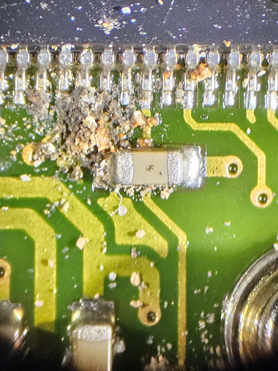

    1 wersja bloku została zalana wodą. Próbowałem lutować i przywracać, ale jeszcze nie działało. Samochód Volkswagen Touran, a kupiony w Polsce blok od Volvo, na nim trzęsie. Sam jestem z Mińska, czasami bywam w Poznaniu. Bliżej nas Białystok.
    Added after 1 [minutes]:
    Blok silnika samochodowego marki Prins Autogassystemen B.V. z oznaczeniami SX12s-8 i innymi detalami. Zbliżenie na uszkodzoną płytkę drukowaną z korozją i brudem przy lutowanych elementach.

    gimak
    Poziom 41  
    Posty: 6222
    Pomógł: 614
    Ocena: 1676
    Dla ścisłości, ja jestem tylko użytkownikiem Prinsa, ale go zdążyłem poznać, bo go sam serwisuję.
    Tak jak pisałem wcześniej, domyślam się, że blok oznacza sterownik gazowy (taki jak na lewym zdjęciu), ale nie kumam, co oznacza słowo - troit.
    Na tym lewym zdjęciu nalepka z napisem SX12s_8 oznacza wersję sterownika gazowego do silnika 8-cylindrowego. Nie wiem jak interpretować literę X w tym napisie, bo zwykle tam figurowała 2 lub 1.
    Pytanie co jest napisane na takiej nalepce na drugim sterowniku i czy on jest przewidziany do silnika 8-cylindrowego. Jeżeli tak, to przy nowym sterowniku, jeżeli jest sprawny i ustawienia nie odbiegają bardzo od ustawień wstępnych (fabrycznych), po wpięciu do niego wtyczki od wiązki, po spełnieniu warunków do przełączenia powinien podjąć pracę. Pozostałoby tylko ewentualnie skorygowanie rodzaju czujnika ciśnienia i temperatury gazu oraz optymalizacja mnożnika RC_inj i korekcji dla biegu jałowego Off_inj.
    Tak powinno być przy sprawnej pozostałej części instalacji. A ona może być niesprawna: np zaśniedziałe styki we wtyczce (po zalaniu), lub spalone bezpieczniki. Są dwa. Jeden przy akumulatorze i gdy on jest spalony, to po włączeniu zapłonu nie zapali się dioda systemowa (pomarańczowa) na przełączniku PB<>LPG (stacyjce). Z drugiego zasilane są wtryskiwacze gazowe i on czasem jest schowany (zawinięty) w wiązce.
    Teraz pytanie, czy czujesz się na siłach i sam chcesz się z tym bawić to mogę spróbować pomóc, czy chcesz to komuś zlecić. Jeżeli chcesz zlecić, to na elektrodzie, nie wiem kto się bawi w te klocki, ale przypuszczam, że już by się odezwał. Więc chyba najlepiej będzie, jak się zalogujesz na LPG_Forum ( https://lpg-forum.pl/ ) i tam przedstawisz problem, to na pewno ktoś z Twojej okolicy podejmie się tego.
    Uprzedzam też, że będą też rady abyś zmienił instalację, bo Prins to barachło.

    Blok na 8 cylindrów, ale program dostosowuje się do 4 itd. słowo trzy oznacza 3 cylindry z czterech. A co z Prince ' em, to dlaczego, jest najtańszy, źle skonfigurowany, czy w czym problem tej marki?

    gimak
    Poziom 41  
    Posty: 6222
    Pomógł: 614
    Ocena: 1676
    Jeżeli dobrze zrozumiałem - nowy sterownik masz na 8 cylindrów, stary (uszkodzony) jest na 4 cylindry, a silnik ma 3 cylindry i stary sterownik programowo ustawiony jest na 3 cylindry. Wydaje mi się, ale nie jestem w stu procentach pewny, że oprogramowanie samego sterownika jest uniwersalne, bo w programie ustawia się, ile silnik ma bloków i ile cylindrów. Natomiast same sterowniki fizycznie różnią się schematami i ilością bebechów w środku - stosownie do ilości cylindrów które mają obsłużyć (4, 6 lub 8).
    Przypuszczam więc, że Twój problem polega na tym, że w oprogramowaniu nowego sterownika, trzeba przestawić (zmienić) ustawioną ilość bloków (prawdopodobnie z 2 na 1) i cylindrów (prawdopodobnie z 8 na 3), a Ty ani nikt w okolicy nie ma programu diagnostycznego, którym można by to zrobić. Jeżeli na tym polegałby problem, to możesz go spróbować samemu rozwiązać. Potrzebny do tego jest interfejs do Prinsa VSI, do kupienia za sto kilkadziesiąt złotych oraz program diagnostyczny też do Prinsa VSI. Starsza wersja (2.5.1) była dostępna (nie wiem, czy nadal) tu, na elektrodzie. Gdyby nie był, to nie problem, bo go mogę udostępnić. Potrzebny do tego będzie jeszcze laptop z XP na pokładzie.
    Problem może być w tym, że nie wiem co oznacza litera X na nalepce z wersją oprogramowania sterownika. Dotychczas w jej miejscu była cyfra 1, a to oznaczało, że w oprogramowaniu sterownika nie można nic zmienić lub cyfra 2, oznaczające, że możliwe są zmiany w oprogramowaniu sterownika.
