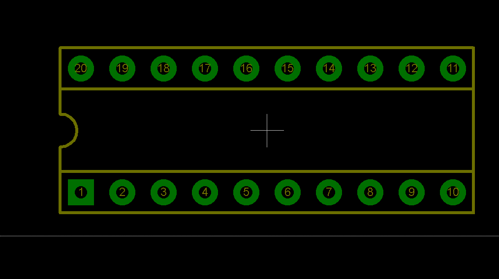

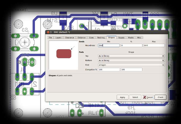

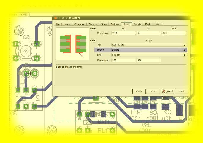

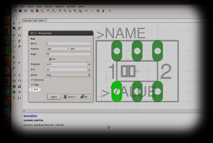

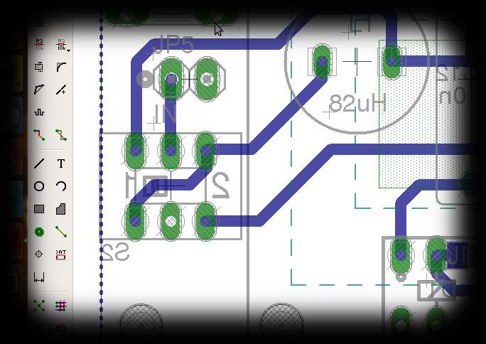

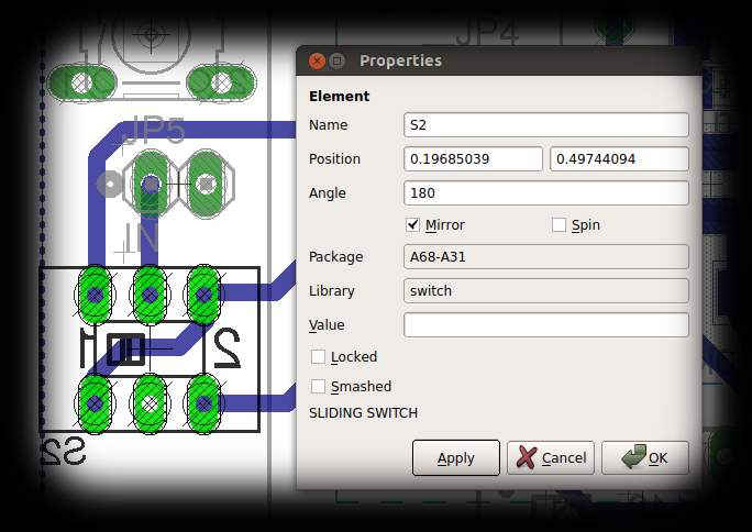

Eagle 6.3 Light - Edytor elementów - inny pierwszy pad
yogi009 14 Sty 2013 17:05 2634 8
✨ Użytkownik stara się ustawić specyficzny kształt pierwszego pada w edytorze Eagle 6.3 Light, aby poprawić czytelność PCB. Mimo zaznaczenia opcji "first pad" na "square" w DRC, zmiany nie są widoczne na PCB. Odpowiedzi sugerują, aby sprawdzić ustawienia w edytorze bibliotek oraz odświeżyć je po dokonaniu zmian. Użytkownik potwierdza, że wszystkie kroki zostały wykonane, ale problem nadal występuje. Inni uczestnicy dyskusji sugerują, że problem może wynikać z błędów w wersji oprogramowania, a także wskazują na konieczność zmiany opcji "Diameter" w bibliotece padów.
