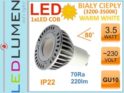

    Żarówka LED MR16 COB 12V barwa biała zimna/ciepła/dzienna
    Jakie LEDy GU10, MR16, G4 wybrać do sypialni i kuchni zamiast halogenów?
    napięcie zasilania: 12V DC
     moc 3W
     odpowiednik żarówki: 30W
     złącze MR16
     ilość led: 1x COB
     barwa: biała zimna /dzienna /ciepła
     strumień świetlny: 270LM
     kąt rozproszenia: 60°
     wymiar: 50x55mm
     poziom szczelności IP40
     gwarancja 12 m-cy
    Rodzaj trzonka GU10
    Ilość diod COB 1
    Napięcie zasilania 220-240V
    Pobór mocy 3,5W
    Wyjściowy strumień świetlny 220lm
    Odpowiednik tradycyjnej żarówki 25W
    Temperatura barwowa biała ciepła 3200-3500K
    Kąt świecenia 80 stopni
    Trwałość znamionowa 50000 godzin
    Współczynnik oddawania barw CRI Ra > 70
    EStopień ochronny IP22
    Efektywność energetyczna A
    Certyfikaty CE, RoHS
    Średnica 50mm
    Wysokość 61mm
    Gwarancja 24 miesiące

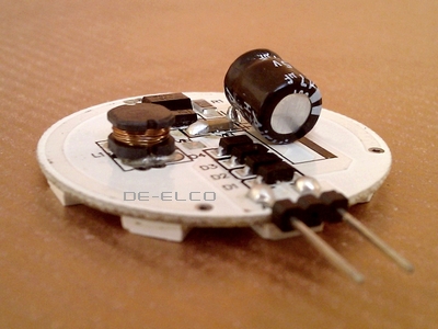

    Tutaj przykład na G4
    Diody SMD 5050 (bez soczewek jak sądzę). Zasilanie z przetwornicy.
    Jakie LEDy GU10, MR16, G4 wybrać do sypialni i kuchni zamiast halogenów?Jakie LEDy GU10, MR16, G4 wybrać do sypialni i kuchni zamiast halogenów?
    W większości przypadków opis był taki sam:
    - moc 2,4W (odpowiednik halogenowej żarówki o mocy 20W)
    - trzonek G4
    - zasilanie AC 10-18V lub DC 10-30V
    - całkowita długość 41mm
    - średnica Ø 31mm
    - grubość 10mm
    - temperatura barwowa 3000ºK
    - strumień świetlny 170lm
    - kąt rozsyłu światła 120º
    - 12 super wydajnych nowoczesnych diod SMD typu 5050 (3-chip)
    - znak CE, zgodność z normami europejskimi
    - trwałość 30000h
    - nie stosować ze ściemniaczem
    - do użytku wewnątrz pomieszczeń
    W jednym przypadku opis się trochę różnił:
    Wymiary diody: 5050 EPISTAR
    Pobór mocy: 3,3W
    Wyjściowy strumień świetlny: 220lm ciepła, 240lm zimna
    Współczynnik oddawania barw Ra ciepła > 75, zimna > 85
    Nie wiem czy spowodowane jest to innym egzemplarzem diody, czy raczej zasileniem większym prądem, który może skutkować szybszy zgon z powodu przegrzania.
    Zastanawia mnie żywotność takiej "żarówki". Czy tyle diod na tak małej powierzchni zamkniętej w obudowie halogenowej nie będzie się za bardzo przegrzewać?

    Zacznę od końca, ponieważ to akurat może być najciekawsze. Mianowicie większość jeśli nie wszystkie LEDy na G4 są pozbawione optyki, ponieważ są na ogół przeznaczone do lampek biurkowych. Mam taką w swojej lampce i powiem Ci, że te powyżej nie zastąp[ią Ci 20W halogenówki jaka jest standardowo w lampce biurkowej. Taki halogen ma około 300lm.
    A co do reszty żarówek - tak na prawdę trudno powiedzieć. Powerledy świecą światłem skupionym ok 60* (mniej więcej tak jakbyś latarką świecił), COBy 90*, natomiast SMD i DIP bez soczewki 180* (stopni).
    Jak dla mnie współczynnik CRI =80 to minimum, gorsze to do ubikacji albo składzika :)

    Co do G4 to akurat takie mam jako lampki podszafkowe w kuchni. Te 2x170lm w sumie z pozostałymi 7 x ok. 200lm (MR16) powinny być wystarczające.
    Power ledy mają podobny kąt rozproszenia światła do halogenów, więc efekt powinien być zbliżony do aktualnego. Ale w sumie nie ma to dla mnie większego znaczenia, w kuchni punktów świetlnych jest sporo i nawet skupione światło dobrze ją oświetla, a w sypialni jest to dla mnie bez znaczenia.
    Dzięki za przypomnienie ilości światła halogenów G4.
    Mam takie też przy lustrze w łazience i zamiana z 2 x 300lm na 2 x 170lm byłaby błędem. Albo poszukam mocniejszych, albo o wyższej temperaturze barwowej.
