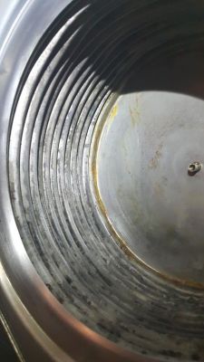

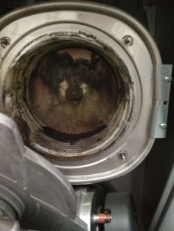

    Mam podobny kocioł - VSC196/2-C150 i borykam się ze spadkami ciśnienia w instalacji.
    Naczynie przeponowe już wymieniłem - dałem nawet większe od fabrycznego, mianowicie 18l zamiast 12.
    Cały układ jest odpowietrzony i to wielokrotnie a i tak w najwyżej położonym grzejniku (rurkowy w łazience) zbiera się powietrze.
    Woda cwu nie jest brudna więc raczej wymiennik wtórny będzie OK, co do pierwotnego to słyszałem, że raczej nie ma możliwości by się przepalił bo jest (tu mogę źle powtórzyć bo z pamięci) aluminiowo-krzemowy.
    Ale wczoraj otworzyłem pierwotny i w środku cały był mokry, pełno syfu (a był sprzątany miesiąc temu).
    Czy w ogóle jest taka możliwość, że kondensat spływa także po wewnętrznej części wymiennika? czyli od strony palnika?
    Spadek ciśnienia wygląda tak, że wieczorem dobijam wody na 1.5 bar (w spoczynku) a rano jest 1.2 w działaniu i 0.9-1.0 w spoczynku.
    Wczoraj nawet dobiłem wody na 2.3 bara i dopiero wtedy otworzyłem komorę spalania.
    Kilka zdjęć z wczorajszej sesji. Widok jest po ok. 5 godzinach gdzie kocioł nie działał + 3 godziny z dopompowaną wodą.
    Czyli po 8 godzinach powinien być wg mnie suchy. A tu proszę:
    Vaillant Vu int 196 - Uszkodzony wymiennik ciepła

    Dopusc do max 2.4 bar na zimnym. Wyłącz kocioł. Zamknij zawory od CO na noc i zobacz rano jakie jest cisnienie. Podstaw wiaderko pod odpływ kondensatu. Jak zebralo się dużo to znaczy, że wymiennik do kosza. Podobny wymiennik- tej samej firmy w Termecie 1750zł.

    Wymiennik może być mokry, w takim srodowisku pracuje. Szczególnie gdy instalacja zimna(duza kondensacja) oraz chodzi na niskich temp.

    Bardzo podejrzane miejsce. Dodaktowo kolor świadczy o miejscowym przegrzaniu. Sądzę, że kocioł ma 10-12 lat i nigdy wymiennik nie był czyszczony chemicznie wewnątrz.
    Poza tym izolacja 10mm jest do wymiany.
    Wyszyść wymiennik wewnątrz np. czyścikiem do miedzi

    Zdjęcie poniżej wymiennika po czyszczeniu. Zwróć uwagę, że nie ma przegrzanych miejsc.
    Przygotuj się na wymianę wymiennika. Tego wymiennika się nie regeneruje.

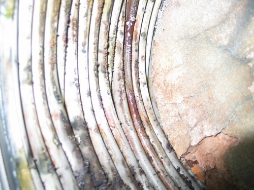

    I ja patrzyłem dokładnie na to miejsce, które wskazałeś - szczególnie, że było mokre.
    Kocioł pracuje dokładnie od 2007 r, więc już 11 sezon. Czyszczony był raz przez fachowca i drugi raz przeze mnie - miesiąc temu. Jedyne co wtedy zauważyłem to mnóstwo brunatnego pyłu na samym dole. Odkurzyłem to i było w miarę czysto. To co zastałem po miesiącu widać na zdjęciach powyżej i wg mnie wygląda fatalnie.
    Sama wymiana wymiennika mnie nie przeraża - 1400zł na 10 lat to nie jest gigantyczna kwota. Bardziej boli kwestia czy to na 100% on, czyli pewność diagnozy.
    Tak to wyglądało przed miesiącem. Ten syf na dole był suchy i był na całej szerokości - tu jest po częściowym odkurzeniu.
    A teraz było bardzo mokre...

    Wymiennik ze stali kwasoodpornej.
    Może się rozszczelnić i czasem się takie coś zdarza.
    Próba ciśnieniowa może spowodować powiększenie otworu i unieruchomienie kotła.
    Jeśli działa lepiej poczekać do końca sezonu grzewczego.
    Poniżej przykład jak postępuje usterka przy diagnostyce :)

    No tak - to już mocno widoczny wyciek i nie ma wątpliwości.

    Wracam do tematu, z rozwiązaniem.
    Mianowicie winny jest wymiennik pierwotny. Zima wróciła i temat także. Teraz uzupełniam ciśnienie już raz na tydzień a czasem częściej.
    Dziś wyłączyłem kocioł, bo jest odwilż i nie pracował kilka godzin - ergo kondensat spłynął w całości mam nadzieję.
    Wyczyściłem syfon, zdjąłem palnik, wyczyściłem wymiennik od wewnątrz pędzlem i odkurzyłem.
    Uwagę moją przyciągnęło znów miejsce zaznaczone strzałką w jednym z wcześniejszych postów bo było mokre.
    Dopuściłem ciśnienia na ok. 2.5 bara, wytarłem to miejsca i całe wnętrze do sucha i momentalnie pojawia się tam woda. Jak i w jeszcze jednym miejscu, też po tej stronie, na tej samej wysokości, blisko iskrownika. Tam też sączenia jest, ale dużo mniejsze.
    Właśnie kupiłem wymiennik, zapłaciłem 1850 zł (z internetu), czekam aż dotrze i montuję.
