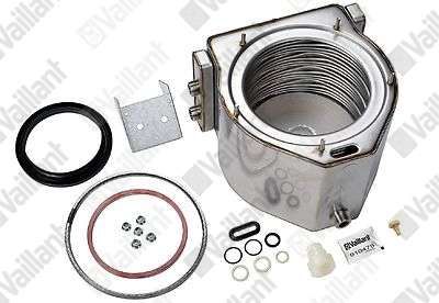

    zwracam się do Was z problemem - otóż mam piec Vaillant typ ecoTEC VU INT 246/2-7-H który ostatnio wyrzucał błąd bodajże 27,
    serwisant który przybył określił że wężownica jest nieszczelna i trzeba ją wymienić.
    Koszt, bagatela 3000 zł :(
    stąd pytanie - czy można gdzieś kupić używaną, sprawną tą część?
    widze ze na ebayu tak, i nawet zgadza sie poczatek nazwy np 246 ale pozniej jest / 5-5...
    czy to jest to samo? czy ktoś z Was jest instalatorem serwisantem lub valianta i orientuje się jakie ew inne oznaczenia się nadają? czy np VAILLANT VU 246/5-5 VUW?
    dzięki! A.

    Jest to już bardzo stary kocioł 246/2-7 był produkowany w latach 2001-2007.
    Kupno używanej części to loteria i nie wiadomo w jakim będzie stanie - może posłuży długo albo za chwilę się stanie to co u ciebie.
    Nowy o symbolu 065114 to koszt ~3.300 zł brutto + koszt wymiany - tu masz zdjęcie:
    Vaillant typ ecoTEC VU INT 246/2-7-H prośba o pomoc

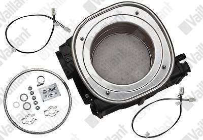

    Różni się zdecydowanie od nowszego wymiennika z kotłów: 246/3-5 i 246/5-5:
    Moim zdaniem ten kocioł powinien przejść na emeryturę, bo zainwestujesz ponad 3-4 tys. zł a za chwilę padnie coś innego - szukaj nowego kotła.
