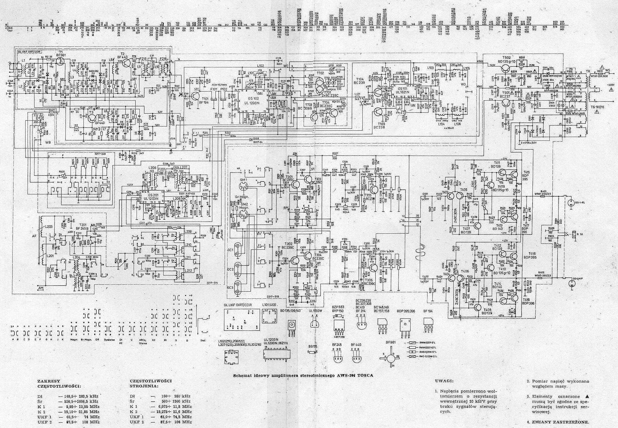

    Mam problem z amplitiunerem otóż na zakresie fm nakładają mi się stacje, posiadam antene pokojową sonus z wzmacniaczem. Dodatkowo odbiera wyłącznie fale z zakresu 102-108MHz. Czy skala moze być przesunięta poniważ odbiera mi RMF FM na 104MHz zamiast 93 MHz?
    Gdzie może tkwić problem i jak go rozwiązać?

    Kiepsko się oriętuje w schematach w którym dokładnie miejscu mam dokonać pomiaru?

    Tak najlepiej wyrzucić antenę, tylko tu nie chodzi o antenę tylko prawdopodobnie problem tkwi w amlitiunarze.
    Co do pomiaru w punkcie nr. 4 tak jak by no nic się nie mierzy, czy naprwno chodzi o ten punkt? Sprawdzałem w innych miejscach i jest napięcie.
    Chyba że źle coś robię :/

    Monty37 napisał:
    Co do pomiaru w punkcie nr. 4 tak jak by no nic się nie mierzy, czy na pewno chodzi o ten punkt?
    Pewnie, chodzi o ten punkt. Tam napięcie powinno się zmieniać w przedziale 2V- do ok. 20V.
    Jako stabilizator napięcia strojenia warikapowego jest układ UL 1550 i rezystor R 152. Odszukaj na schemacie i pomierz napięcia.

    Napięcie na R152 wynosi około 46V

    Jeśli bym to wymienił to problem będzie rozwiązany? Czy wypadało by coś dalej sprawdzić?
    Zastanawia mnie dlaczego nie mogę zmierzyć napięć strojenia, chodzi o punkt nr4?
    Też nie wiem, miernik trzeba podłączyć i sam zobaczysz co pokaże. Sam napisałeś, że masz ponad 46V. Więc albo uwalony układ, albo może być "zimny" lut w jego okolicy. Sam musisz do tego dojść.
    Będziesz miał napięcie zgodne z założeniami producenta. A to pozwoli na wyszukiwanie stacji, pod warunkiem prawidłowej częstotliwości heterodyny. Ale o tym później.
