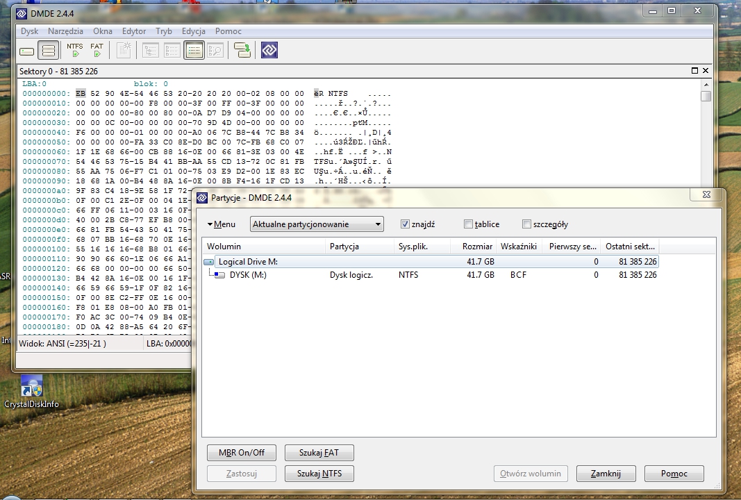

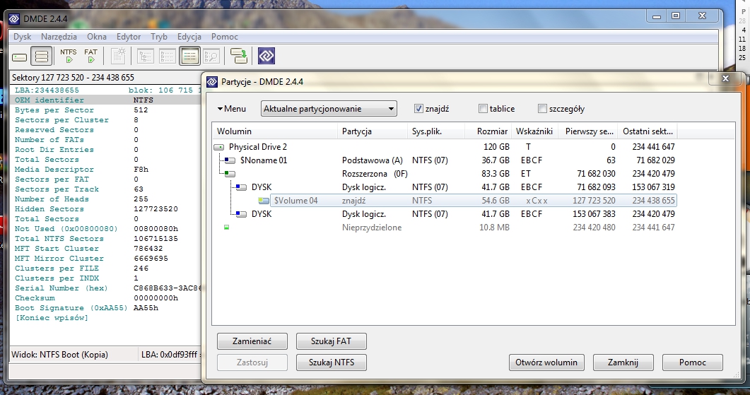

  • #3 11909900
    Kobey22
    Posty: 516
    Ocena: 37
    W DMDE Dałem partycję M (stacjonarny) w laptopie jest to partycja D o którą mi chodzi.
    Wyskoczyło takie okno, pytam bo nie chce sam czegoś narobić a jeszcze takich operacji nie robiłem:(
    Toshiba MK1252GSX 120GB - Odzyskanie niektórych danych, dysk pada/padł.
    Zdjęcie z CrystalDiskInfo
    DMDE
    Wybierz urządzenie/dysk
    -urządzenie fizyczne
    Physical Driver 2

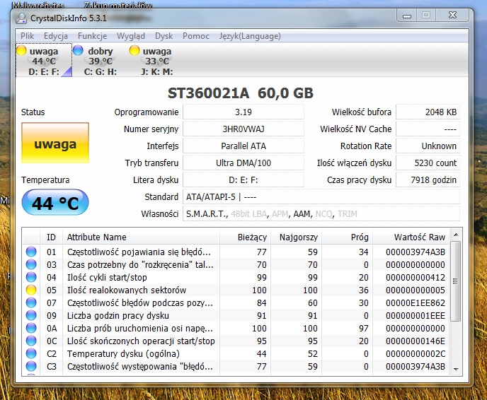

    Dysk uszkodzony. Nic mu już nie pomoże. Do wymiany. Najpierw kopia posektorowa a potem odzysk danych. Przed zrobieniem kopi posektorowej nie włączaj tego dysku bo każde włączenie zmniejsza szanse odzysku danych. Drugi dysk też ma problemy podaj SMART tego drugiego też.
  • #5 11910451
    Kobey22
    Posty: 516
    Ocena: 37
    A jak zrobić kopię posektorowaną? Ten dysk na którym mi zależy mam cały czas podłączony.
    Tamten o którym mówisz to jest stary dysk ma już 12 lat, jest on podłączony tak o sobie.... ale zaraz go odłączę.
