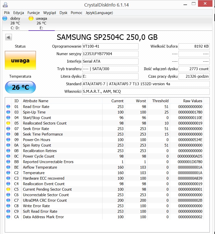

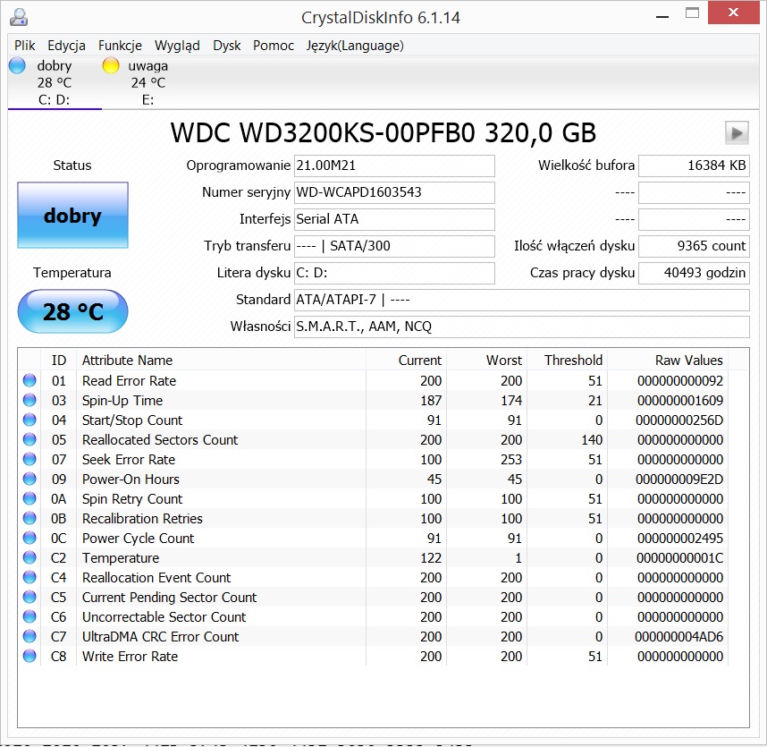

  • #19 13865511
    cahr
    Posty: 261
    Pomógł: 12
    Ocena: 9
    Co można powiedzieć o tych dyskach ?

  • #20 13865624
    linuks
    Spec od komputerów
    Posty: 10981
    Pomógł: 1473
    Ocena: 491
    WDC zaczyna mieć problemy. Parametr 01 w dyskach WD powinien być 0. Samsung do wymiany.
