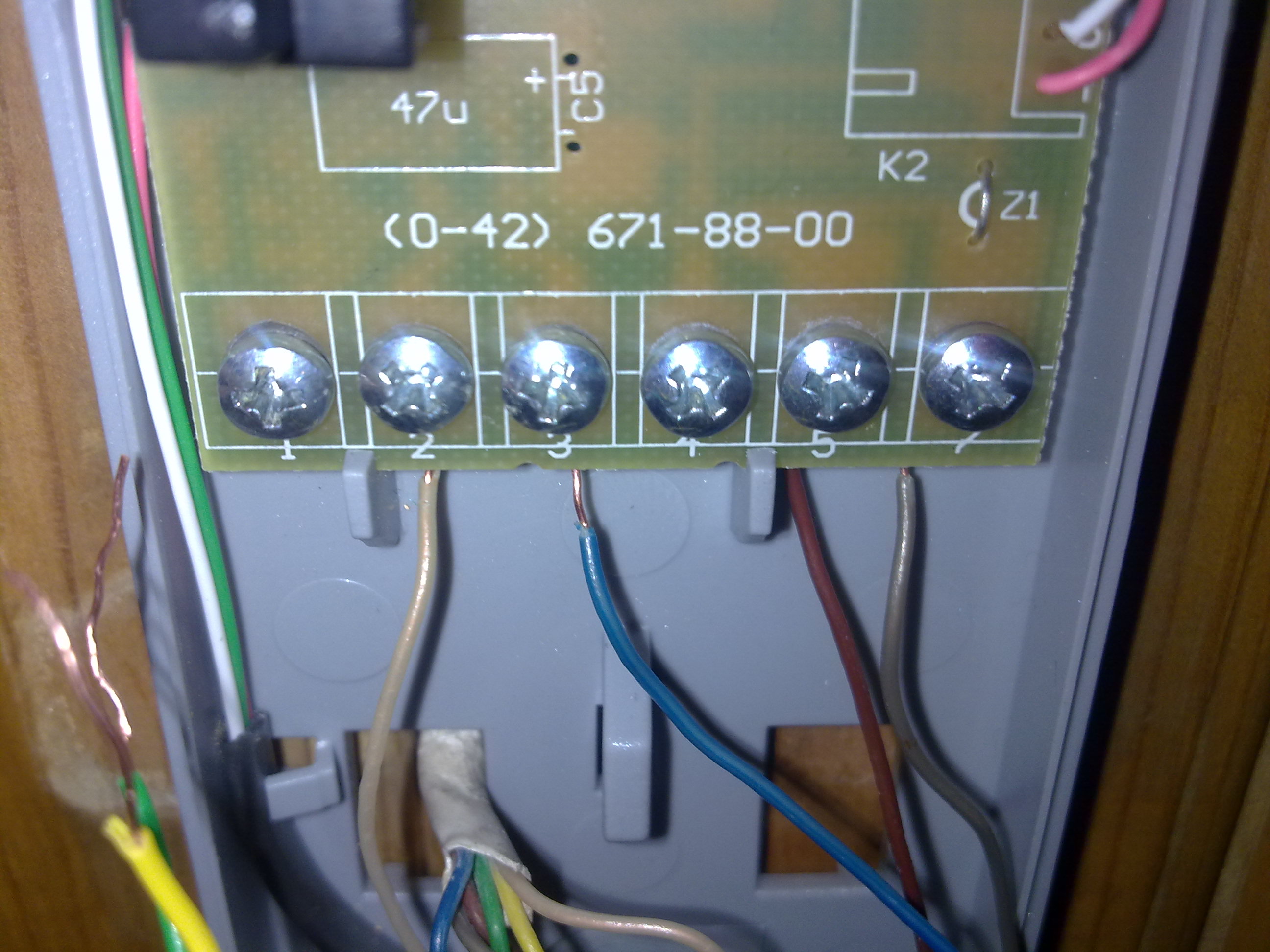

    Przymierzam się do zmiany domofonu akme na unifon 4s
    Oba 6-stykowe.
    Problem w tym że nie moge nigdzie znaleźć schematu domofonu akme.
    Wygląda to tak
    AKME > UNIFON LM LASKOMEX - Zmiana domofonu AKME na unifon LM-4s
    Oznaczony na zdjęciu styk numer 1 połączony był ze stykiem numer 6
    Przy słuchawce wygląda to następująco
    Przy Nowym unifonie podłączenia wyglądają następująco
    Gdzie:
    1. Wywołanie
    2.słuchawka
    3.mikrofon
    4.masa
    5.elektrozaczep
    7.masa elektrozaczepu
    Potrzebuje mniej więcej takiego opisu do AKME lub samą informację który styk to masa i wywołanie
    Proszę o pomoc.

    Zaciski AKME - LASKOMEX LM-4s
    1- mikrofon - 3
    2- wywołanie - 1
    3- masa - 4
    4- słuchawka - 2
    5- otwieranie - 5
    8- otwieranie - 7
    Jeżeli w unifonie AKME było podłączonych 6 przewodów to w LASKOMEX-ie trzeba przeciąć zworę Z1

    Dzięki wielkie za odpowiedź.
    Podłączone, zworka przecięta, w przyszłym tygodniu dam znać czy działa.
  • #4 11935255
    klaku
    Posty: 50
    Ok, wszystko działa, jeszcze raz dzieki za pomoc
