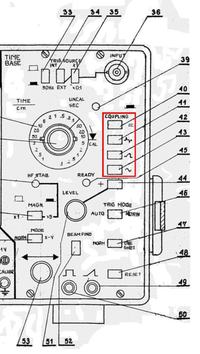

    Piotrek9414, aby "zatrzymać przebieg" należy użyć pokrętła trigger level, wyzwalanie itp. Wcześniej wybierając źródło wyzwalania z odpowiedniego kanału.
    Jeśli to nie pomaga, uszkodzenia należy zacząć szukać w wzmacniaczu wyzwalania.
    Wybierasz po lewej WYZWALANIE, z kanału A lub B lub A+B. Po prawej pokrętłem POZIOM ustawiasz poziom wyzwalania. Oraz przyciskami po prawej u góry, źródło, na WEWNĘTRZNE.

    Błędem okazała sie moja jeszcze niewielka znajomość urządzenia które posiadam. Rzecz jasna nigdy przy użytkowaniu nie zauważyłem że własnie tym można regulować poziom wyzwalania. Oczywiście w instrukcji pisze.. Moje przeoczenie. Własciwie do ja do końca nie rozumiem tego wyzwalania. Czytałem nieco na ten temat. I tu się własnie pojawia jeszcze jedno pytanie czy moglibyście nieco wytłumaczyć wyzwalanie w oscyloskopach, a dokładniej rodzaje wyzwalania które mam w swoim oscyloskopie : Oscyloskop Radiotechnika DT-516A - Przebieg sie nie zatrzymuje. zaznaczyłem tutaj włączniki od równych rodzajów wyzwalania. Gdyż nie za bardzo wiem jak je stosować w praktyce. Przeczytałem w instrukcji czym sie dany rodzaj różni jednak nie wiem kiedy dany rodzaj stosować?? gdyby ktoś mógł wytłumaczyć byłbym wdzięczny :)

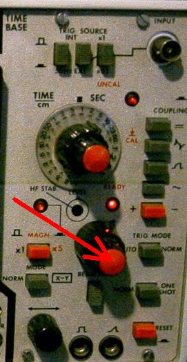

    A i jeszcze nie wiem od czego jest drugie pokrętło nad tym od regulacji poziomu wyzwalania: Oscyloskop Radiotechnika DT-516A - Przebieg sie nie zatrzymuje.
    Czy to jest coś w stylu precyzyjnej regulacji poziomu wyzwalania ?? w instrukcji tego nie mam a na oscyloskopie pisze tylko "HF STAB."
    Jeszcze jedno odnośnie przełącznika rodzaju pracy podstawy czasu(czyli przyciski 46 i 47 "TRIG MODE") czym się różni praca normalnie wyzwalana od pracy automatycznie wyzwalanej. oraz co to jest pojedyńcza podstawa czasu?? (z moich obserwacji wynika, że przebieg oglądamy tylko przez jeden cykl a poźniej znika.. czy bardzo sie mylę??).

    W trybie "auto" ślad jest wyświetlany ciągle - jeżeli po zakończeniu poprzedniego okresu podstawy czasu nie nastąpi wyzwolenie po pewnym czasie nastąpi samoczynne uruchomienie generatora podstawy czasu. W trybie normal - ślad / przebieg jest wyświetlany tylko po uzyskaniu synchronizacji.
    W tym modelu pokrętło HF stab. służy do uzyskania synchronizacji przy większych częstotliwościach sygnałów wejściowych.

    Zauważyłem że jak mam ustawioną prace normalną to przebieg pojawia sie tylko gdy zsynchronizuje go pokrętłem od poziomu wyzwalania, w innym przypadku przebieg znika. Dobrze zrozumiałem/zauważyłem??
    A synchronizacje przy 10MHz uzyskałem bez pokrętła HF STAB i przy tej nie zauważyłem żeby coś to pokrętło robiło. Czy to działa przy jeszcze większych?? niestety nie mam takiego sygnału gdyż generator mam do 10MHz.
