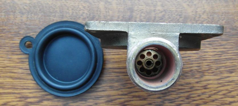

    Witam.Wymiana i od kamienienie pompy przyniosły zadowalające rezultaty. Natomiast brak ciepłej wody zbytkowniej jest spowodowany przez brak sygnału na sterownik z zespołu wodnego.Po zmostkowaniu ciepła woda pojawia się.
    Rozebrałem zespół wodny i nie wypatrzyłem znacznych zużyć elastyczności membrany. Mikro-styk tez jest ok.Czy taki efekt może dawać zbyt niskie ściśnienie przepływającej wody.Dodam ze nie wydaje się strasznie niskie.Jest porostu mniejsze od zimnej.

    Problem może być w magnesikach lub membranie szczególnie chodzi mi o ten mały otworek , może przeskakiwać ciśnienie z góry na dół . Zbyt małe ciśnienie też może powodować brak sygnału z zespołu wodnego.

    Złożyłem zespół do kupy ,zamontowałem i działa bez zastrzeżeń. Podejrzewam ze uszczelka mogła źle przylegać do rantów.Piec działa jak nowy(przynajmniej na razie)
