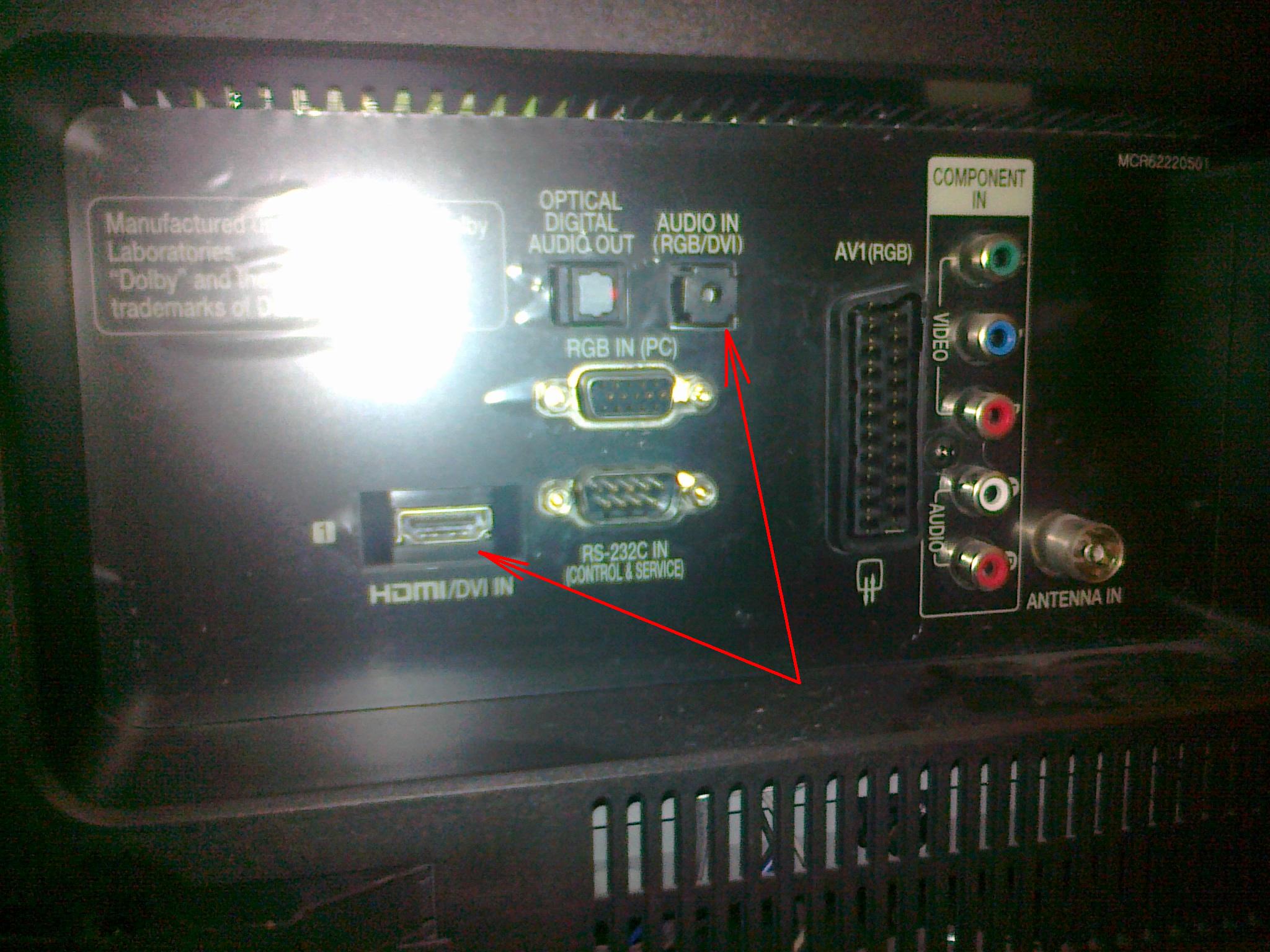

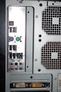

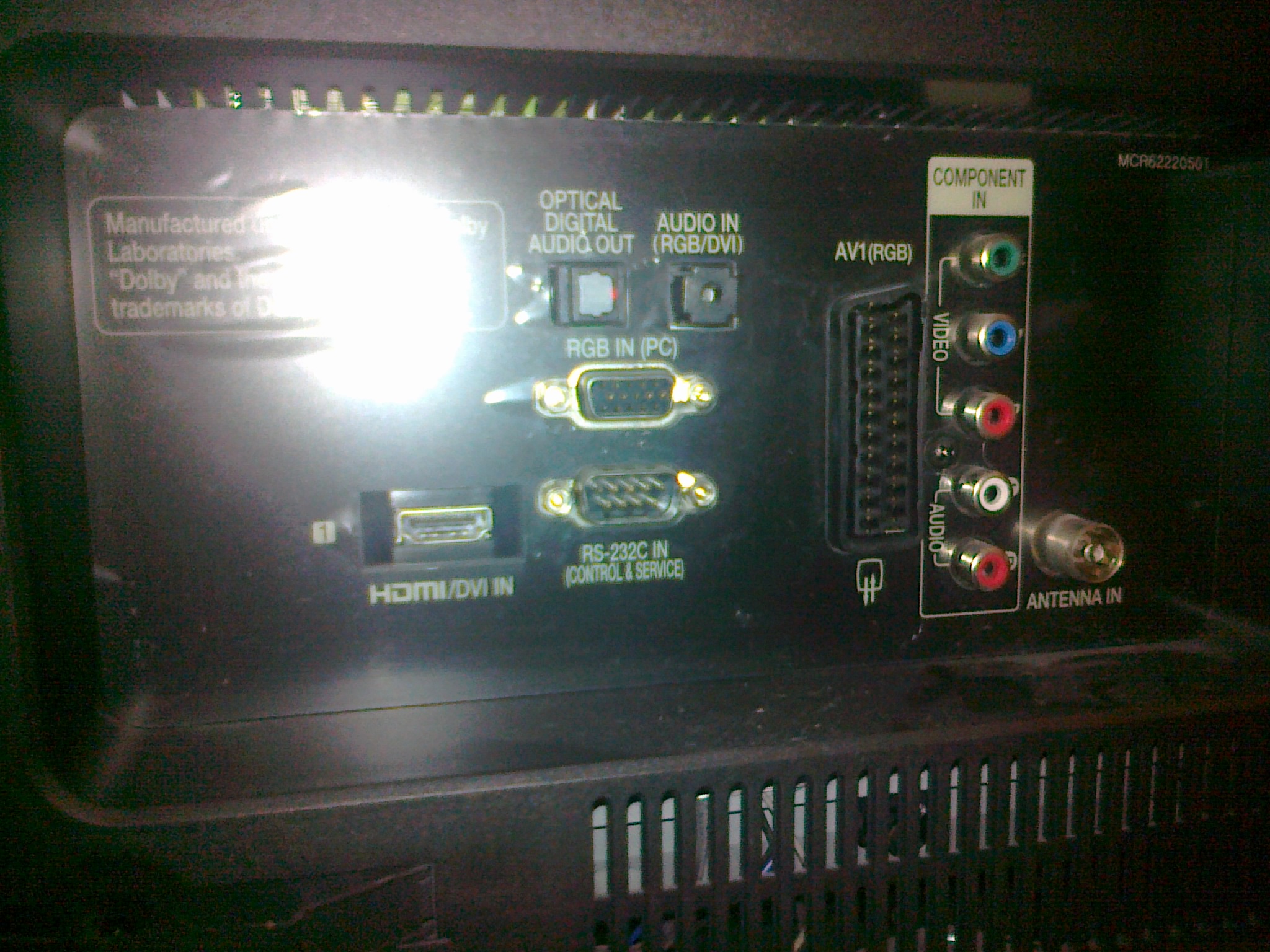

    Było na ten temat już trochę wątków, ale na żadnym nie znalazłam odpowiedzi. Chciałam zapytać jak najprościej podłączyć komputer do telewizora tak, żeby telewizor odbierał i obraz i dźwięk. Zwykły kabel DVI->HDMI przesyła tylko obraz, natomiast gdy podłączam drugim kablem jack, 2x chinch, wtedy w TV muszę zmienić wejście z HDMI na av2 lub component (w zależności gdzie podłączę) i przesyła sam dźwięk, bez obrazu. Nie da się tego jakoś połączyć? Bardzo proszę o odpowiedź.

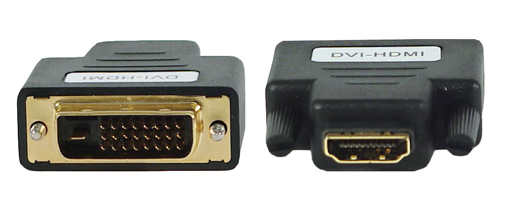

    Najlepiej użyć przejściówkę (adapter) DVI-HDMI i kabel HDMI.

  • #3 11935270
    agtal
    Posty: 17
    Ocena: 7
    Owszem, jest jack, ale również nie wiedzieć czemu nie działa ;/

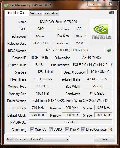

    dźwięk VIA High Definition Audio, karta graficzna NVIDIA GeForce GTS 250
    Telewizor LG 26LD350-ZA

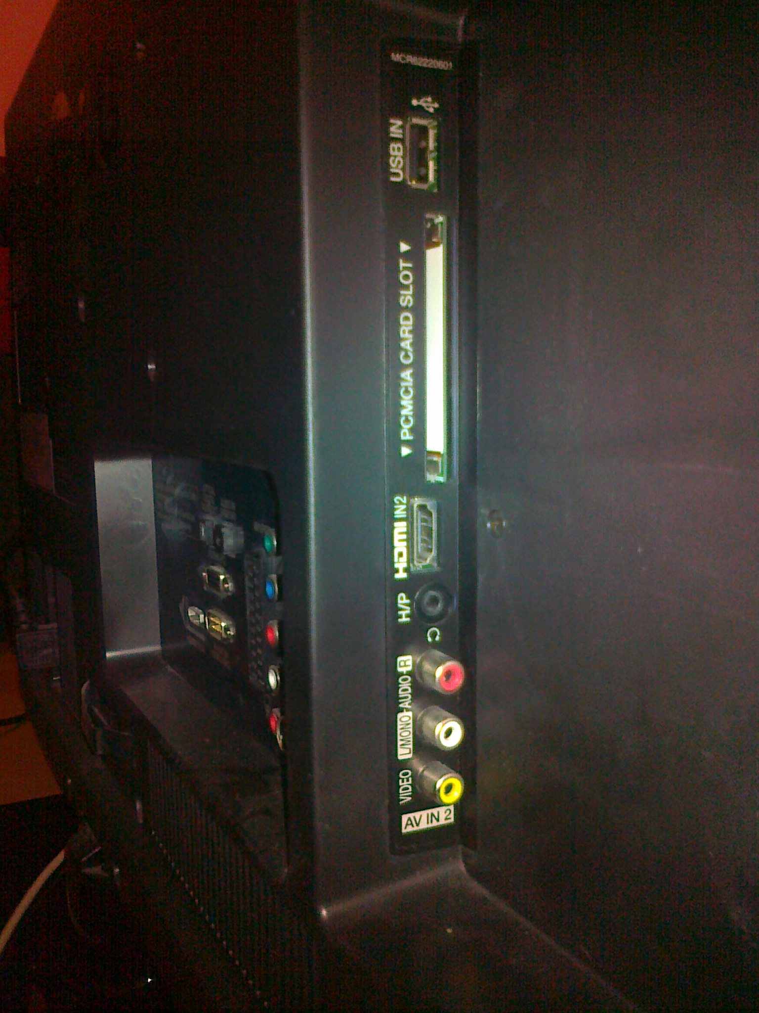

  • #10 11939538
    agtal
    Posty: 17
    Ocena: 7
    No i nowej rzeczy się dowiedziałam. Gdy podłączam samym jackiem, bez obrazu, dźwięk idzie zarówno na HDMI1 i na HDMI2. Natomiast gdy podłączam obraz kablem dvi-hdmi, dźwięk przestaje lecieć... ;/ ;/ Czyli kable chodzą pięknie, ale osobno... Co zrobić, żeby to połączyć? Jeszcze dla uzupełnienia mam Win7.

    Podaj dokładne modele: karty graficznej i płyty głównej - w razie czego fotki zamieść.

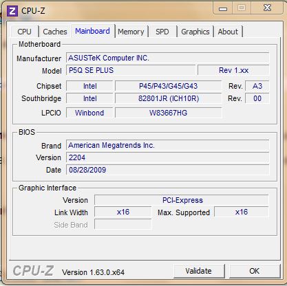

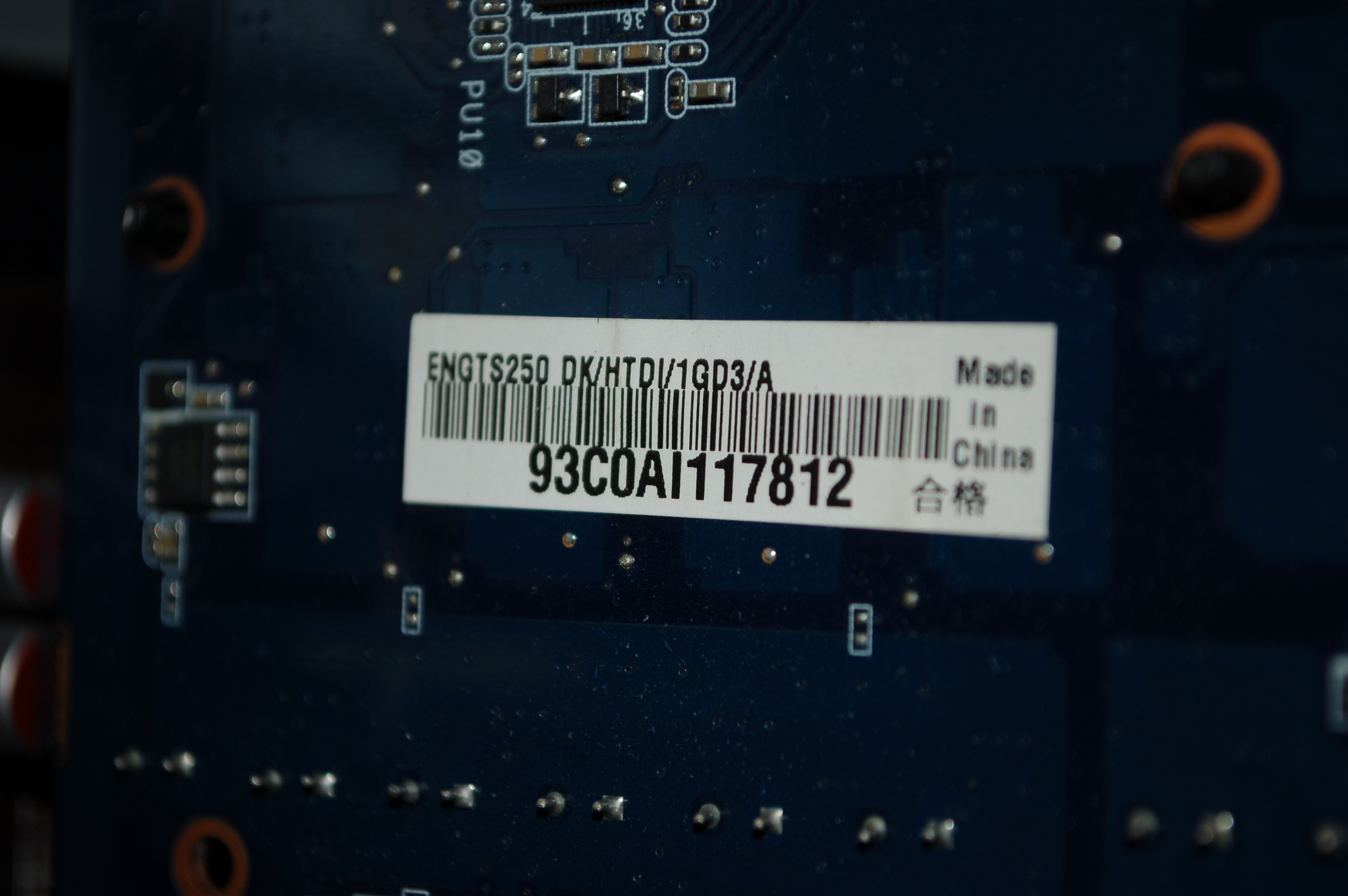

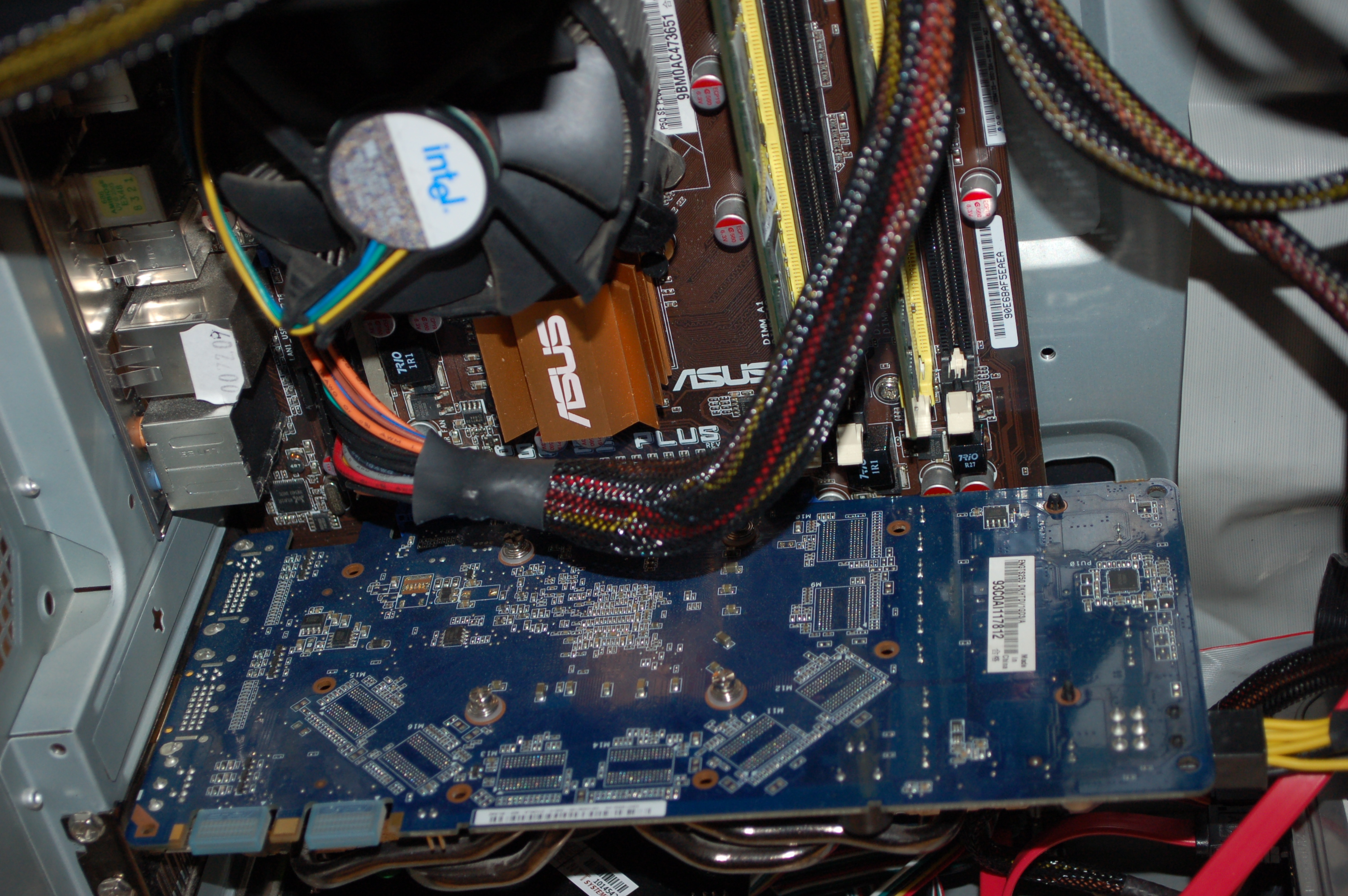

    płyta ASUS P5Q SE PLUS, ATX12V Jak podłączyć PC do TV, aby przesłać jednocześnie dźwięk i obraz?
    karta ASUS NVIDIA GeForce GTS 250, 1GB, 256bit Jak podłączyć PC do TV, aby przesłać jednocześnie dźwięk i obraz?

    http://dlcdnet.asus.com/pub/ASUS/mb/socket775/P5Q_SE_PLUS/E4182_P5Q_SE_Plus_manual.zip str. 1-32
    złącze SPDIF_OUT połączyć kabelkiem z wejściem na karcie graficznej - nie wiem jaka to więc:
    http://pl.asus.com/Graphics_Cards/NVIDIA_Series/GF_GTS_250
    puścić dźwięk na wyjście cyfrowe albo ustawić je jako domyślne.
    analogicznie jak w:
    https://www.elektroda.pl/rtvforum/topic2482086.html#11846350
    i innych znalezionych tematach...

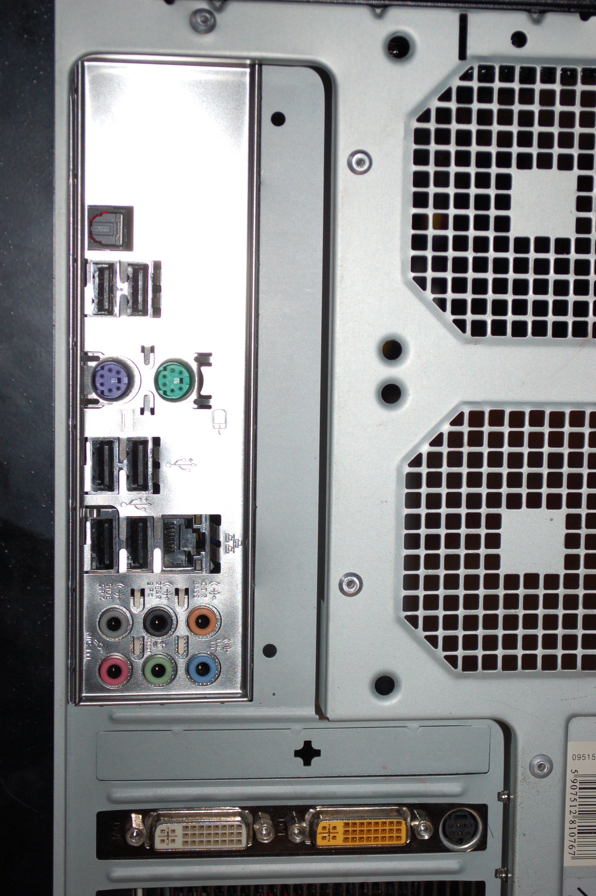

    Jak podłączyć PC do TV, aby przesłać jednocześnie dźwięk i obraz? Jak podłączyć PC do TV, aby przesłać jednocześnie dźwięk i obraz? Jak podłączyć PC do TV, aby przesłać jednocześnie dźwięk i obraz?
    Teraz z kolei nie mam pojęcia gdzie jest to wejście na SPDIF_OUT i jak znaleźć taki kabelek np. na allegro? Bo pod tą nazwą wychodzą zupełnie inne... W innych tematach nie znalazłam, nie widzę, albo nie rozumiem odpowiedzi ;/
    #17 11941959
    romeok01
    Poziom 35  
    Posty: 2116
    Pomógł: 357
    Ocena: 588

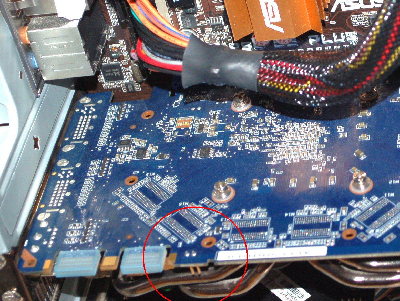

    Zaznaczyłem wyjście SPDIF na karcie graficznej.
    Na tym zdjęciu lepiej je widać.
    Na płycie głównej powinno być, takie samo wejście SPDIF, poszukaj w dokumentacji płyty głównej, łączysz przewodem z wtykami na goldpin.
    Szukaj pod nazwą przewód goldpin.

    Znalezionym goldpinem podłączonym do SPDIF na karcie i płycie, dźwięk SPDIF w komputerze jako domyślny i idzie pięknie przez kabel HDMI->DVI. Dzięki za pomoc! :)
