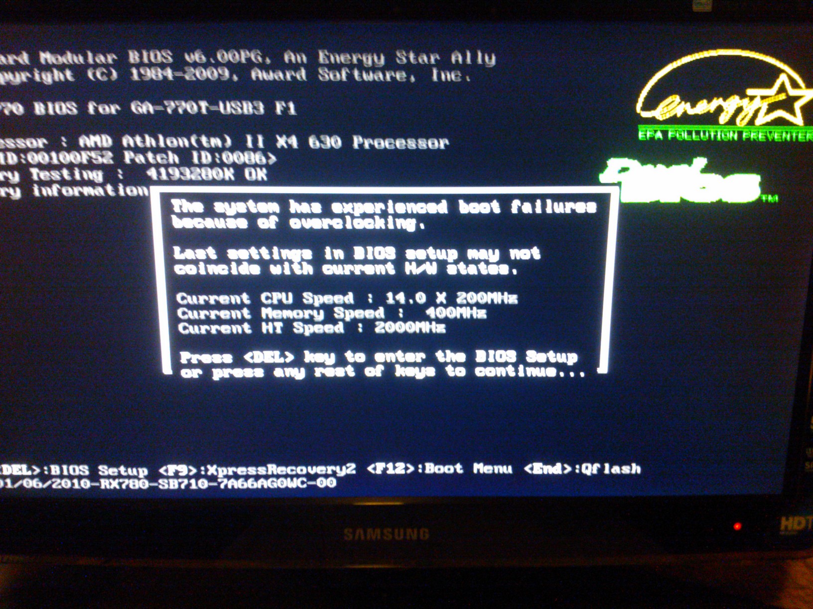

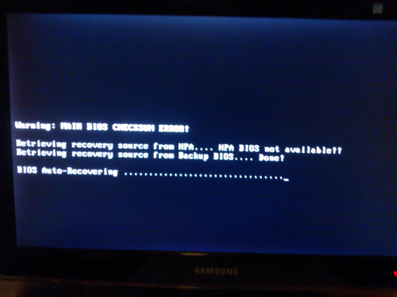

    Mam problem z swoim PC, mianowicie co jakiś czas przestaje działać, restartuje się i nie chce się włączyć, ciężko to opisać więc wysyłam filmik i zdjęcia po tym jak się sam naprawia i wyskakują takie błędy, resetuje się on także przy większych a czasami nawet przy drobnych wstrząsach.
    Pomocy - Komputer momentami świruje i nie pozwala pracować Pomocy - Komputer momentami świruje i nie pozwala pracować
    Sprzęt:
    Płyta Główna- Gigabyte GA-770T-USB3
    Grafika- GeForce GTX 550 Ti
    Procesor- AMD Athlon X4 630
    Zasilacz- CoreXStream OCZ-CXS500W sorry za pomyłkę
    Z góry dziękuje za pomoc.

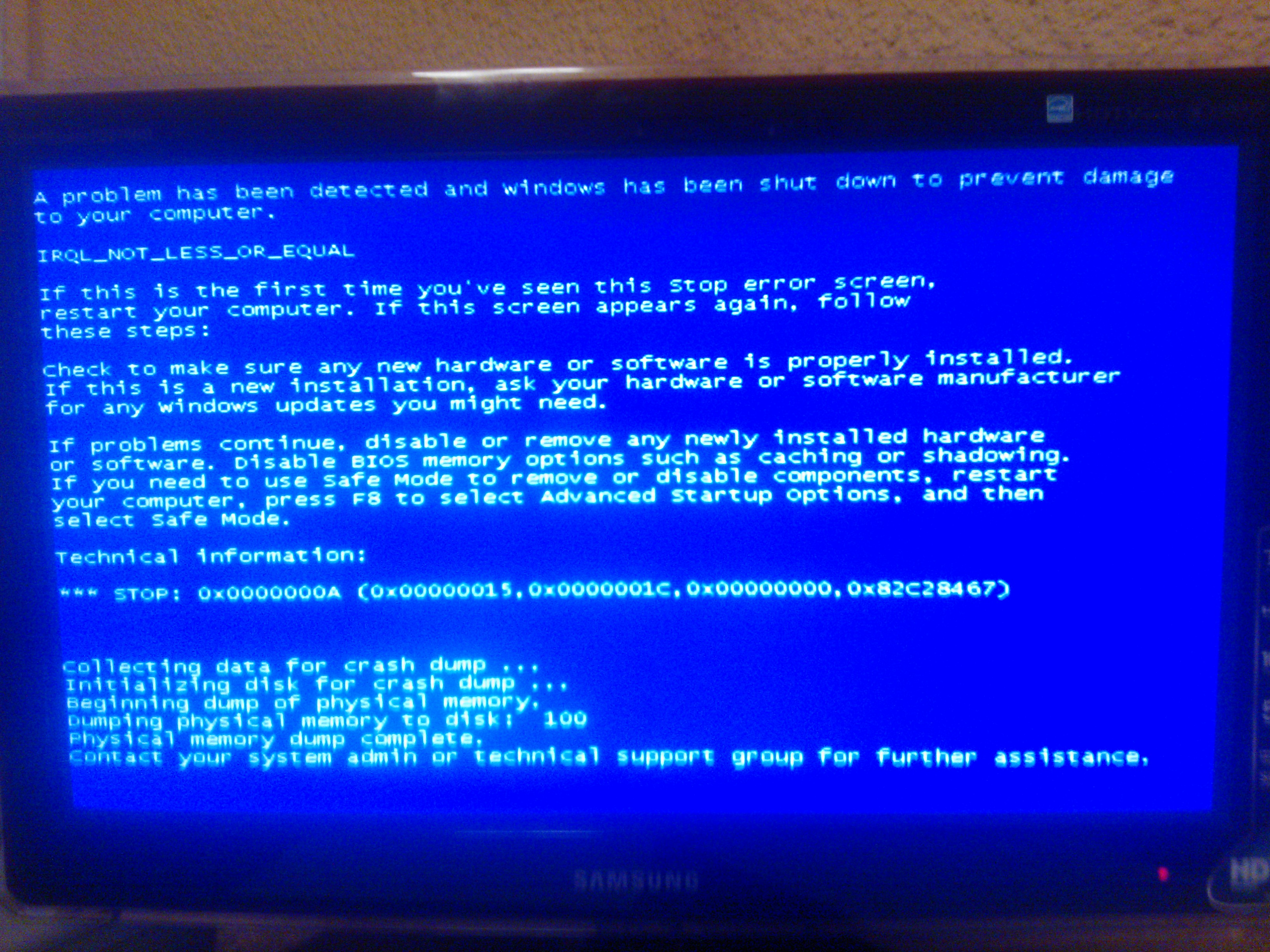

    krycha590
    Posty: 6
    Zrobiłem tak jak kazałeś niestety nic nie pomogło dodam może jeszcze, że wyskakuje mi blue screen jak gram w jakąś grę która jest bardziej wymagająca.

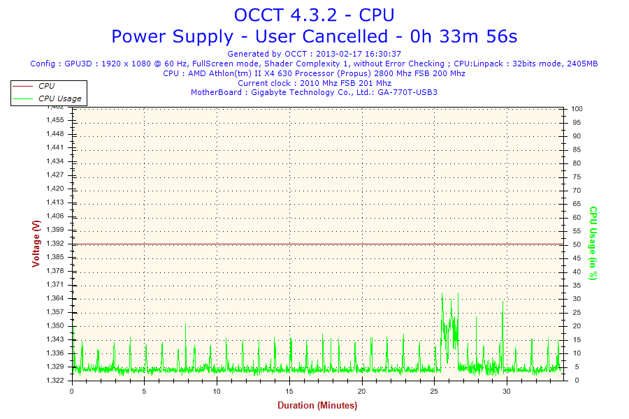

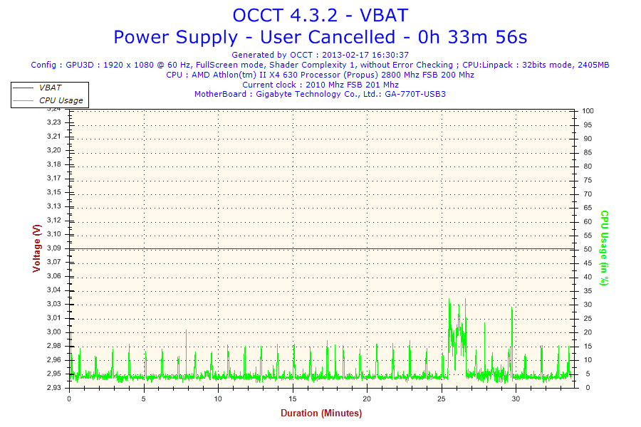

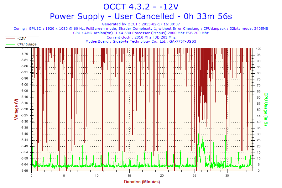

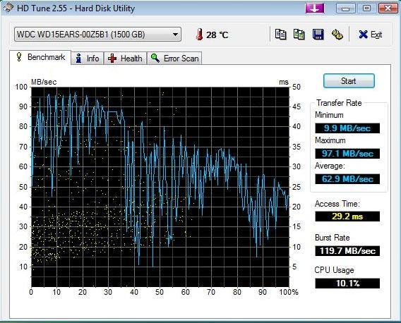

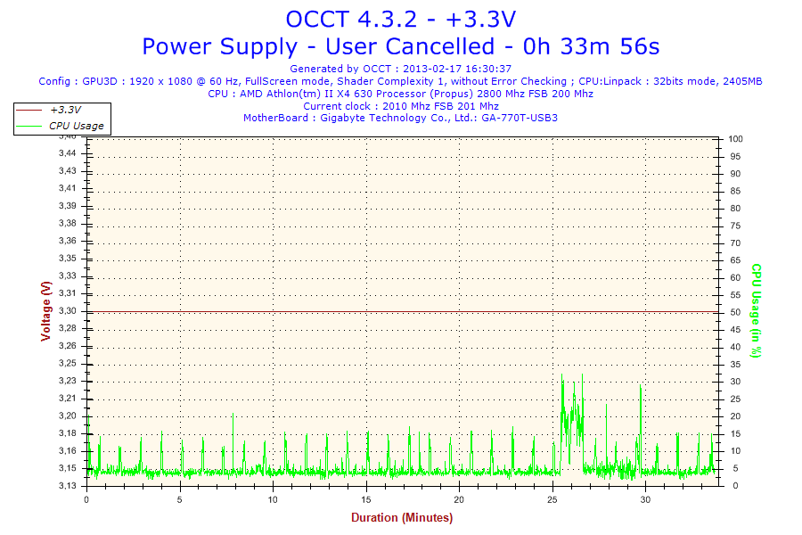

  • #10 11946277
    krycha590
    Posty: 6
    Baterię sprawdzę dopiero jutro bo nie mam woltomierza, a co do ram to sprawdziłem memtestem i nie mam żadnych błędów, co do dysku to też niema a w 2 teście to:Pomocy - Komputer momentami świruje i nie pozwala pracować może dodam jeszcze że jak pracuję na kompie z pełną wydajnością czyli ramy są ustawione w biosie na 1666 i procesor na 2800 to mi się komp restartuje i zawiesza co 5- 10 min. Bo jak mam teraz ustawione na ramy 800 a procesor na 2000 to zawiesza się tylko na grach.
  • #11 11946848
    Oximon
    Posty: 1356
    Pomógł: 79
    Ocena: 27

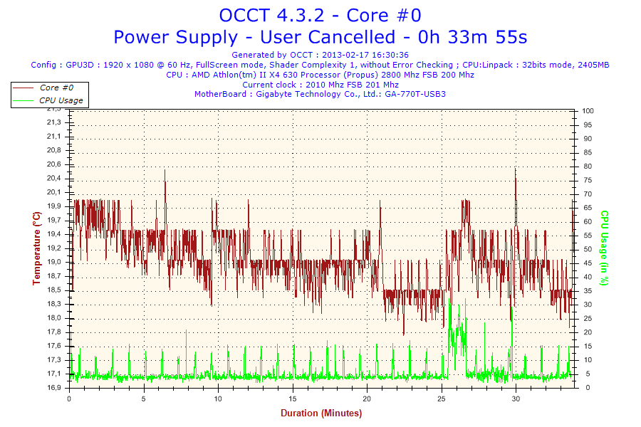

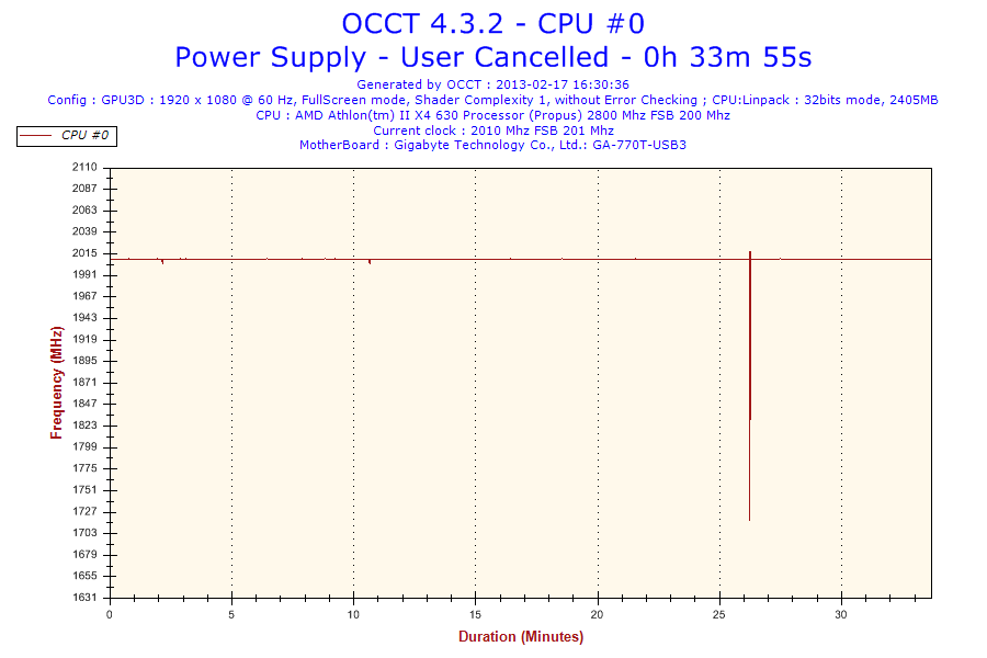

    Jeżeli po obniżeniu taktowania częstotliwość resetów i zwiech się zmniejszyła należy sprawdzić temperatury, może przegrzewający się podzespół jest przyczyną niestabilności. Pobierz program OCCT, uruchom na co najmniej 20min test z zakładki "Power supply" i wklej uzyskane po teście wykresy.

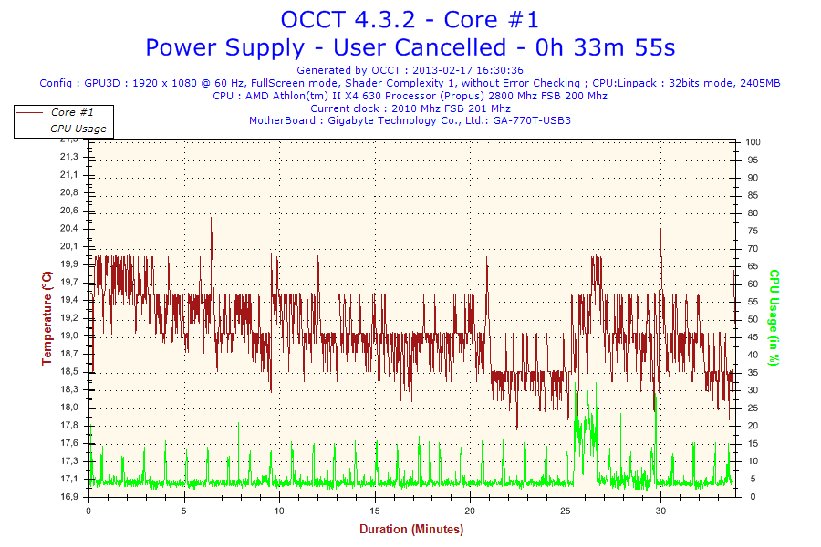

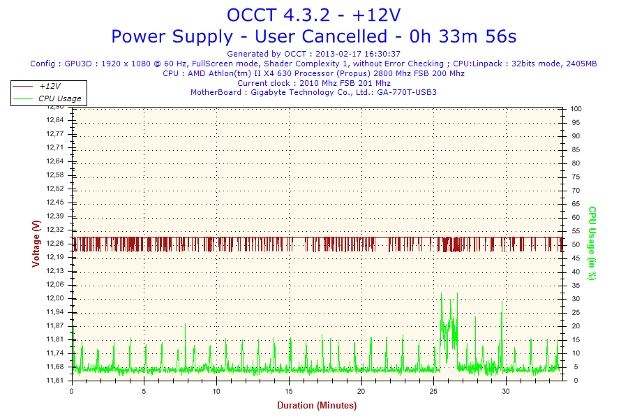

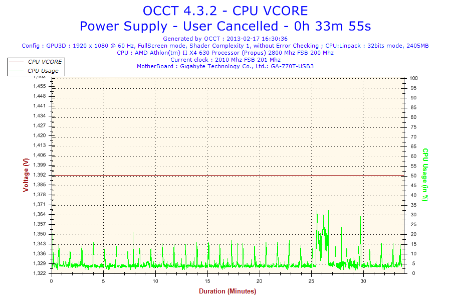

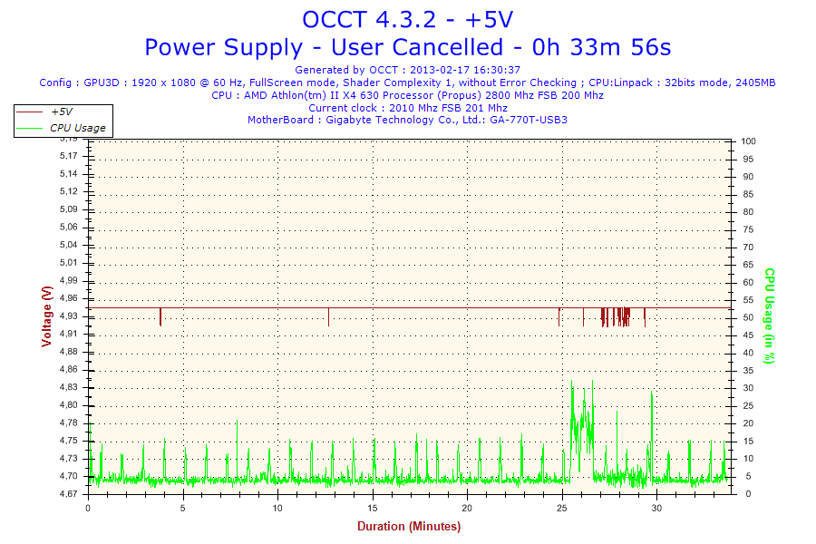

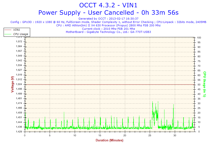

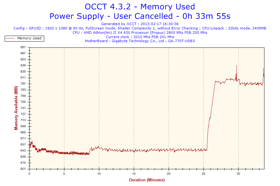

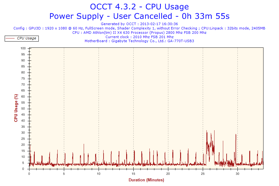

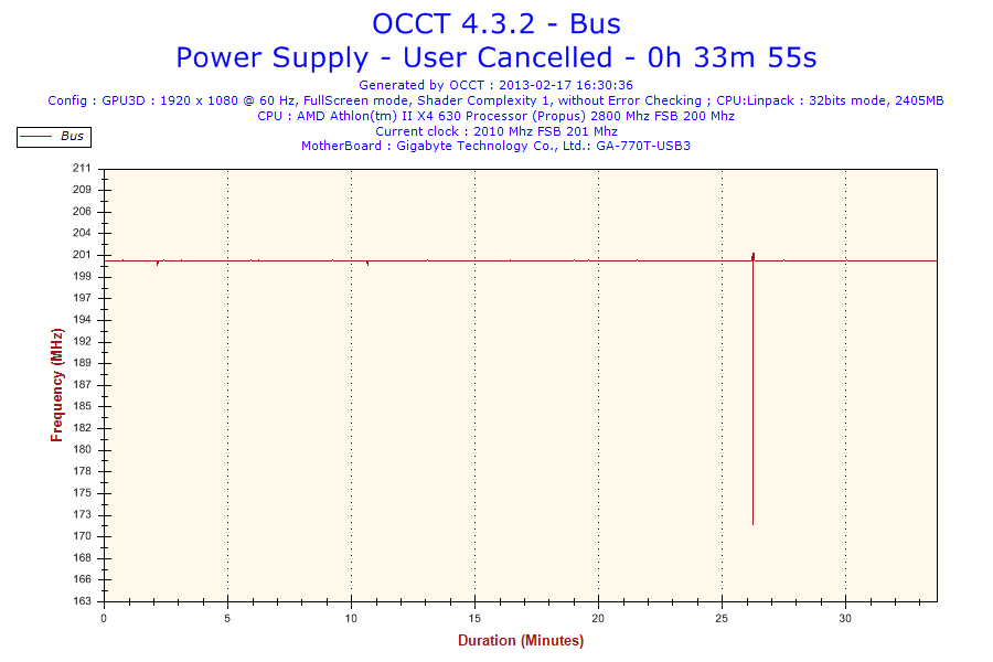

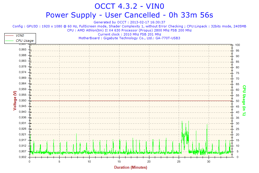

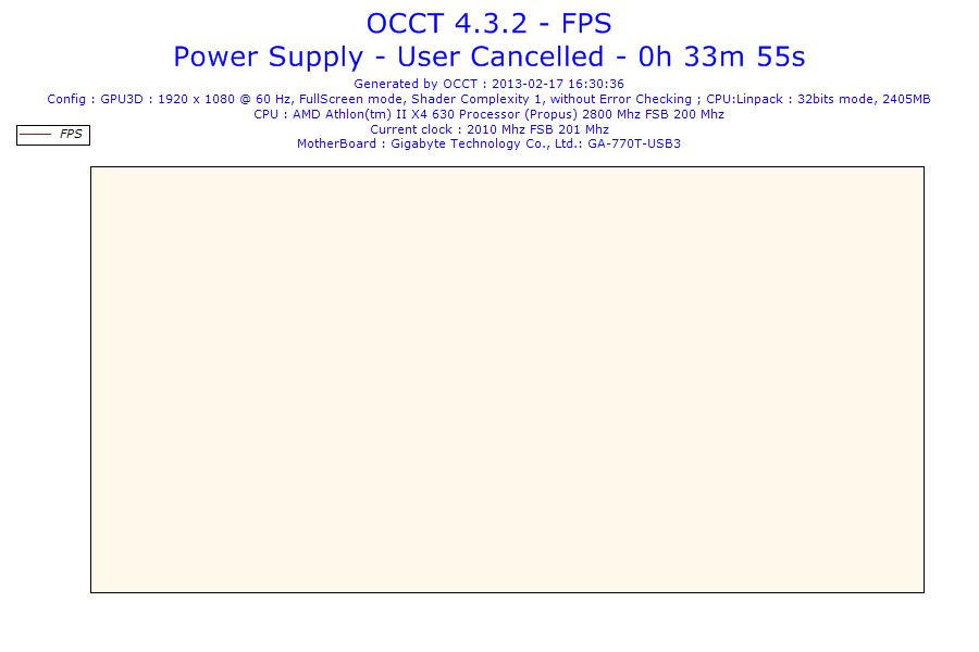

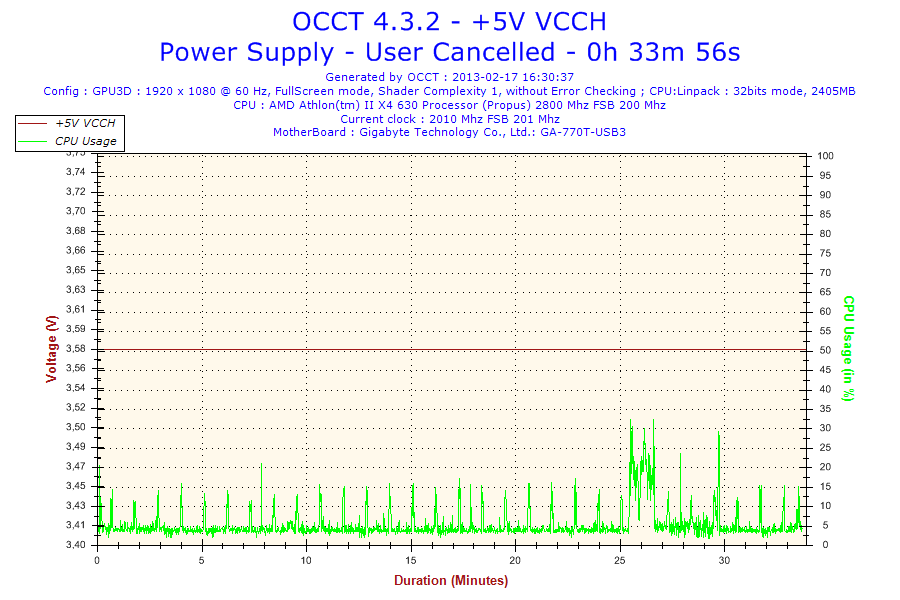

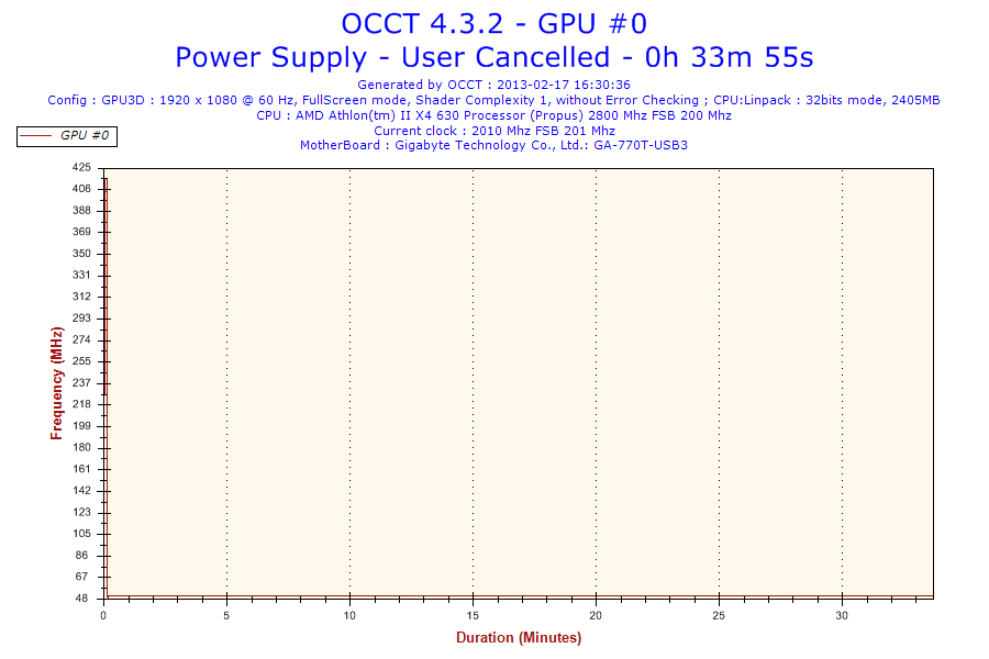

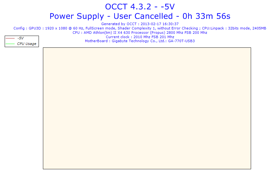

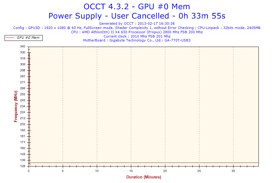

  • #12 11947370
    krycha590
    Posty: 6
    O to ci chodziło: Pomocy - Komputer momentami świruje i nie pozwala pracować Pomocy - Komputer momentami świruje i nie pozwala pracować Pomocy - Komputer momentami świruje i nie pozwala pracować Pomocy - Komputer momentami świruje i nie pozwala pracować Pomocy - Komputer momentami świruje i nie pozwala pracować Pomocy - Komputer momentami świruje i nie pozwala pracować Pomocy - Komputer momentami świruje i nie pozwala pracować Pomocy - Komputer momentami świruje i nie pozwala pracować Pomocy - Komputer momentami świruje i nie pozwala pracować
    jak zakończyłem test to wyskoczył mi błąd " program Crysis2.exe przestał działać"
  • #13 11948910
    Oximon
    Posty: 1356
    Pomógł: 79
    Ocena: 27

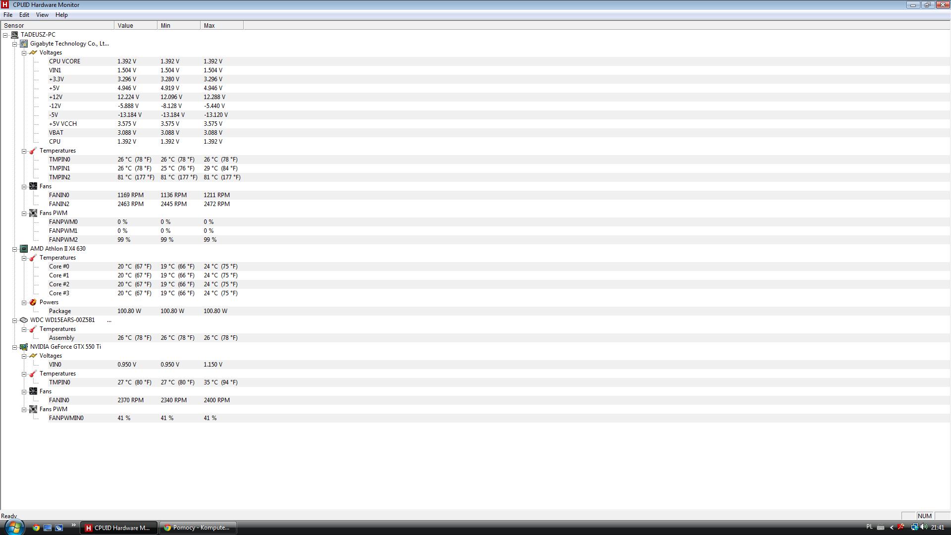

    Niestety program dokonuje błędnych odczytów ponieważ to niemożliwe, aby procesor miał 20*C. Temperatury grafiki wcale nie ma. Pobierz więc program HWMonitor, sprawdź czy on poprawnie odczytuje temperatury. Jeżeli tak, to ponownie odpal test i podaj nam najwyższą osiągniętą temperaturę (nie musisz sam pilnować, program będzie pokazywał najwyższą, najniższą i obecną).
    Jeżeli błąd wyskoczył po zakończeniu testu przez ciebie, to nie ma co się martwić. Czasami coś głupieje jak sprzęt jest obciążony w 100%
  • #14 11949530
    krycha590
    Posty: 6
    niestety nie mogę przeprowadzić testu ponieważ po 2 minutach komp się wyłącza ale najwyższa temperatura procka jaką wskazywał było 37 stopni. A to zdjęcie z HWMonitor Pomocy - Komputer momentami świruje i nie pozwala pracować procesor był ustawiony na 100% czyli 2800
