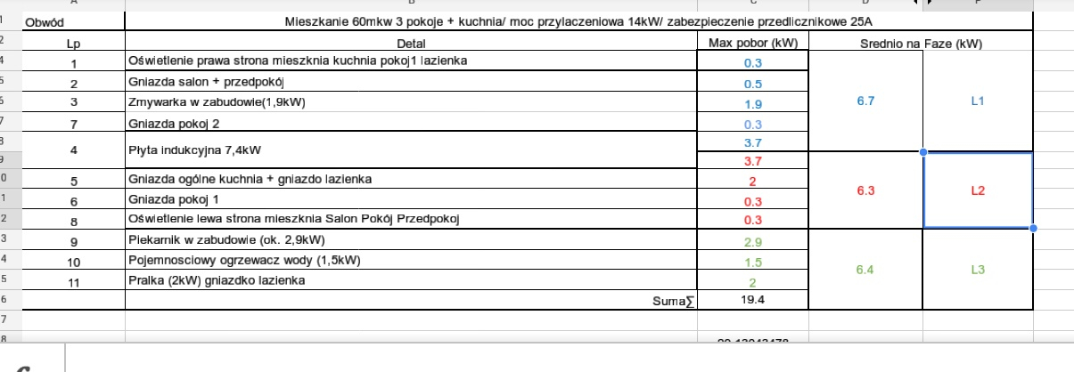

    Jak najkorzystniej podzielić roznicowki w instalacji? ( Mieszkanie 3 pokojowe)
    4P na urządzenia siłowe
    3x2P i tu pytanie:
    Każda roznicowke na każdą fazę.
    Wszystkie obwody są podzielone równomiernie na fazy .
    Czy roznicowki 2P podzielić na obwody :
    1)Kuchni (gniazda)
    2)Łazienki ( gniazda),
    3) Gniazda użytkowe plus oświetlenie łazienka
    Ewentualnie jakieś inne propozycję?
    Dziękuję

  • #10 18010513
    felipe8401
    Posty: 7
    Ocena: 8
    Dziękuję za odpowiedzi.
    Kuchnia nie jest na jednej fazie.
    Poniżej zamieściłem zrzut jak widzę układ obwodów z podziałem na fazy.
    Optymalny podział różnicówek w instalacji 3-pokojowego mieszkania
    • Optymalny podział różnicówek w instalacji 3-pokojowego mieszkania Screenshot_2019-06-14-05-19-05-592_com.google.android.apps.docs.editors.sheets.png (95.25 KB) Musisz być zalogowany, aby pobrać ten załącznik.
  • #11 18010598
    Łukasz-O
    Admin Elektroenergetyka
    Posty: 21788
    Pomógł: 654
    Ocena: 4286
    Co to za nowomoda zasilania indukcji z dwóch RCD?
    Notabene jeden i drugi zbędny w tym obwodzie jeśli płyta podłączona jest na stałe.
