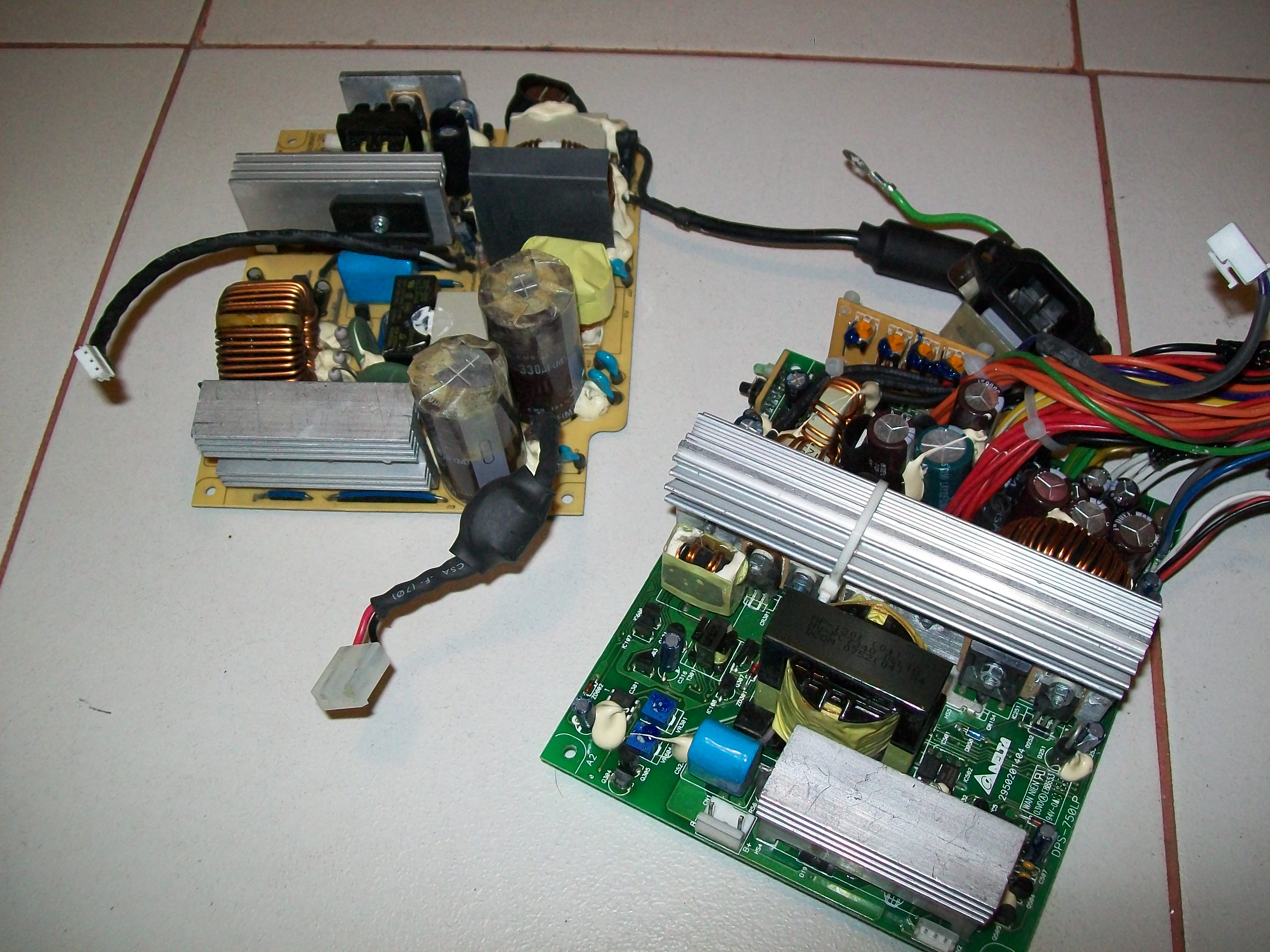

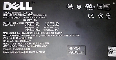

    Witam mam problem z zasilaczem Dell DPS-750LB.
    Po wciśnięciu przycisku z zasilacza słychać jakby dźwięk elektromagnesu po czym zasilacz nie uruchamia się.
    W głównej wtyczce zasilania na zielonym przewodzie jest napięcie +3V, po zwarciu go z masą daje ten sam efekt to po wciśnięciu przycisku na obudowie. Zasilacz nie daje się uruchomić, przy próbie włączania rusza wentylator na około 0,5 sekundy i wszystko się wyłącza. Brak widocznych oznak spalenia.
    Co mogło się zepsuć i jakie elementy wymienić?
    Foto zasilacza...

    Zasilacz podłączam do sieci elektrycznej, obciążony jest napędem CD.
    Po zwarciu zielonego przewodu z masą włącza się wentylator w zasilaczu na około 0,5 sekundy po czym się wyłącza.
    Napięcie na zielonym przewodzie to +3V, na pozostałych przewodach nie występuje żadne napięcie.
    Zatem masz odpowiedź dlaczego nie startuje zasilacz, a reszta jest i była na linku (jednak zacytuję boś chyba)...
    e.) W sytuacji gdy zasilacz jest częściowo sprawny jesteś zobowiązany do podania dokładnych napięć jakie występują!
    Przykład:
    Zasilacz podłączony do sieci ~230V jest w trybie gotowości do startu (dopiero zwarcie przewodu zielonego (PS-ON) do GND) przewód czarny — to start całego zasilacza). Interesują nas w tym trybie gotowości do startu wartości napięć (względem GND czyli masy).
    Czyli na przewodzie koloru zwykle (zielony lub szary) PIN nr. 14 — PS-ON (numeracja wtyk 20pin) oraz PIN nr. 9 — VSB czyli stand-by zwykle koloru fioletowego.

    dj_draco zmierz najpierw rezystancję pomiędzy czarnym a: czerwonym, żółtym i pomarańczowym, dodatkowo jeszcze niebieskim i białym jeśli jest. Nie wiem czy w tym Dell-u kolory przewodów są takie same jak w innych zasilaczach więc dodam, chodzi mi o pomiar rezystancji pomiędzy czarnym (masa) a: czerwonym (+5V), żółtym (+12V), pomarańczowym (+3,3V), niebieski i biały to (-12V i -5V). Jak dokonasz pomiarów pomyślimy dalej.
    PS.
    Podaj jakie widzisz układy scalone w tym zasilaczu.

    Kolego TONI_2003 zauważyłem też:
    więc napięcie 12V zasilające ten wentylator pojawia się na te 0,5 sekundy, co by mogło wskazywać na zwarcie na którymś z głównych napięć na wtórnym.
    PS.
    Zakładam też, że kolega dj_draco niezbyt precyzyjnie pomierzył te wszystkie napięcia.
