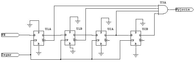

    zaprojektuj uklad wykrywajacy kazde pojawienie sie sekwencji 0011, w dowolnie dlugim ciagu wejsciowym, jak bedzie ta sekwencja na wyjsciu ma byc 1, trzeba narysowac tylko graf, czy ktos moglby pomoc?

    W załączonym układzie tylko Twoja sekwencja powoduje pojawienie się stanu wysokiego na wyjściu (Y)

    witam, ten powyższy układ jest zły, z tego co zrozumiałem treść to sekwenjca jest podawana szeregowo na wejscie. Po wykryciu sekwencji 0011 na wyjsciu pojawia się jedynka na czas jednego okresu zegara.[/img]
    Ten układ nie jest zły.
    Wprawdzie adresuje się go równolegle 4-bitowym słowem ale jeśli podłączysz do niego na wejścia srerowany szeregowo rejestr przesuwny to otrzymasz to o co Ci chodzi.
    Pozdro.

    dzieki za odpowiedzi, ja wlasnie taki sam graf rysowalem i okazywalo sie ze jest zle, chyba wiem jak powinno byc, z D przy 0 powinien wracac do B a nie do A, a w C przy zerze powinien pozostac, czy zgadzacie sie z tym?
  • #6 1238618
    Yarek
    Posty: 22
    No masz racje djanj, Twoje rozwiązanie jest dobre. Troche się rozpędziłem z rysowaniem tego grafu.

    A realizacja "wprostna" może wyglądać tak:
