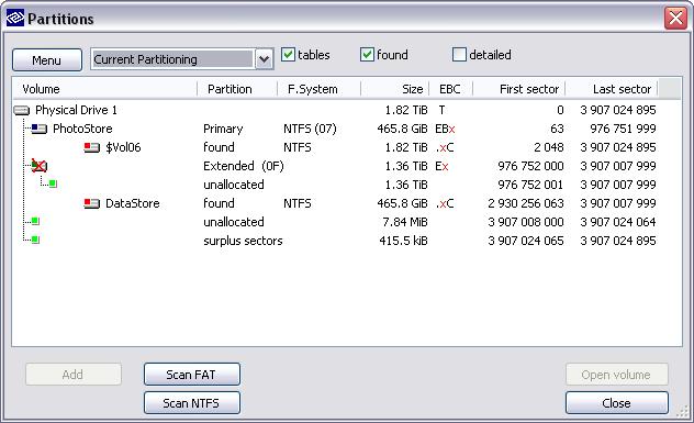

    Piszę do Was z prośbą o pomoc w dostanie się do danych na moim dysku WD Elements 2TB pod USB.
    W pewnym momencie (bez żadnego rzucania dyskiem) po starcie systemu dysk przestał być widoczny dla komputera. nie widać żadnych partycji, a zarządzanie dyskami nie wie nawet, że dysk jest podłączony. Jedyne miejsce gdzie widać dysk to menedżer urządzeń.
    Liczę się naturalnie z wymianą dysku na nowy, chciałbym jednak móc dostać się przynajmniej do części danych by je odzyskać.
    (podobny temat o tym dysku był już na elektroda.pl, ale tam dysk był przynajmniej widoczny w zarządzaniu dyskami)
    Dołączam zrzut z partycjami z programu DMDE 2.01 i zrzut sektorów 0-100
    (normalnie dysk miał 4 równe partycje NTFS)
    WDBAAU0020HBK - Jak odzyskać dane z niewidocznego dysku WD Elements 2TB?
    Dziękuję za pomoc, postaram się w miarę możliwości podać inne niezbędne dane.

  • #5 11985133
    artaa
    Posty: 15079
    Pomógł: 1818
    Ocena: 1699
    01 razem z 197, dobrze temu HDD nie wróży...
    Ale procedurę zrobić trzeba.
    DMDE widzi dane?
  • #6 11987163
    m1l0sh
    Posty: 3
    Może robię coś źle, ale DMDE widzi po "przeskanowaniu" tylko część danych, część plików widzi tylko jako ????, nie rozpoznaje 3 z 4 partycji. Próbując kopiować bezpośrednio spod DMDE program ciągle zgłasza błędy odczytu i błedy urządzenia Wejścia/Wyjścia dodatkowo informując mnie że tabela MFT jest nie do odczytu.
    Jako, że dziś nie dam rady już się więcej bawić jutro, tak jak napisał kolega wyżej, spróbuję wykonać najpierw kopię posektorową i z niej dopiero zgrywać pliki.
