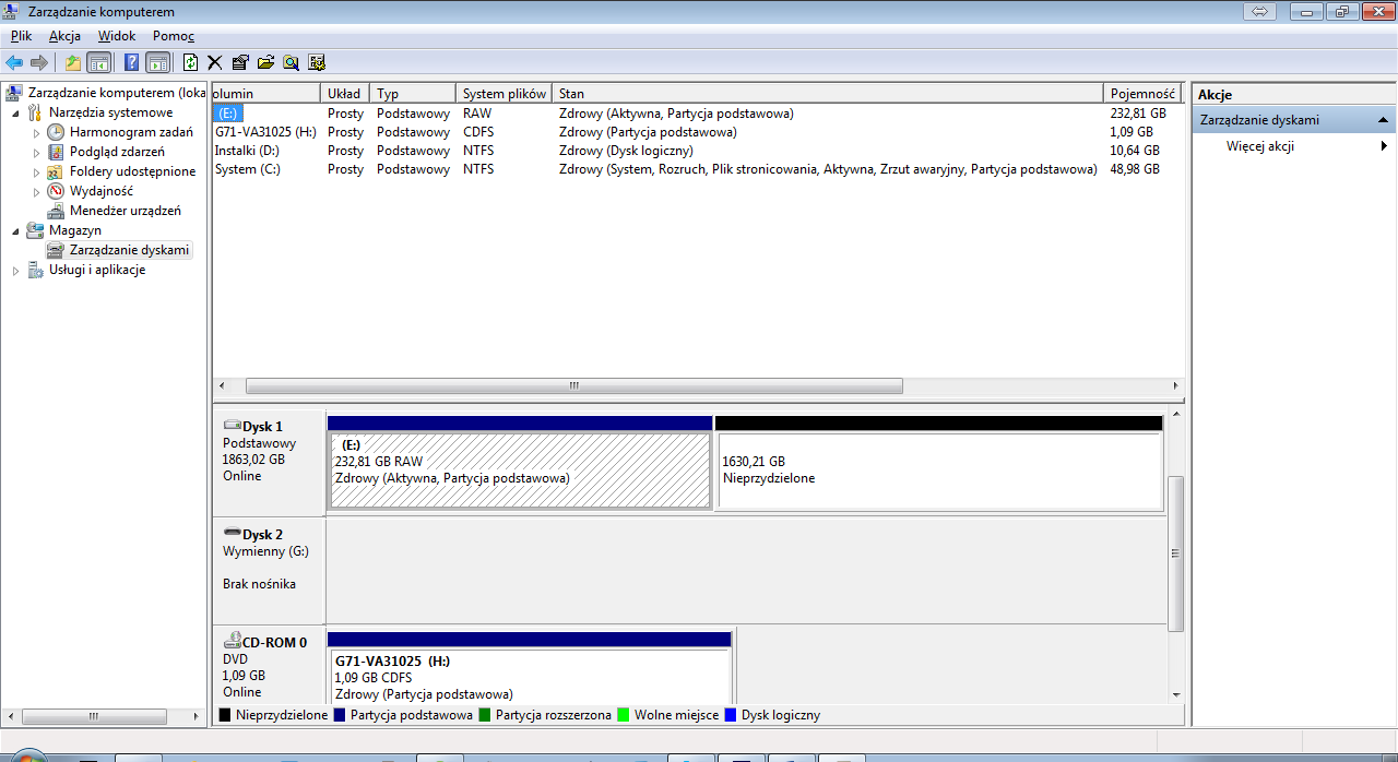

    W screeenach pokazane jest ze sa tam 2 partycje, jednak dysk posiadal tylko 1 partycje.
    Bardzo prosze o podpowiedz co zrobic, zeby nie utracic danych .

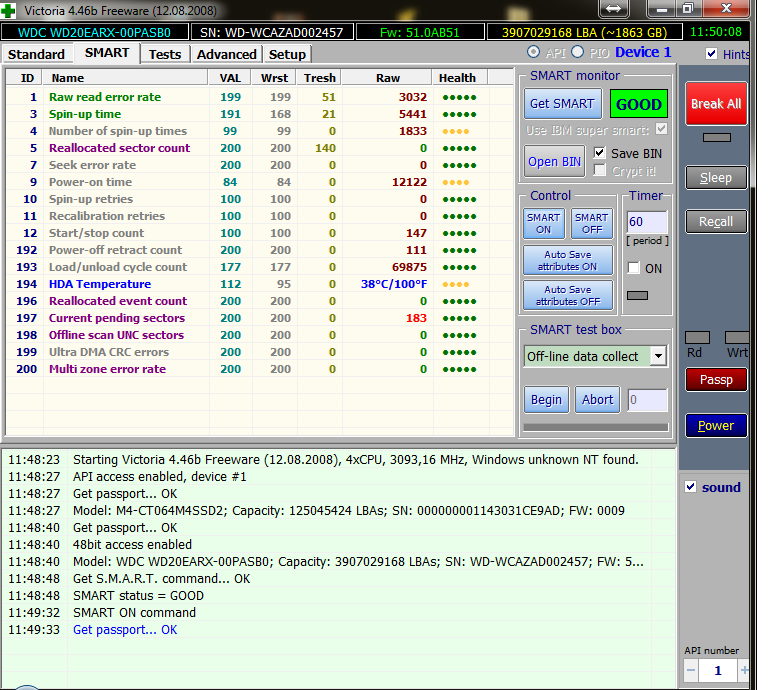

    To nie MHDD ale tyle moge na razie dodac bez rebootu kompa. Smart z Victorii.
    Mówi Wam to cos ?
    WD Elements Play 2TB - Jak odzyskać dane z uszkodzonej partycji?
  • #4 13917425
    RADU23
    Posty: 20718
    Pomógł: 2428
    Ocena: 1731
    Parametr (197) wskazuje iż dysk wymaga remapu.
    Musiał byś wykonać remap/zerowanie.
    Niestety ale w tym przypadku wszystkie ważne dane zostaną utracone.
    Proponuję się wstrzymać, może któryś z kolegów pomoże ci odzyskać dane i wtedy wykonasz remap/zerowanie.
    Po wykonaniu procedury zamieścisz ponownie SMART.

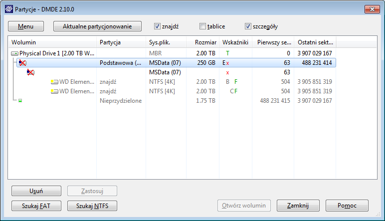

    Na początek należy zrobić kopię posektorową.
    https://www.elektroda.pl/rtvforum/topic2592140.html#12436492
    Potem jeżeli dane są widoczne w DMDE wstawić partycję.
    Jeżeli po wstawieniu partycji dane nie będą widoczne to pozostaje odzysk danych
    DMDE
    https://www.elektroda.pl/rtvforum/topic2341359-30.html
    testdisk
    https://www.elektroda.pl/rtvforum/topic2339563-30.html#11121418
    photorec
    https://www.elektroda.pl/rtvforum/topic2863703-30.html#13811115
    Po odzyskaniu danych zerowanie dysku i ponowny odczyt SMART

    Można ryzykować bez kopi posektorowej. Używaj linuksa live to nie będzie Ci windows mieszał.
    Otwórz w DMDE pierwszą partycję WD elements i zobacz czy są pliki. Ile GB jest do odzyskania ? Masz na co zgrać dane ? Dysk i tak trzeba wyzerować bo w tym stanie będzie mulił i zawieszał.
