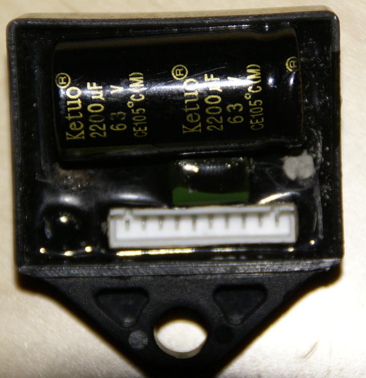

    Mam uszkodzony moduł sterujący do agreatu prądotwóczego. W serwisie za nowy życzą sobie ponad połowę ceny agregatu, więć najpierw postanowiłem spróbować go naprawić. Problem jest w tym, że jest on zalany grubą na 10mm warstwą żywicy. Czy isnieje jakiś sposób na jej usunięcie (oczywiście takie, które da jakąś szansę przeżycia samych elementów :D )?

    Nie znam konkretnego sposobu,który zawsze się sprawdza.Spróbuj wydłubać delikatnie,często pomaga kąpiel w denaturacie.

    Żywica żywicy nie równa..
    Twarda, miękka, transparentna, czy nie....?
    Zamieść choć jedno zdjęcie tego modułu.

    INEO 2000, więc chyba nie "chinol". W serwisie za moduł życzą sobie 1200 zł (z wymianą).
    Żywica twarda, połyskliwa, kolor i przeźroczystość ze względu na obudowę trudne do określenia. Aceton nie naruszył, goracą lutownicę wytopiłem otworek.
    Dołączam zdjęcie.

    Kiedyś do usuwania żywicy z układów BGA w telefonach komórkowych można było kupić specjalny preparat który rzeczywiście zmiękczał żywicę. Możliwe że jest nadal dostępny.
    Można jeszcze spróbować preparatem do usuwania farb dwuskładnikowych bodajże NOXAN

  • #12 12054005
    Fabricio
    Posty: 52
    Ocena: 5
    Ja z podobną z wyglądu żywicą poradziłem sobie acetonem, ale jest to czasochłonny sposób.
    Jak polewałem acetonem i "ścierałem" to nie ruszało, ale wystarczy umieścić tą żywicę w oparach acetonu(np szczelny słoik z powiedzmy 20ml acetonu). Wtedy ta żywica mięknie na tyle że można ją bez problemu wydłubać.

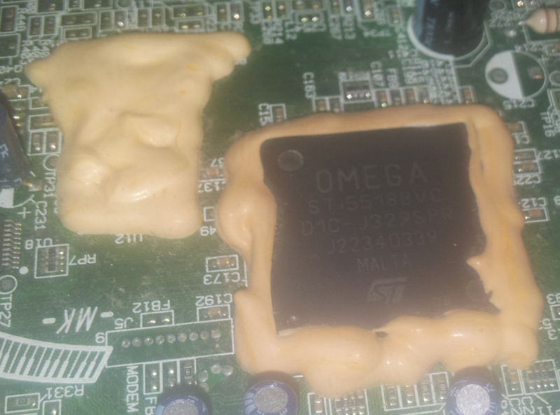

    Czy ktoś ma pomysł jak można usunąć takiego gluta:
    Żywica zabezpieczająca - - czy jest sposób na usunięcie.
    Jakoś nie bardzo jestem w stanie sobie wyobrazić, jak można płytę z elektroniką wrzucić do słoika z acetonem...

    Całość jest twarda jak kamień.
    I to nie jest moduł przewlekany a zalany chip SMD a więc delikatny...
    Celem jest dostanie się do jednego brzegu aby dolutować JTAG'a.

    XeNeS > sprawdziłeś chociaż czy ten glut jest twardy czy się kruszy po bokach czy jest jak guma do żucia?
    Trochę własnej inwencji nie zaszkodzi, próbowałem wbić szpilkę przez monitor ale coś nie mogłem :D
  • #18 12216590
    XeNeS
    Posty: 128
    Pomógł: 13
    Ocena: 20
    Sprawdziłeś.
    Nie poddaje się kompletnie, trzeba by chyba jakiśszlif robić...

    XeNeS poradziłeś sobie z tym? Bo mam dokładnie to samo na stole, więc może coś podpowiesz?

    wygląda mi to na zalewe typu Arathane CW5631 / HY5610 ( pouliretanowa ) wtedy można wydłubać gorącym grotem ( lekko 400 stopni C ) niestety można wiele przy tym uszkodzić.

    Nie dałem za wygraną, więc potraktowałem klej najpierw miniszlifierką, nacinając gluta wzdłuż. Następnie potraktowałem go hotair na 350 C, potem małym płaskim śrubokrętem i na końcu szpikulcem (ciągle grzejąc). Klej rzeczywiście, po podgrzaniu, dużo lepiej odchodzi, kruszeje. Cała operacja nie warta była jednak zachodu, bo szło opornie i trwało dość długo. Raz nieopatrznie nacisnąłem mocniej skrobak i uszkodziłem 2 nóżki procesora. Trzeba mocno skrobać, a jednocześnie ostrożnie i precyzyjnie - sprawa nie jest więc prosta.
    Już miałem wyrzucić mobo na śmietnik, ale pomyślałem, że spróbuję jeszcze z pamięcią flash - w sumie to tam siedzą dane, których potrzebuję. Dałem mocniejsze grzanie zgodnie z radą grzechu84 na 400 C i dużo łatwiej poszło tym razem - pamięć odzyskałem bez szwanku.
    Między nóżkami zostało jednak jeszcze trochę drobin kleju, czy jak wykapię ten układ w wanience ultradżwiękowej to nie uszkodzę układu i danych?

    Halo, nie powinieneś niczego uszkodzić. Nie raz myłem ultradźwiękami i np eepromy jak najbardziej zachowywały swoją pamięć.
