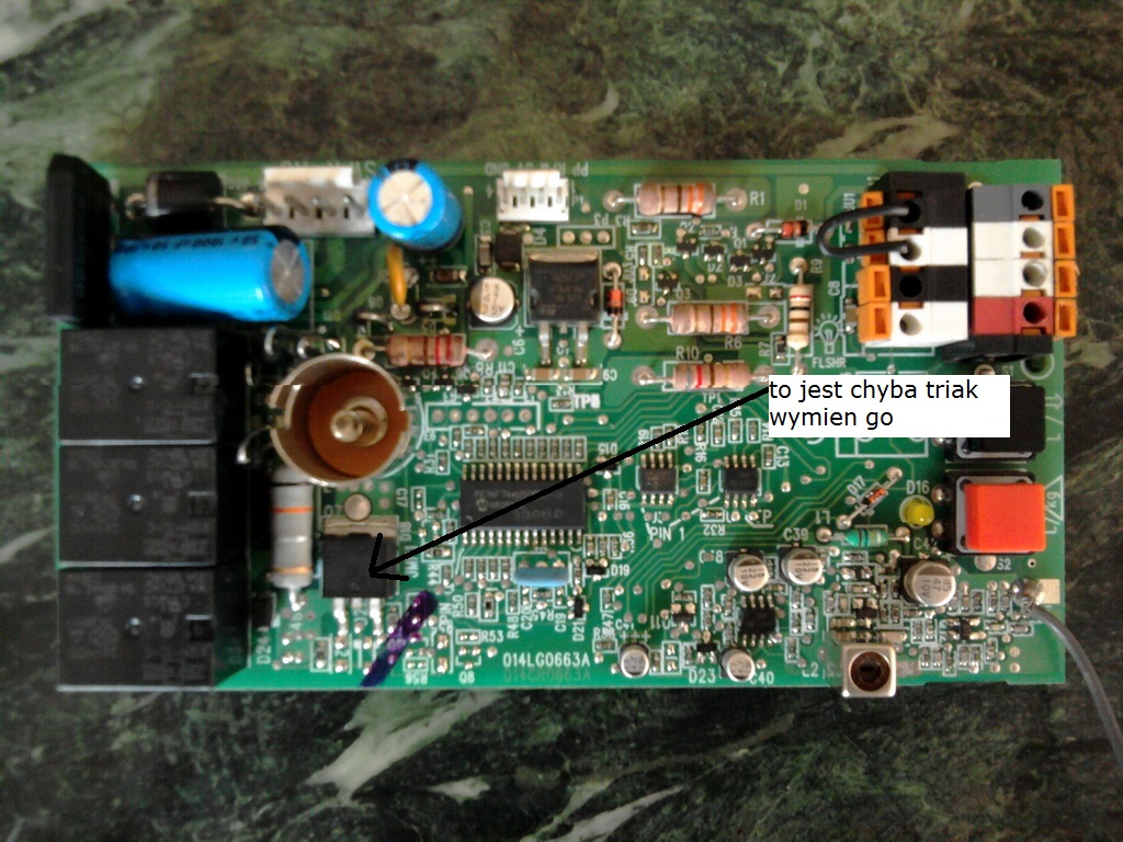

    mam problem z silnikiem bramy Motorlift 700, brama normalnie się otwiera. Problem jednak jest z zamknięciem bramy (brama odbija) Rozebrałem sterownik i zmierzyłem:
    - napięcie na stykach podczas otwarcia ~30V
    - napięcie na stykach podczas zamykania ~ 20V
    Podczas procedury zamknięcia nawet bez obciążenia jest ten problem, że silnik nie ma siły zamknąć bramy (ciężko obraca zębatka).
    Proszę więc Forumowicze o pomoc z tym problemem.
    Udostępnienie schematu też pomoże ;]

    Zamieniłem przekaźniki niestety nie pomogło napięcie na przekaźniku odpowiadającym za zamykanie ~20 V (wymieniłem też diody w układzie). Podłączyłem (tak jak pisał kotbury) silnik na "stole" pod zasilacz 24 V i silnik funkcjonuje prawidłowo w obydwu kierunkach.
    Nie posiadam w dalszym ciągu schematu :/
    Załączam zdjęcie sterownika.

    Schematu nie będzie (chyba że ktoś zrysował z płytki we własnym zakresie) - nie do znalezienia są z popularnych Nice i FAAC (serwisy baaardzo się pilnują) a co dopiero MotorLift.
    Przyjrzyj się podłączeniom przekaźników - jesli kierunek i samo włączanie silnika jest realizowany wyłącznie przekaźnikami i od razu po nich wyjście na silnik a cała elektronika regulująca prędkość jest przed nim to może jednak coś z nimi (albo ścieżkami) nie tak (np w Nice Robus sterowanie prędkością silnika jest na gałęzi (-) przed przekaźnikami kierunku a opornik amperometryki na (+) też przed przekaźnikami)

    Prześwietl zasilanie do przekaźników,przekaźniki podmieniałeś miejscami czy wymieniłeś na nowe.

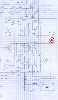

    Prąd silnika płynie od mostka prostowniczego, przez przekaźniki, HEXFETa, i rezystor R45.
    ML 700 - Nie zamyka bramy (niskie napięcie na silniku podczas zamykania) ML 700 - Nie zamyka bramy (niskie napięcie na silniku podczas zamykania)
    Podejrzany może być: transformator, mostek, HEXFET, i rezystor R45 1.5Ohma.

    Sprawdź diodę D-20.
