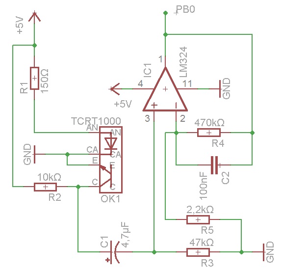

Pulsometr z ATmega8 - ocena poprawności schematu z wzmocnieniem 322
Solaris2001 17 Mar 2013 14:59 4020 11
✨ Użytkownik przerobił schemat pulsometru oparty na ATmega8, dostosowując go do swoich potrzeb, z wzmocnieniem sygnału wynoszącym około 322. Po złożeniu układu zauważył, że napięcie na wyjściu wzmacniacza (LM324) wzrasta do 2-3V przy przyłożeniu palca do fotodiody, a następnie spada do 0,07V. Uczestnicy dyskusji sugerowali poprawki, takie jak dodanie rezystora 4,7 kΩ do masy oraz sprawdzenie oznaczeń pinów LM324. Po wprowadzeniu poprawek, użytkownik uzyskał napięcie 3,46V na wyjściu OUT3 przy sygnale na IN1+. Wskazano również na konieczność użycia oscyloskopu do dokładniejszej analizy sygnału.
