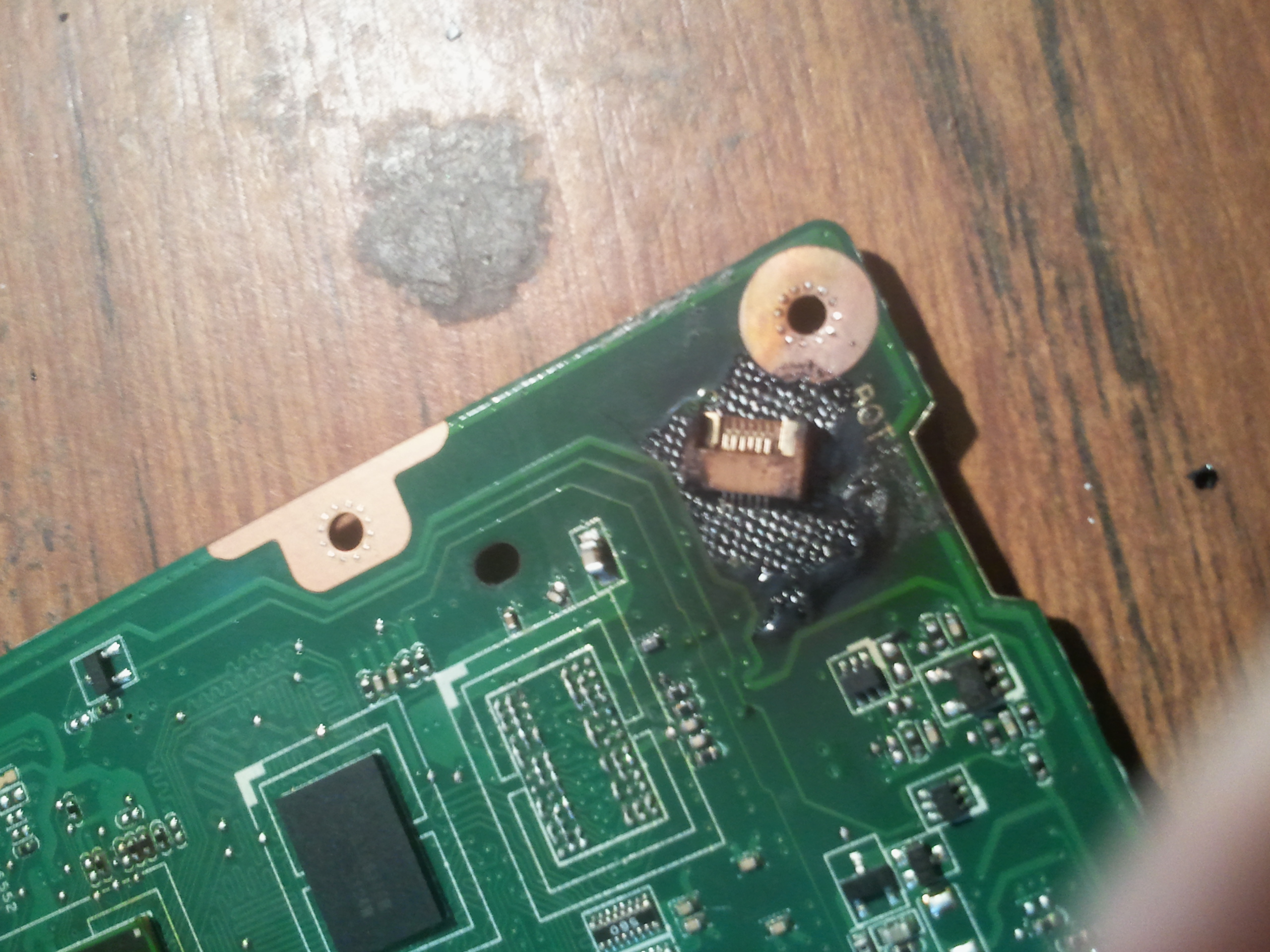

    Mam taka dziwna prośbę, potrzebuje to wy lutować z płyty i podmienić. Grzałem Hot-em, grotem żeby nagrzać pad-y i ni .......ja nie chce puścić. Dokładniej chodzi o te dwa po bokach montowane są na SMD, więc dojścia grotem nie mam. Po za tym te które mam są za duże :/ . Czy ma ktoś może patent na takowe ustrojstwo ??

    Chodzi o złącze do taśmy FFC? Jeśli tak, to dwie opcje:
    - niszczysz złącze i odlutowujesz piny po kolei - zniszczone złącze ale PCB cała,
    - grzejesz HOTem od drugiej strony PCB aż złącze odejdzie - złącze całe, zniszczona PCB.

    Mhm 500 stopni od drugiej strony i D.... przez duże D :/ . I tak chodzi mi o FFC. Złącze jest już zamiast kremowe lekko brązowawe może bardziej bordowe, no ale jestem chłopem wiec mam z tym zawsze jakiś problem :D .

    no i puśćiło płyta od spodu zjarana na wegiel :D

    A oczywiście że był. A oto efekt mojej żmudnej pracy
    wylutowanie elementu typu FFC 6pin raster na .5mm
    Akuratnie to dawca wiec nie jest żal moboska.

    Ja takie pierdółki kiedyś nakrywałem kawałkiem blachy (ekrany), folii aluminiowej (są też specjalne folie do tego) lub metalowe kubeczki i grzalem z góry z dużą ilością topnika - nagrzewane było miejsce wokół złącza (pady, nie plastik), a samo złącze miało niższą temperaturę. W praktyce takiego czegoś się nie wylutowuje do ponownego użycia - to są jednorazówki. Kolor zawsze będzie zmieniony od temperatury - ale złącza najczęściej działały.

    Niektore laminaty już takie są - w ogóle nie nadają się do grzania - zwęglają się (fenolowo-papierowe?) lub rozwarstwiają się (z włókna szklanego). A ten na zdjęciu na taki właśnie wygląda (chyba że naprawdę solidnie go przegrzałeś). Inna metoda to ścinanie żyletkami - niektórzy tak robili na początkach (jak nie mieli wyczucia do hota).
    Topnik jest bardzo ważny - to on rozprowadza temperaturę i powoduje równomierny rozklad na lutach - inaczej jeden lut puszcza drugi jeszcze trzyma i w efekcie urywasz pole lutownicze. Z topnikiem "puszczają" jednocześnie wszystkie luty. Najlepiej element zsuwać na bok, unikać "wyciągania" w górę.

    Można było najpierw odciągnąć cynę plecionką z topnikiem, a potem odciąć złącze jakimś skalpelem albo nożem od tapet - jest to sposób dość skuteczny. Poza tym widzę, że grzałeś punktowo zbyt wysoką temperaturą. Najlepiej jest grzać nieco dłużej niższą temperaturą i z obu stron płytki jednocześnie (preheater).

    500 stopni no to żeś pojechał po całości, 320-380 i nagrzewać powoli hotem od spodu laminatu czyli po prostu zbliżaj dyszę hota coraz bliżej laminatu i czekaj cierpliwie, czasem zdarza się że takie złącza są przyklejane kropelką kleju i mimo że lut dawno puścił to złącze dalej się trzymai i na czuja trzeba szarpnąć.
